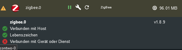

      Hallo, habe mich gewundert warum bei mir kaum noch eine Automation läuft...
      Adapter wurde schon neu gestartet, anderer USB Port auch genutzt. Kompletter Neustart natürlich auch...
      Mir grau es davor, das ich dann alles neu programmieren müßte...

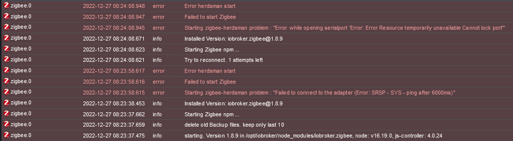

        Es ist wahrscheinlich das dein Zigbee-Stick ein problem hat. Oft lässt sich dieses durch neu flachen der Firmware lösen - um was für einen Stick handelt es sich ?

            @gluecksmann Sehen kannst du das gar nicht. Die Meldung "Failed to connect to the adapter" deutet darauf hin das der Adapter nicht mit der Firmware kommunizieren kann.
            Neben einem defekten Stick / defekter Firmware können auch noch Störungen durch schlecht abgeschirmte USB3 Leitungen das verursachen - insbesondere per USB3 an einem PI4 angebundene SSD für das System.
