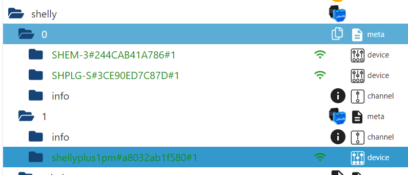

                                Atticus last edited by Atticus

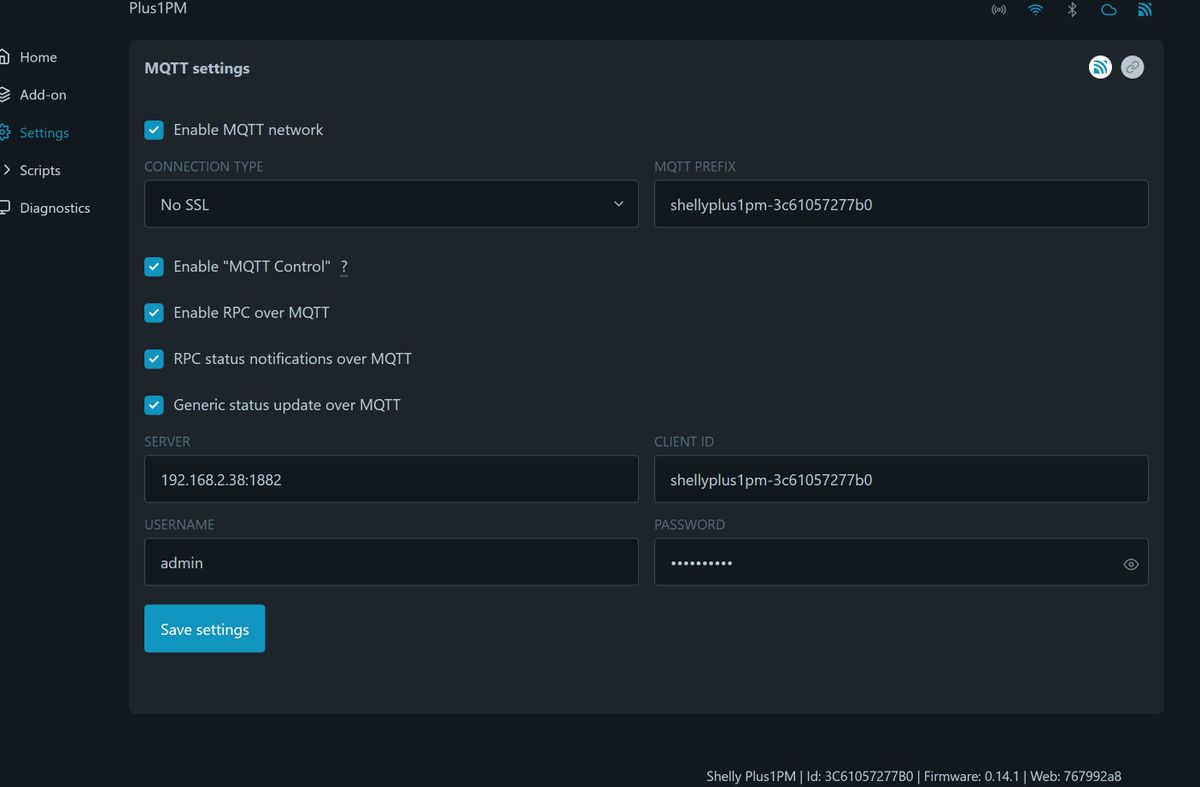

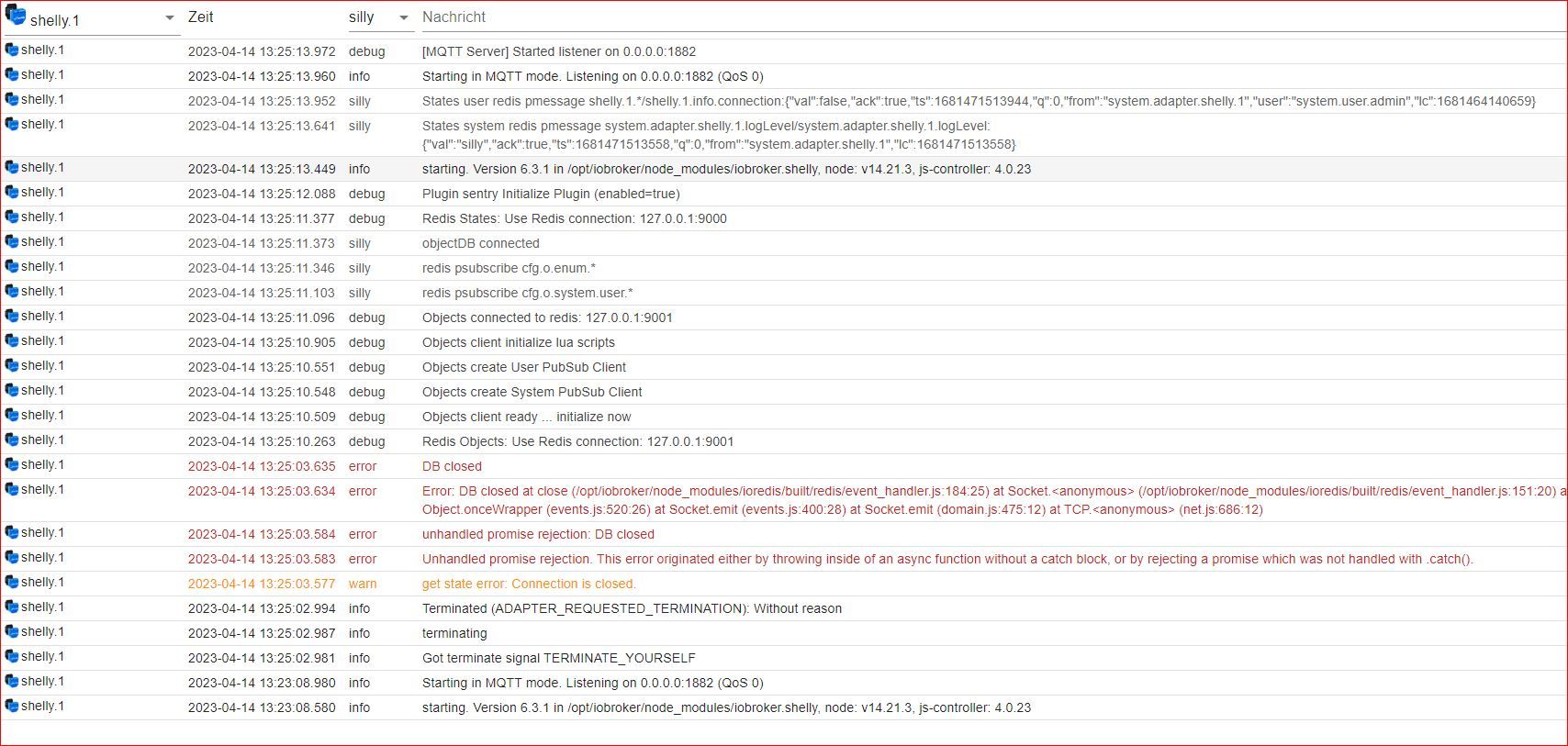

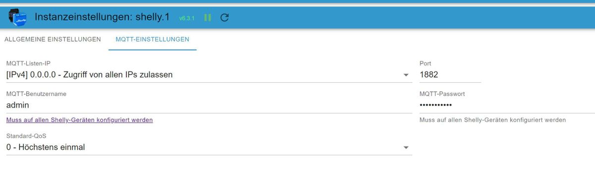

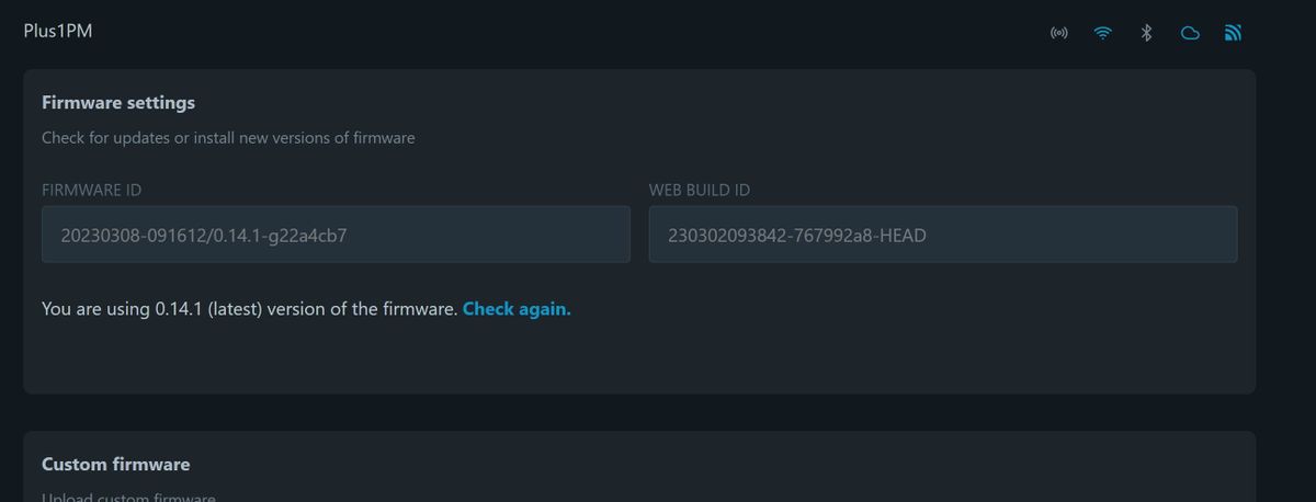

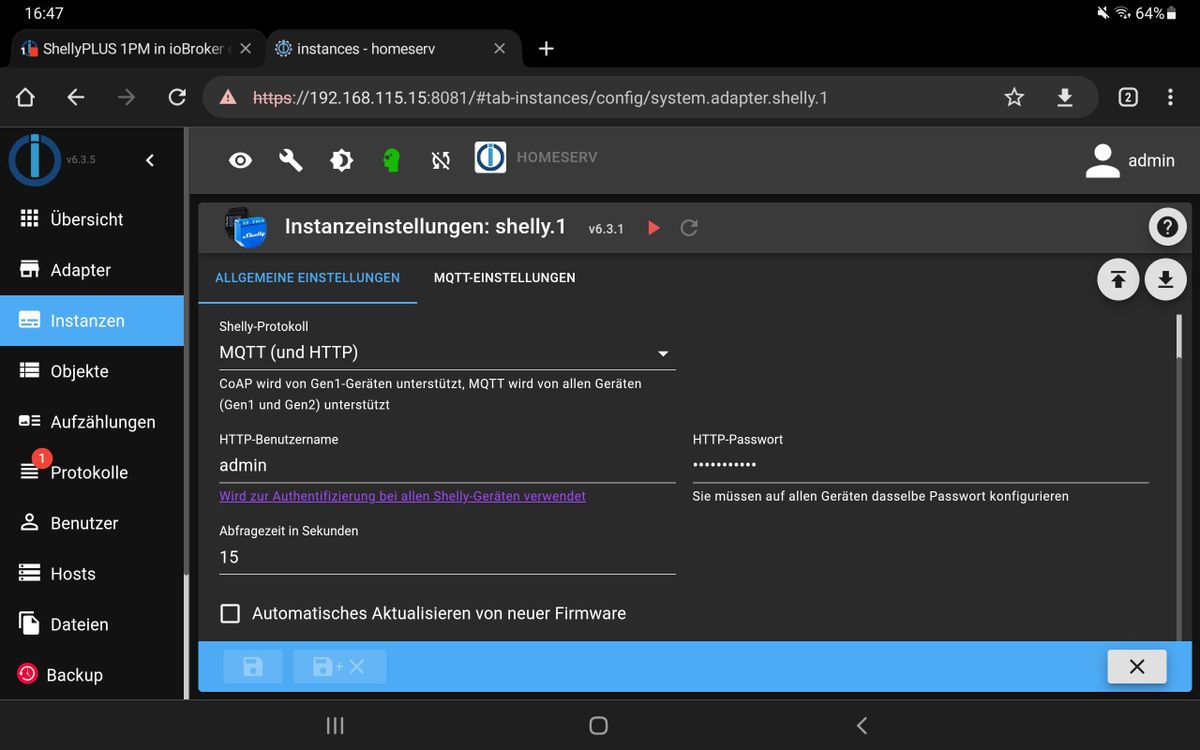

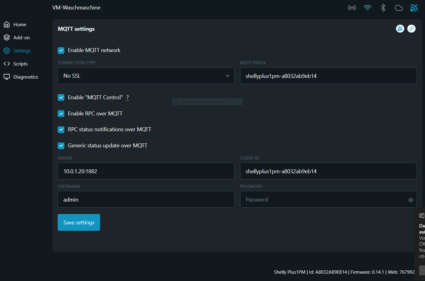

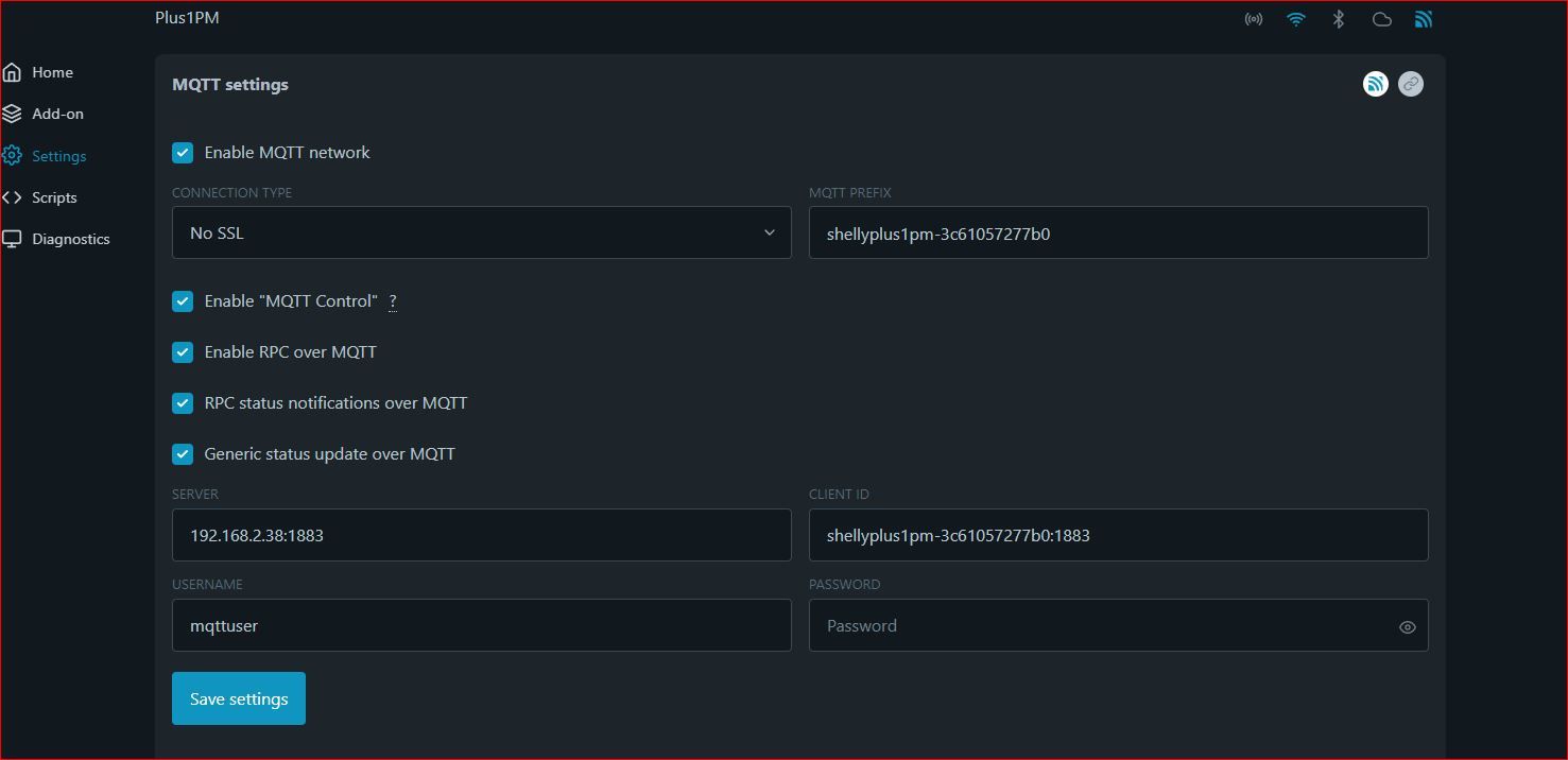

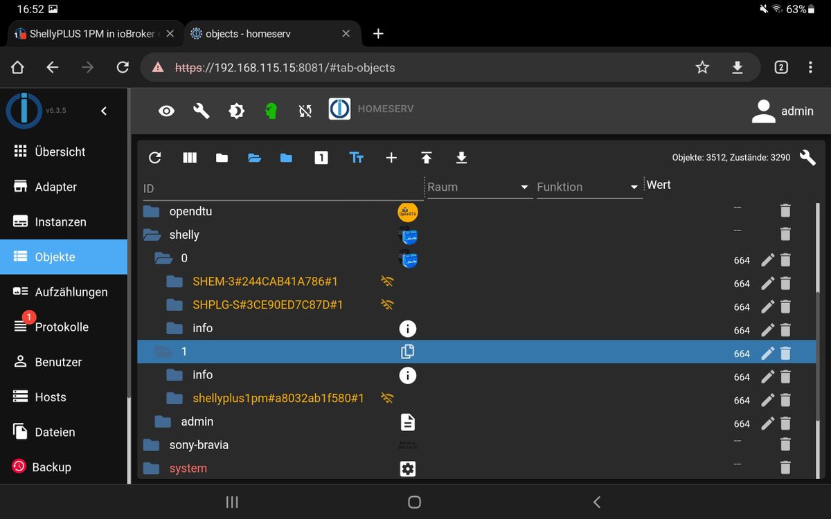

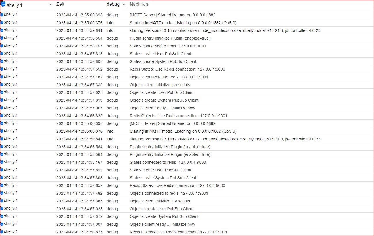

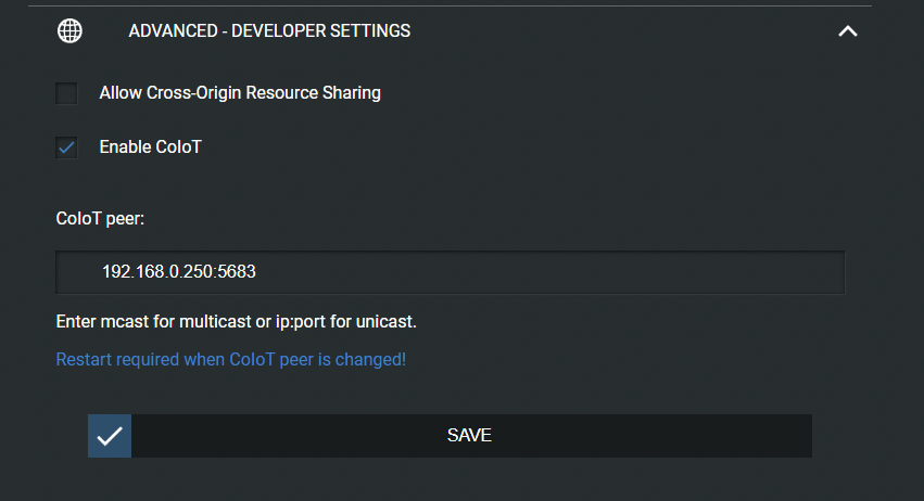

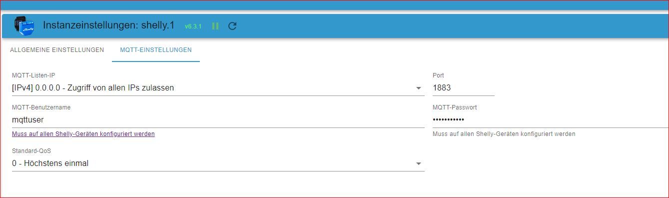

                                ich muss den Beitrag noch mal aufmachen, weil ich erneut Probleme habe, einen ShellyPlus 1PM mit dem ioBroker Shelly Adapter zu verbinden.
                                Es ist noch der gleiche Shelly wie am Anfang des Beitrages, ich bin nur in letzter Zeit nicht dazu gekommen, mich damit zu befassen.
                                Also, das Problem ist jetzt folgendes: ich habe, wie oben empfohlen, eine zweite Shelly Instanz installiert.
                                Der ShellyPlus1 PM verbindet sich aber nicht mit der Instanz.
                                Ich habe alles Angaben passend ausgefüllt, leider ohne Erfolg.
                                Ich hänge mal ein paar Screenshots an.
                                Muss ich, wenn der ioBroker auf einem Raspberry 4 läuft, im Raspbian irgendwelche Portfreigaben einrichten?
                                Oder geht das mit dem Shelly Adapter so in der Form nicht?
                                Muss ich da eine Mqtt Adapter Instanz verwenden?

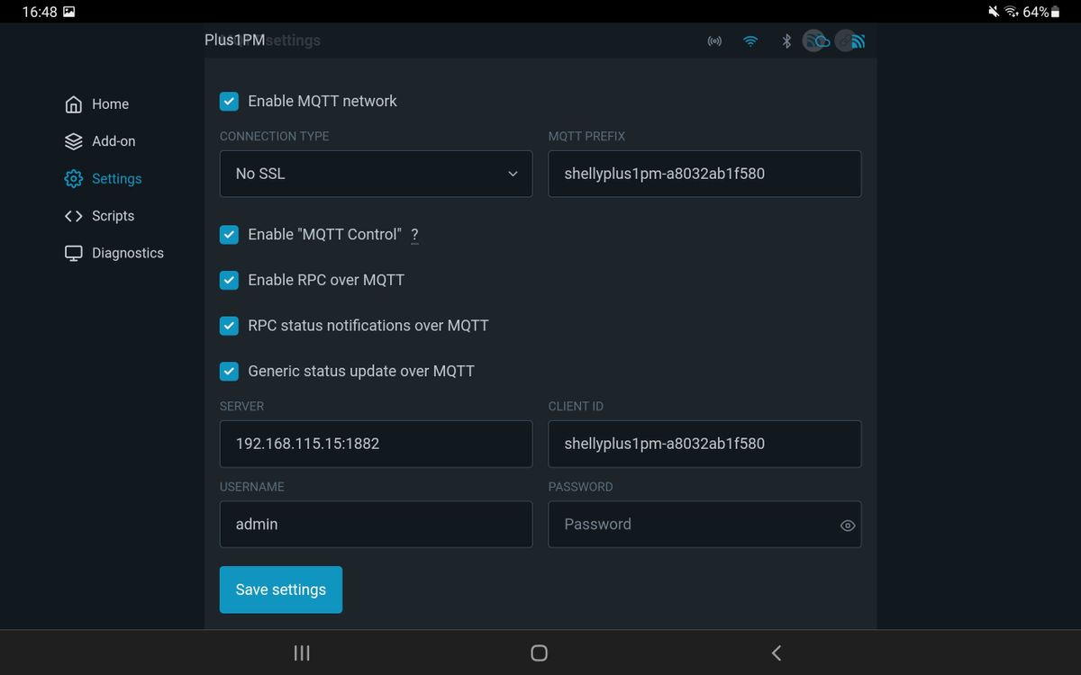

                                • crunchip
                                  crunchip Forum Testing Most Active @Atticus last edited by crunchip

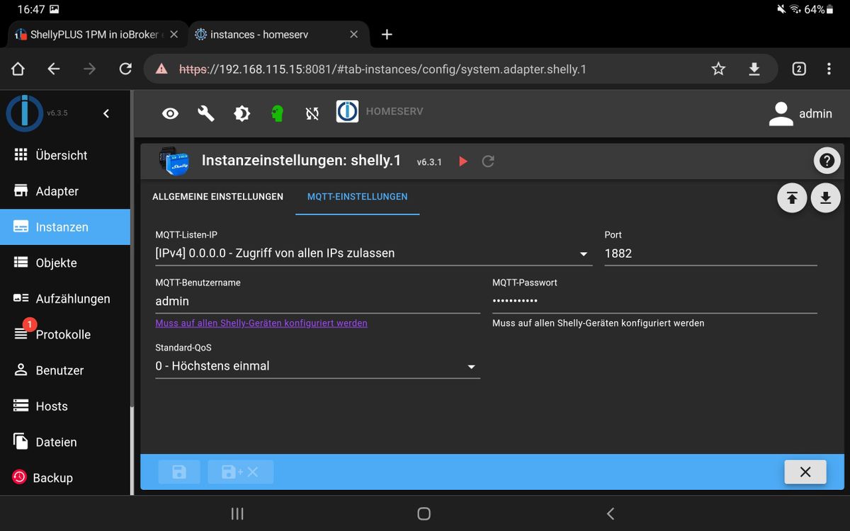

                                  @atticus sagte in ShellyPLUS 1PM in ioBroker einbinden:
                                  dein Port liegt auf 1883
                                  Der Shelly-Adapter startet einen eigenen MQTT-Broker, welcher auf dem Port 1882 gestartet wird, um einen Konflikt mit anderen MQTT-Brokern auf dem gleichen System zu vermeiden (Standard-Port für MQTT ist 1883)
                                  nein
                                  zeig mal die Ausgabe von
                                  sudo netstat -ltp
                                  A 2 Replies Last reply Reply Quote 0

                                    • crunchip
                                      tcp 0 0 0.0.0.0:1882 0.0.0.0:* LISTEN 24216/io.shelly.1
                                      da steht jetzt 1882, am shelly angepasst?

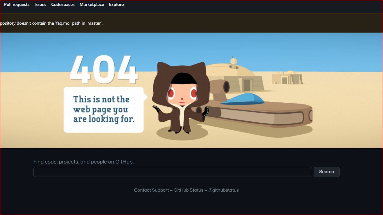

                                        Wo hast Du das gefunden?
                                        Wenn ich in der Shelly Instanz auf das "?" klicke und dann einen Menupunkt zur Hilfe auswähle, bekomme ich das:
                                        • crunchip
                                          https://github.com/iobroker-community-adapters/ioBroker.shelly/blob/master/docs/de/protocol-mqtt.md

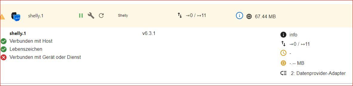

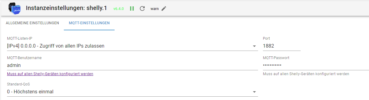

                                            Atticus @crunchip last edited by
                                            @crunchip
                                            ja, hab ich gerade angepasst.
                                            Verbindet sich aber trotzdem nicht.
                                            Frage: in der rechten Ecke sind zwei Icons, eines meldet beim Drüberfahren "Enabled", das ganz rechts zeigt "Disconnected"
                                            Muss das "Connect" vermelden oder hat das nichts damit zu tun?
