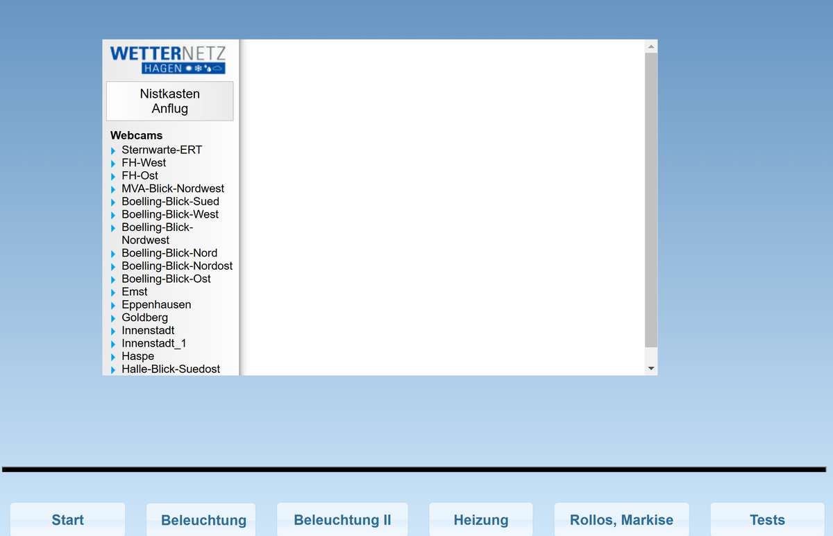

                      Auf der Website ja, aber in der Visualisierung sieht das sieht dann so aus:

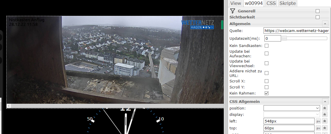

                        Ein Foto bekomme ich mit dem iFrame- Widget angezeigt, weiß aber nicht wie ich das aktualisieren kann.
                        aber mal dumm gefragt, wenn du direkt den Link
                        https://webcam.wetternetz-hagen.de/webcam/Nistkasten-Anflug/#
                        nimmst und dein widget nach bedarf aktualisierst, bekommst du doch so ein Bild

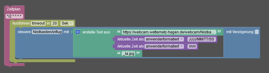

                          @bernd-3 So hab ich es hinbekommen:
                          BlocklyCode zum importieren:
                           <variables>
                           </variables>
                           <block type="schedule" id="JH6ws2uK*dy*nwH22p(f" x="-1237" y="-537">
                             <field name="SCHEDULE">*/2 * * * *</field>
                               <block type="timeouts_settimeout" id="}=o5n-/$:0q}Bun4~ZDd">
                                 <field name="DELAY">20</field>
                                   <block type="control" id="E]`9#m.R{pW_E,cH.D{c">
                                     <field name="OID">0_userdata.0.Testobjekte.NistkastenAnflug</field>
                                       <block type="text_join" id="Ap~}_3DdawJN{%I2CJ=s">
                                         <mutation items="4"></mutation>
                                         <value name="ADD0">
                                           <block type="text" id="b:JYbLG66lZr_*?E@M^C">
                                             <field name="TEXT">https://webcam.wetternetz-hagen.de/webcam/Nistkasten-Anflug/</field>
                                         <value name="ADD1">
                                           <block type="time_get" id="eT#iZ5?^[roXr0]@m)|q">
                                             <mutation xmlns="http://www.w3.org/1999/xhtml" format="true" language="false"></mutation>
                                             <field name="OPTION">custom</field>
                                             <field name="FORMAT">JJJJ/MM/TT/SS</field>
                                         <value name="ADD2">
                                           <block type="time_get" id="lRh$_x.Xv+hu(h%=Dm`F">
                                             <field name="FORMAT">mm</field>
                                         <value name="ADD3">
                                           <block type="text" id="i6D4]%v@]o@5(H}Z(-+X">
                                             <field name="TEXT">_la.jpg</field>
                          Vorher musst Du einen eigenen Datenpunkt im Stringformat anlegen, in meinem Fall:

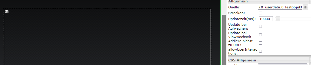

                          In der VIS nimmst Du das Image-Widget:
                          und gibst in Quelle Deinen Datenpunkt als Binding ein:
                          {0_userdata.0.Testobjekte.NistkastenAnflug}
                          Mit den Updatezeiten im Widget kannst mal bissle spielen.

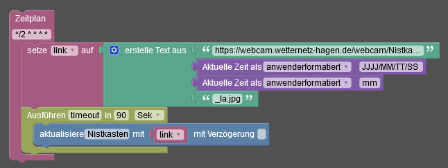

                                  DJMarc75 @Bernd 3 last edited by
                                  @bernd-3

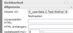

                                  Nimm mal folgendes Widget:
                                  und wähle unter ObjektID Deinen Datenpunkt aus:
                                  B 2 Replies Last reply Reply Quote 1

                                          Also mit dem von Dir genannten Widget klappt es soweit gut, allerdings "hängt" der Refresh doch stark. Alle 2 Minuten gibt es ja ein neues Bild im Datenpunkt, aber die Visualisierung wird nicht erneuert. Auf dem Laptop muss ich aktualisieren (Strg+R), beim Tablet (Samsung mit FullyKiosk-Browser) geht das nicht so einfach. Hast Du dafür noch eine Idee? Meine Recherche nach einem Refresh-Button ist bisher erfolglos.
                                          Freue mich wieder von Dir zu lesen!
                                          • DJMarc75

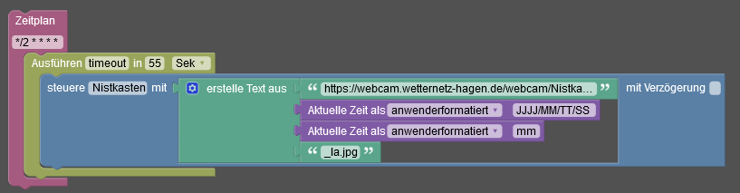

                                            @bernd-3
                                            Setz mal im Blockly den Timeout auf 55 hoch
                                            Ob das Bild "live" oder mit knapp ner Minute kommt sollte ja eigentlich egal sein 😉
                                            Erstmal beobachten und wenn dann nix aktualisiert wird kümmern wir uns darum
