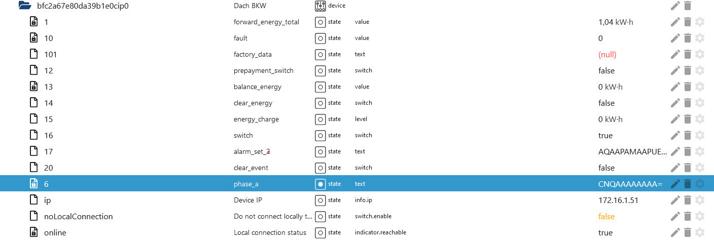

      Habe mir den eMylo Smart 1-Phasen-Digitalenergiezähler, WLAN zugelegt und via SmartLife / Tuya eingebunden. Soweit ist auch alles in Ordnung, leider werden in IOB nicht einzelne Werte für A, V und W angezeigt.
      Hier der Link zum Gerät
      Wie die Werte in IOB aussehen
      Gibt es eine Möglichkeit die Werte für A, V & W zu ermitteln? Oder kann mir jemand ein 1-Phasen WLAN Energiezähler empfehlen?
      Vielen Dank und Gruß
      Rüdiger

        apollon77 @RKBroker last edited by
        @rkbroker Ok, fangen wir mal hier an um Grundfargen aus Github rauszuhalten (https://github.com/Apollon77/ioBroker.tuya/issues/501).
        Was ist in Github mit "HA Online Adapter" gemeint?
        Ansonsten Bitte mal das Device-Objekt-JSON posten (Admin - Objekte - bei dem bfc2... hinten auf den Stift gehen und dort das JSON hier in Spoiner reinpacken.
        Und in dem Zuge dann gleich in dem JSON im Native Bereich mal das hier versuchen https://github.com/Apollon77/ioBroker.tuya#devices-that-do-not-deliver-up-to-date-data

          RKBroker @apollon77 last edited by Homoran
          @apollon77 Mit HA-Online ist der Online Adapter von Home Automation gemeint. Will aber HA nicht verwenden.
          Die Objekte:
            @rkbroker sagte in eMylo Smart 1-Phasen - WLAN:
            Hast Du mal das oben verlinkte bezüglich "useRefreshToGet" probiert?
              @apollon77 Habe es eingetragen, jedoch ohne Erfolg.
                "native": {
                  "useRefreshToGet": true,
                  "virtual": false,
                  "lon": "6.9812",
                  "ownerId": "2173566",
                  "uuid": "df610d406216a93c",
                  "mac": "fc671f080e90",
                  "accessType": 0,
              Wenn ich das richtig sehe, könnten in phase_a die Werte vergraben sein.
              apollon77 2 Replies Last reply Reply Quote 0

                @rkbroker Werden die Werte aktualisiert wenn Du nachdem der Adapter verbunden ist die Tuya App startest und das Gerät öffnest? Wenn nein dann sehr interessant.
                Welchen Polling-Interval nutzt du? Kommen in dem Intervall Daten an?
                Ansonsten nehme ich gern ein komplettes Debaug log Start und dann bissl zeit in der an sich daten kommen sollten und mindestesns das Polling Intervall 2x drin ist.
                Sonst kann ich nur sagen das Du bitte die MQTT Datenverbindung und die iot Tuya Platform nutzen musst ... ist für HA ja auch nötig, korrekt?
                • apollon77
                  apollon77 @RKBroker last edited by apollon77

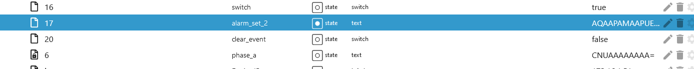

                  Ne da sind scheinbar die Phasenwerte drin aber irgendwie binär kodiert ... müsste man base64 decoden in einem Skript und dann schauen was es ist das wäre aber ein Thema für ein kleines JavaScriptchen
                    RKBroker @apollon77 last edited by RKBroker
                    @apollon77 Die Werte werden in der App, IOB und HA aktualisiert, auch wenn alle drei gleichzeitig geöffnet sind. In IOB wird alle 30 Sekunden gepollt und die Daten kommen auch an. Wobei sich nur phase_a ändert. Stelle ich Alarmwerte ein, so wird alarm_set_2 aktualisiert. Da scheinen alle Einstellungen der Alarme drin vergraben sein (Ein/Aus & Wert).
                    Der Debug: iobroker.2022-12-28.log.htm
                    Yeep, HA nuzt die Tuya Plattform. Aber mit MQTT und der IOT Tuya werde ich nicht hinbekommen. Im HA-Debug ist aber ein Hinweis:
                        "status": {
                          "forward_energy_total": 104,
                          "phase_a": {
                            "electricCurrent": 0.0,
                            "power": 0.0,
                            "voltage": 226.0
                          "fault": 0,
                          "switch_prepayment": false,
                          "balance_energy": 0,
                          "clear_energy": false,
                          "charge_energy": 0,
                          "switch": true,
                          "alarm_set_2": [
                              "alarmCode": "overcurrent",
                              "doAction": false,
                              "threshold": "60"
                              "alarmCode": "ammeter_overvoltage",
                              "doAction": false,
                              "threshold": "245"
                              "alarmCode": "under_voltage",
                              "doAction": false,
                              "threshold": "180"
                              "alarmCode": "insufficient_balance",
                              "doAction": false,
                              "threshold": "30"
                          "event_clear": false
                    Scheint so, dass phase_a und alarm_set_2 dekodiert werden müssten.
                    • apollon77
                      @rkbroker damit ist es ein Feature request. Alle Infos bitte in ein github issue. Warum nur immer so kompliziert 😞
                        @apollon77 Hatte bei github auch den FR ausgewählt. Keine Ahnung warum es ein Issue wurde.
                        • apollon77
                          @rkbroker GitHub hat nur issue, also alles ok
                          Soooo, dann .. test Frei (kopiert aus github)
                          Ok, then lets try it ... Install GitHub version please ... it should add:
                          • 3 more states unter .6 (phase _a) wuth the correct values. test it please
                          • a JSON state unter .17 with the alarm settings. Theoretically also "changeing shgould work (simply set the json after change)
                          • 13 more states unter .10 that contains boolean states of the "bitmap"
                          Please try to test as much as possible from it
                          Would be great to see screenshots and/or debug log
                          if anything is not working, please provide a debug log with time infos when what happened or should have happened
                          • apollon77
                            All Released as tuya 3.12.0
