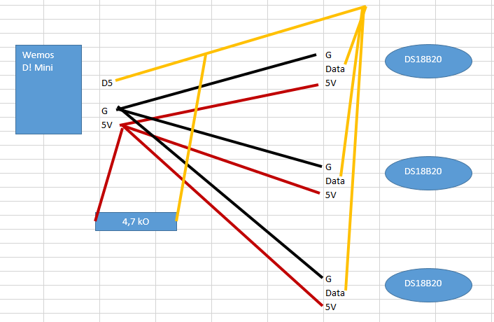

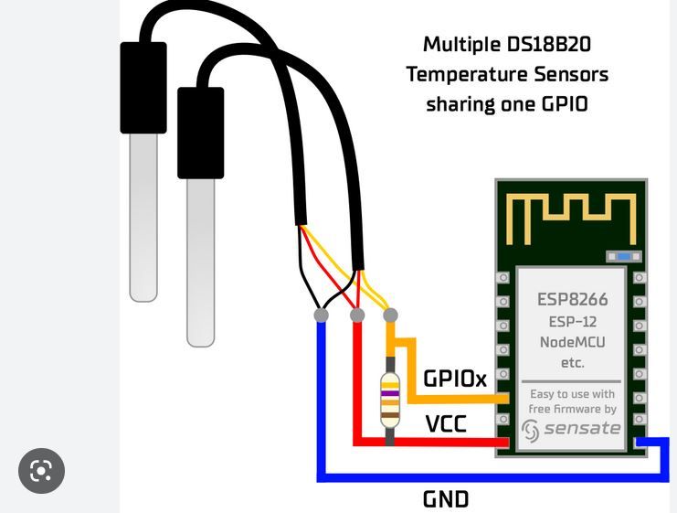

                              • C
                                c3b @Segway last edited by
                                @segway Hi.
                                Ganz einfach. Ein ESP8266 mit Tasmota und dann alle Datenleitungen an den GPIO. Pullup von 4k7 an Vdd und fertig.
                                LG aus dem Sauerland
