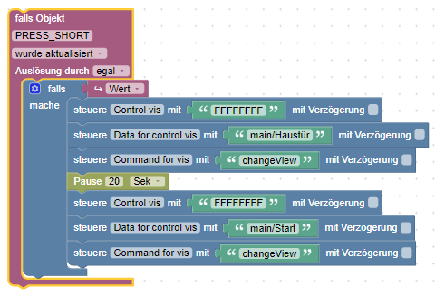

      Ich habe schon folgendes erfolgreich hinbekommen, aber ich würde gerne noch irgendwie hinbekommen, dass das Tablet auch aufwacht. bzw. das Display angeht.
      so sieht es momentan aus.
      danke schonmal für die Hilfe

                        hm, ich kenne da keine andere Alternative... meine ganzen Tablets mit Fully hab ich so eingestellt dass diese nach 60 Sekunden Inaktivität in den "Screensaver" wechseln... Screensaver ist bei mir Hintergrundfarbe schwarz und Helligkeit 0%.... meine Tablets gehen auch zeitgesteuert, zu gewissen Uhrzeiten, aus und wieder an... hat aber nix mit ioBroker zu tun, da dies in jedem Tablet eingestellt werden muss.
                        EDIT: meine Tablets reagieren auch nicht auf Bewegung... sondern da wird bei Events eben der Screensaver deaktiviert 🙂
                          Kellerkind-86 @DJMarc75 last edited by
                          @djmarc75
                          ja , das habe ich auch so eingestellt.. hab halt nur mit motion detection eingestellt..soweit so gut. wenn wir am tisch sitzen und
                          es klingelt und das display nach 60 sek aus ist dann passiert zwar ein viewwechsel..aber man kann es eben nicht sehen weil das display aus ist 😄
                          • DJMarc75
                            DJMarc75 @Kellerkind-86 last edited by
                            @kellerkind-86 na dann natürlich einfach per Blockly zusätzlich bei Events den Screensaver AUS schalten 🙂
