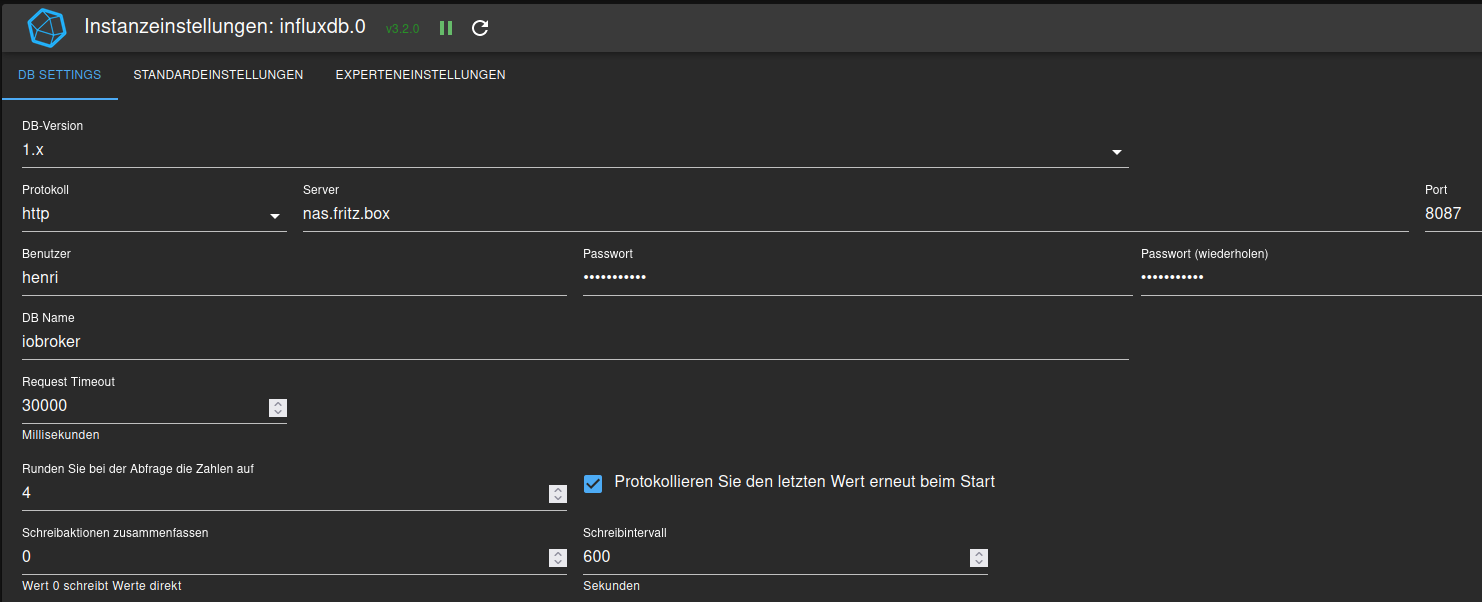

      Die Datenbank läuft auf Port 8087, weil auf dem Standardport noch eine zweite mit InfluxDB2 läuft, auf die später mal migriert werden soll.

      Ich weiß, dass ich in allen Konfigurationen immer nas.fritz.box:PORT benutzen muss und nicht mehr localhost:PORT. Und meine Vermutung ist, dass BackitUp das auch so versucht (siehe oben). Aber man kann das ja nicht umstellen. Und außerdem frage ich mich, wieso oben Port 8088 verwendet wird und nicht 8087.

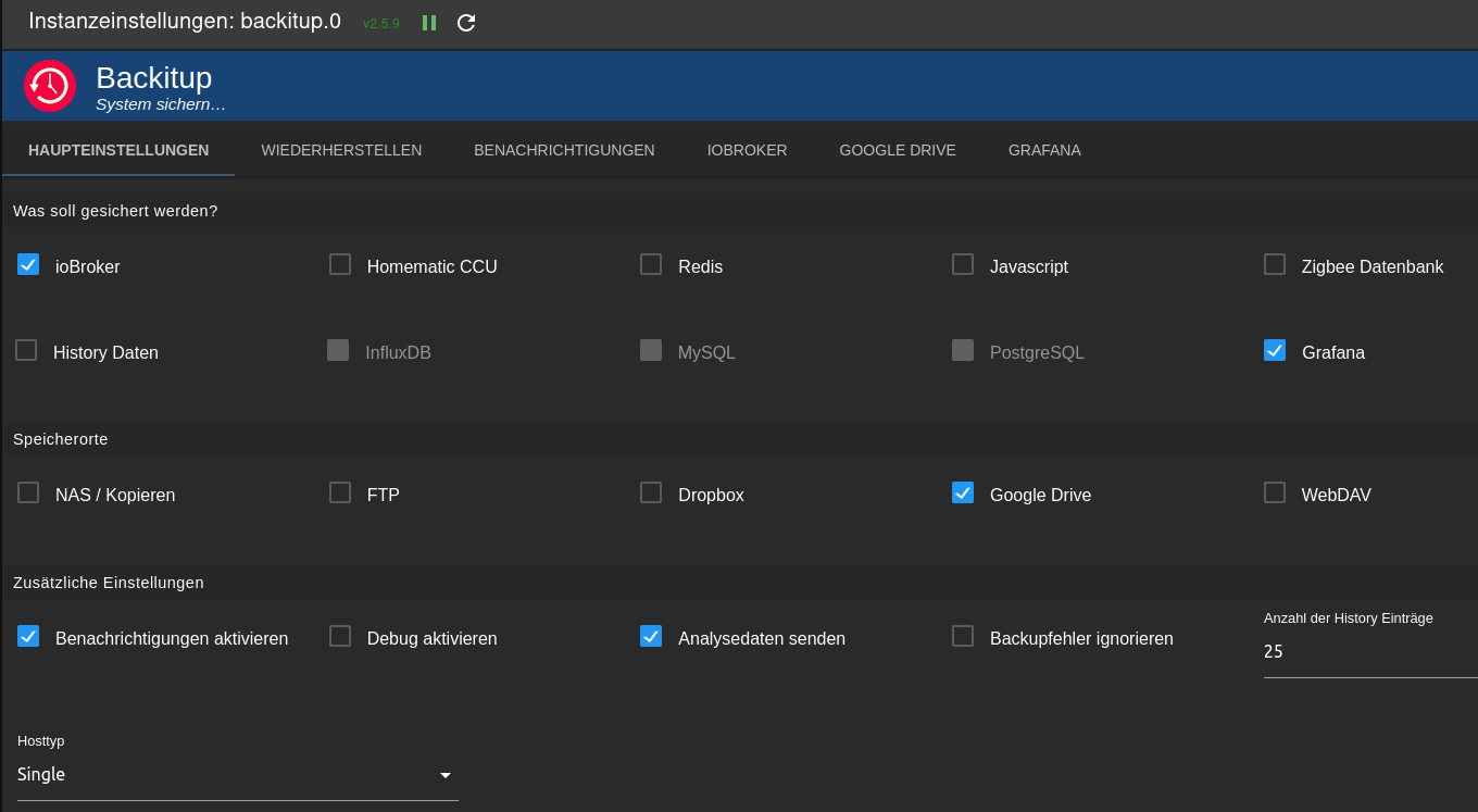

          hennerich @simatec last edited by
          @simatec sagte in Restore InfluxDB von Raspberry nach Docker:
          @hennerich Du musst Backitup auf die neue Influxdb konfigurieren.
          Sprich neue IP Benutzername usw.
          Warte mal, wieso ist denn da kein Haken mehr drin? Und vor allem, wieso bekomme ich den nicht wieder rein?
          • Glasfaser
            Glasfaser @hennerich last edited by
            @hennerich
            https://forum.iobroker.net/post/890853
              hennerich @Glasfaser last edited by
              @glasfaser sagte in Restore InfluxDB von Raspberry nach Docker:
              @hennerich
              Oaarrr, na ok, dann muss ich eben einen manuellen Restore versuchen ...
              Danke dir/euch
