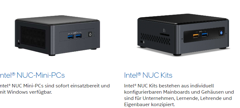

                        bahnuhr Forum Testing Most Active @ralle last edited by
                        @ralle
                        Eigentlich doch ganz einfach.
                        Streiche alle Instanzen damit du max. 10 hast.
                        Oder kauf dir ein ordentliches System

                                  ralle @bahnuhr last edited by
                                  @bahnuhr
                                  was ist ein nuc?
                                  bahnuhr Peoples 2 Replies Last reply Reply Quote 0
                                  • bahnuhr
                                    @ralle
