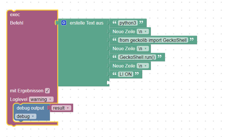

      wie kann ich die Eingabe von einem Python3 Aufruf nebst Eingabe in der Shell in Blockly per exce simulieren?
      Hintergrund: Durch die Nutzung von der Geckolib (https://github.com/gazoodle/geckolib) kann ich meinen Whirlpool steuern. Über die Kommandozeile / Geckoshell klappt das. Nun möchte ich das am liebsten per Blockly triggern. Zur Not ginge auch ein JS-Script. Wobei ch das noch nie selbst geschrieben habe.
      Mein erfolgloses Blockly sieht so aus:
      Hier die Logausgabe:
      javascript.0 (20560) script.js.common.Draussen.Wellis_Whirlpool.Spa_Test: exec: python3 from geckolib import GeckoShell GeckoShell.run() LI ON
      Aber es passiert nix am Whirlpool.

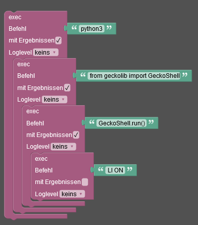

        @tklein sagte in Pythonaufrufe per Blockly:
        GeckoShell.run()
        Nicht schön, aber ein Versuch ists mal Wert: funktioniert leider nicht !!
        • haus-automatisierung
          haus-automatisierung Developer Most Active @DJMarc75 last edited by
          @djmarc75 So funktioniert das nicht. So wird jeder einzelne Befehl von /bin/sh ausgeführt.
          Am einfachsten ist es ein python Script anzulegen und das auszuführen
          DJMarc75 T 2 Replies Last reply Reply Quote 0
          • DJMarc75
            DJMarc75 @haus-automatisierung last edited by
            @haus-automatisierung sagte in Pythonaufrufe per Blockly:
            Da hast Du Recht - Denkfehler von mir !
