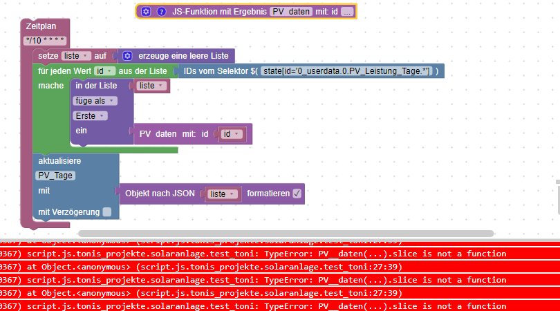

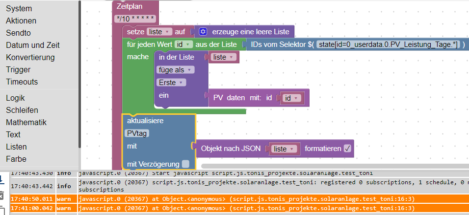

    5. Blockly Fehlermeldungen bereinigen
      tedesco1968 last edited by
      bekomme von meinem Blockly-Script Fehlermeldungen, das Json Objekt wird generiert und funktioniert, würde aber gerne wissen wieso diese Fehler kommen und wie ich diese ausmerzen kann.
      Das ist die Javascript Funktion:
      return {Tag: getObject(id).common.name.substring(33, 41), Leistung: getState(id).val};
      Das Blockly:

        paul53 @tedesco1968 last edited by paul53
        @tedesco1968 sagte: Das ist die Javascript Funktion:
        Aber nicht im Blockly-Export. Dort steht
        return 0;
        Überprüfe erst einmal den Selektor:

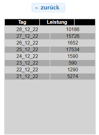

          Und so sieht dann meine Tabelle in VIS aus:

            tedesco1968 @tedesco1968 last edited by
            Hallo Paul,
            OK die Apostrophe waren der Grund.
            Die Warnung siehe Bild sind trotzdem noch da. Was sagen diese aus?
            Antonio
              @tedesco1968 sagte: Die Warnung siehe Bild sind trotzdem noch da. Was sagen diese aus?
              Im Tab "Protokolle" erhält man weitere Informationen zu den Warnungen. Vermutlich passt der Datenpunkt-Typ von "0_userdata.0.PV_Tage" nicht?

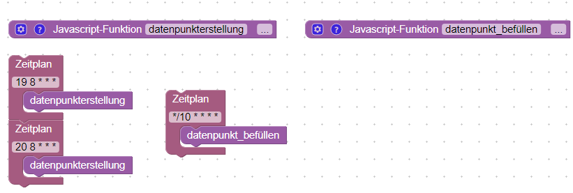

                        Hallo Paul,
                        Trigger ist doch vohanden

                          ich habe deinen Code übernommen, allerdings das createState und setSteate getrennt und wie vorher in 2 Blockly-Javascript Funktionen gepackt.
                          Wieso? Weil ich den setState alle 10min aktualisieren möchte so habe ich immer die aktuelle Wh des jeweiligen tages. Hätte ich auch komplett in Javascript und einfach ein zusätzliches Schedule hizufügen können.

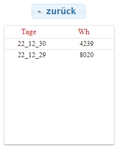

                                    Hallo Paul,
                                    erledigt sieht so aus in VIS:
                                    bekomme es leider nicht schöner Visualisiert.

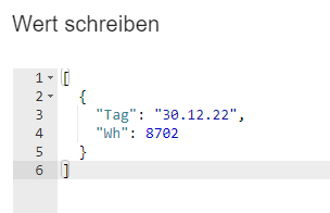

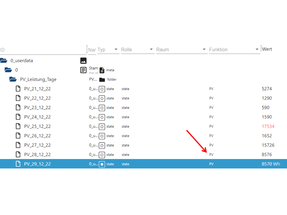

                                    So sieht das Json Objekt aus:
                                    Antonio

                                            createState(datenpunkt, 0, {type: "number", unit: "Wh", name: formatDate(new Date(), 'TT.MM.JJ')});
                                        habe ich gerade probiert, erzeugt dieses:
                                        T paul53 2 Replies Last reply Reply Quote 0
                                          Der erzeugte Datenpunkt sieht so aus:
                                            @tedesco1968 sagte: meinst du das mit dem formatDate?
                                            Ja.
                                            Die geänderte JS-Funktion mit Ergebnis PV_Daten(id)
                                            return {Tag: getObject(id).common.name, Wh: getState(id).val};
                                            sollte dann folgenden Eintrag im JSON erzeugen:
                                                "Tag": "30.12.22",
                                                "Wh": 6579
                                            @tedesco1968 sagte in Blockly Fehlermeldungen bereinigen:
                                            Leider ist der Name nicht vollständig zu erkennen.
