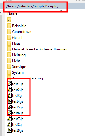

                    Im Spiegel liegen die alle zeitgleich als js vor:
                      Thomas Braun Most Active @bahnuhr last edited by
                      @bahnuhr
                      Weiß ich.
