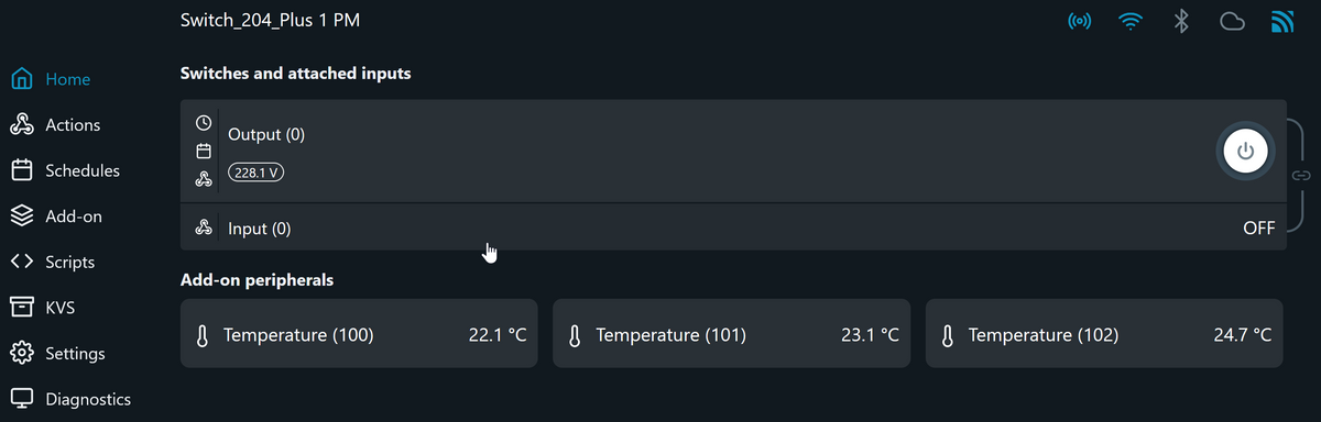

      ich habe einen shelly plus I4 mit Plus Addon in meinem Heizkreisverteiler intalliert. Dort habe ich 5 Temperatursensoren angeschlossen. Den Shelly habe ich per Shelly Adapter (MQTT) in den iobroker eingebunden. Die Sensorwerte werden jedoch nicht als eigenständiger Datenpunkt eingebunden. Jetzt meine Frage: Wie kann ich die Temperatursensordaten in iobroker einlesen?
      Es gibt wohl die Möglichkeit per Action-Script eine URL von der shelly Software zu senden aber leider habe ich keine Ahnung wie ich das im iobroker verarbeiten kann (einen Userdata Datenpunkt anlegen schaffe ich)?
      Da die Plus Addons anscheinend recht neu sind, sind Infos diesbezüglich auch recht spärlich. Grundsätzlich habe ich diese gekauft, da ich 5 Sensoren anschließen kann und ich in meinem HKV gut 10+ Heizkreise habe.

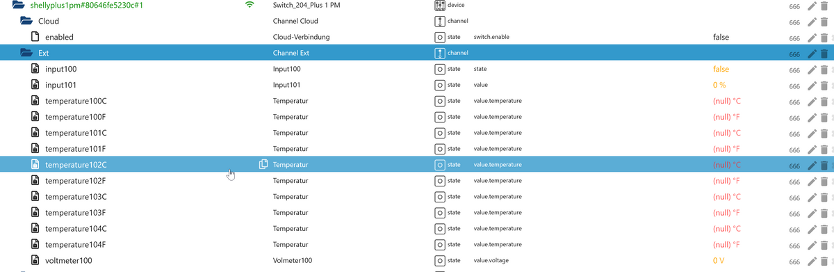

          @matzeit habe gerade das gleiche Problem, einen I4 mit Plus Addon und keine Werte in IOBroker :-(. Das einfachste wäre wahrscheinlich wenn Shelly ein Update rausbringt wo die Werte per MQTT übertragen werden. Warten wir`s mal ab, da wird sich schon irgendwas tun in absehbarer Zeit.

              Gibt es da Neuigkeiten? Scheint so, als würden die Temperaturwerte noch immer nicht per MQTT gesendet werden.

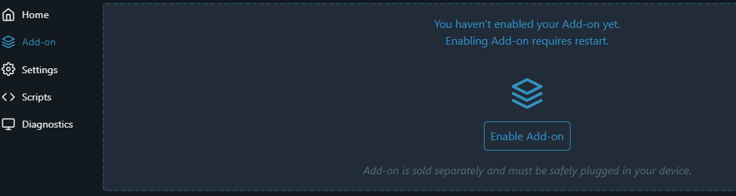

                      plugin aktiviert?

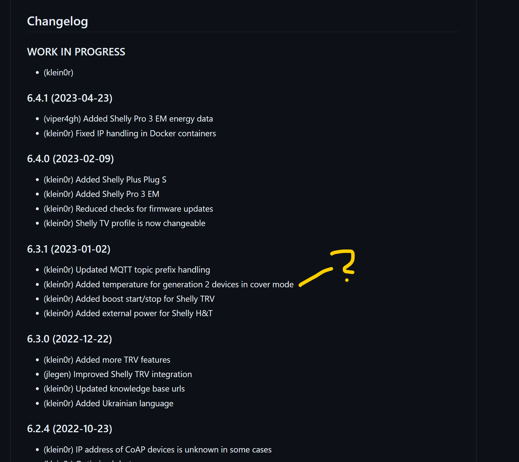

                      abgesehn davon, laut der githubpage:
                      NOT Supported:
                      Shelly Plus Smoke
                      Shelly Plus AddOn
                      Shelly Plus Wall Dimmer US
                      Shelly Plus Plug US

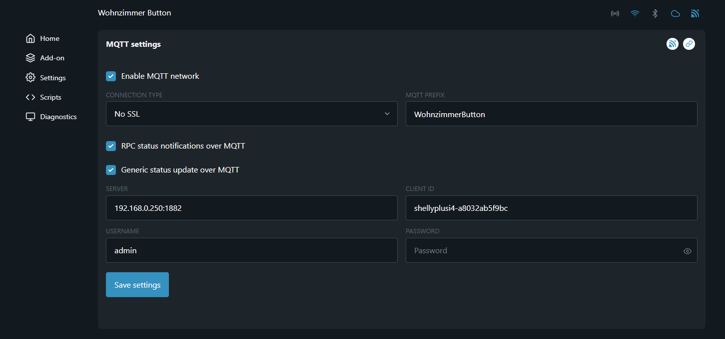

                        Die Shellies senden alle Daten über MQTT, allerdings in einer Form die man erst weiter verarbeiten muss. Für einen Temperatursensor am Addon schaut das z.B. dann so aus:
                        {"id": 100,"tC":34.1, "tF":93.3}
                        Der Shelly-Adapter fangt generell nichts mit den Daten vom Addon an.
                        Deshalb hab ich bei mir auch den Adapter wieder rausgeschmissen und verwende meinen normale MQTT-Broker. Die Daten verarbeite ich dann mittels Node-Red und schreibe sie in eigene Datenpunkte unter 0_userdata.0

                        In den Shellies selber bei den MQTT-Settings bei "MQTT prefix" shellies/ davor setzen, bzw. am Besten gleich einen "sprechenden" Prefix verwenden, bei mir hab ich da z.B. shellies/therme-temperature eingestellt statt dem vorgegebenen, oder beim Shelly für das Licht in der Küche shellies/licht_kueche.

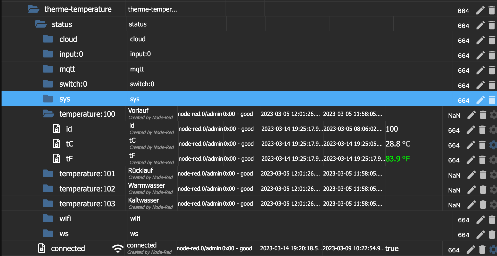

                              @matzeit
                              Hier ein Screenshot der Objects unter 0_userdata.0.shellies von einem Shelly Plus 1 mit dem Addon:
                              temperatur:100 bis :103 sind dabei 4 DS18B20 Temperatursensoren. Bei anderen Sensoren schaut das dann sicher etwas anders aus, je nachdem, was die dann an Daten liefern.
                              Unter mqtt-client.0.shellies schaun die Objects so aus:

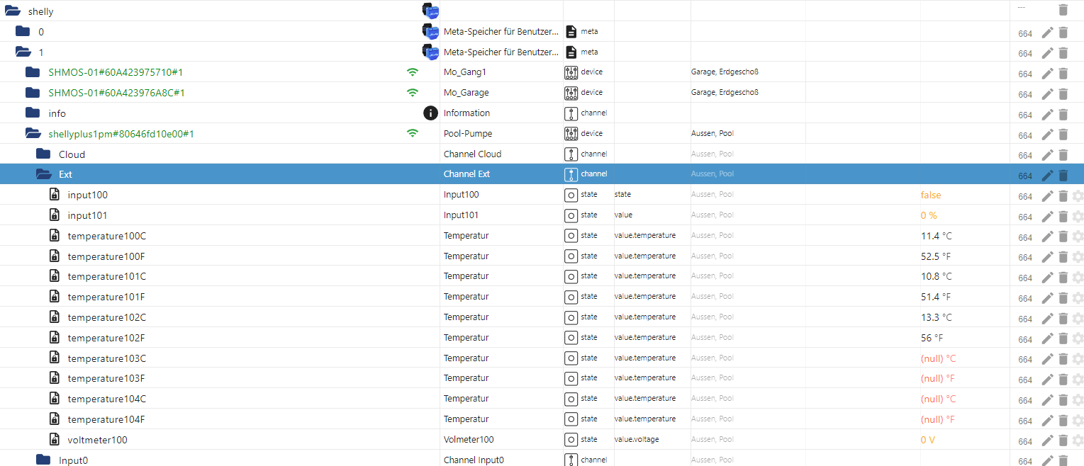

                                      @da_woody ich finde den Shelly Adapter schon sehr komfortabel und er funktioniert auch sehr zuverlässig. Klar, dass da ab und an aktuelle Sachen (wie jetzt das Plus Addon) noch fehlt.
                                      Bis es hoffentlich demnächst implementiert wird, habe ich mir ein Skript gebaut, mit dem ich die Temperatur direkt bei Shelly abfrage und mit einer kleinen String Operation zurecht stutze.
                                      Passt erstmal bis auf Weiteres..
