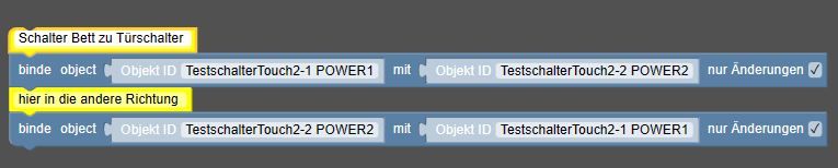

      ich habe folgendes Problem :
      Ich möchte 2 Sonoff Touch EU ( Doppelschalter ) miteinander binden
      Schaltung:
      1. Schalter : L+N / L-Out an Lampe
        2.Schalter : nur L+N
      Im Prinzip funktioniert dies auch , wenn man langsam schaltet . Schaltet man aber zwei mal kurz hintereinander den gleichen Taster oder auch den Taster am anderen Schalter , dann spilet das ganze System verrückt und das Licht wird wild wie eine Lichtorgel geschaltet . Dort kommt man nur mit Ausschalten der Sicherung heraus .
      Das gleiche Problem habe ich auch bei einer anderen Schaltung :
      Schalter 1 : Sonoff NS-Panel ( Nur L+N als Stromversorgung )
      Schalter 2 : Sonoff Basic ( dort hängt die Lampe dran und wird über die VIS angesteuert )
      Ich bin fast am Verzweifeln
      Hat jemand eine Idee, woran das liegen kann ?
      LG
        paul53 @saugimanni last edited by paul53
        @saugimanni sagte: Idee, woran das liegen kann ?
        Trigger-Endlosschleife. Abhilfe:
        S 2 Replies Last reply Reply Quote 1

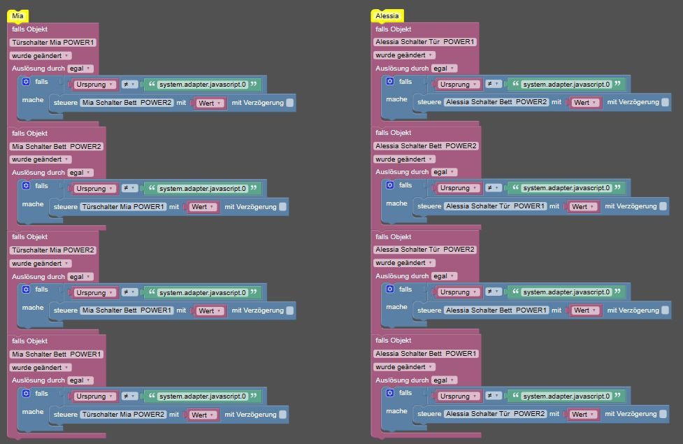

            saugimanni @paul53 last edited by
            Bin wieder zurück . Es funktioniert nicht . Es ist das Gleiche .
            Hier das Blockly :
            Wenn die Kinder zu schnell drücken, was ja vorkommen kann , geht die "Lichtshow" wieder los...
            Ist das Blockly so richtig ?
              @saugimanni sagte: Ist das Blockly so richtig ?
              Das Blockly läuft unter der Javascript-Instanz 0?
                Ja
                  Könnte das Phänomen etwas mit Zeitdifferenz zwischen Befehlen zu tun haben ?
                  Was ich meine ist , wenn der erste Befehl noch nicht angekommen ist , aber der zweite Befehl schon wieder ausgelöst wurde ( langsames Wifi ?) , dass dann eine solche Kettenreaktion ausgelöst wird ?
                    @saugimanni
                    Poste bitte den erzeigten Javascript-Code ohne die letzte Zeile in Code tags.
                      // Mia
                      on({id: "sonoff.1.Türschalter Mia.POWER1"/*Türschalter Mia POWER1*/, change: "ne"}, async function (obj) {
                        var value = obj.state.val;
                        if ((obj.state ? obj.state.from : "") != 'system.adapter.javascript.0') {
                          setState("sonoff.1.Mia Schalter Bett.POWER2"/*Mia Schalter Bett  POWER2*/, (obj.state ? obj.state.val : ""));
                      on({id: "sonoff.1.Mia Schalter Bett.POWER2"/*Mia Schalter Bett  POWER2*/, change: "ne"}, async function (obj) {
                          setState("sonoff.1.Türschalter Mia.POWER1"/*Türschalter Mia POWER1*/, (obj.state ? obj.state.val : ""));
                      on({id: "sonoff.1.Türschalter Mia.POWER2"/*Türschalter Mia POWER2*/, change: "ne"}, async function (obj) {
                          setState("sonoff.1.Mia Schalter Bett.POWER1"/*Mia Schalter Bett  POWER1*/, (obj.state ? obj.state.val : ""));
                      on({id: "sonoff.1.Mia Schalter Bett.POWER1"/*Mia Schalter Bett  POWER1*/, change: "ne"}, async function (obj) {
                          setState("sonoff.1.Türschalter Mia.POWER2"/*Türschalter Mia POWER2*/, (obj.state ? obj.state.val : ""));
                      // Alessia
                      on({id: "sonoff.1.Alessia Schalter Tür.POWER1"/*Alessia Schalter Tür  POWER1*/, change: "ne"}, async function (obj) {
                          setState("sonoff.1.Alessia Schalter Bett.POWER2"/*Alessia Schalter Bett  POWER2*/, (obj.state ? obj.state.val : ""));
                      on({id: "sonoff.1.Alessia Schalter Bett.POWER2"/*Alessia Schalter Bett  POWER2*/, change: "ne"}, async function (obj) {
                          setState("sonoff.1.Alessia Schalter Tür.POWER1"/*Alessia Schalter Tür  POWER1*/, (obj.state ? obj.state.val : ""));
                      on({id: "sonoff.1.Alessia Schalter Tür.POWER2"/*Alessia Schalter Tür  POWER2*/, change: "ne"}, async function (obj) {
                          setState("sonoff.1.Alessia Schalter Bett.POWER1"/*Alessia Schalter Bett  POWER1*/, (obj.state ? obj.state.val : ""));
                      on({id: "sonoff.1.Alessia Schalter Bett.POWER1"/*Alessia Schalter Bett  POWER1*/, change: "ne"}, async function (obj) {
                          setState("sonoff.1.Alessia Schalter Tür.POWER2"/*Alessia Schalter Tür  POWER2*/, (obj.state ? obj.state.val : ""));
                        @saugimanni
                        Ist in Ordnung. Wundert mich, dass es trotzdem nicht funktioniert, denn der Vergleich mit dem Ursprung verhindert das Schreiben in den Datenpunkt, wenn die Wertänderung durch das Skript erfolgt.
