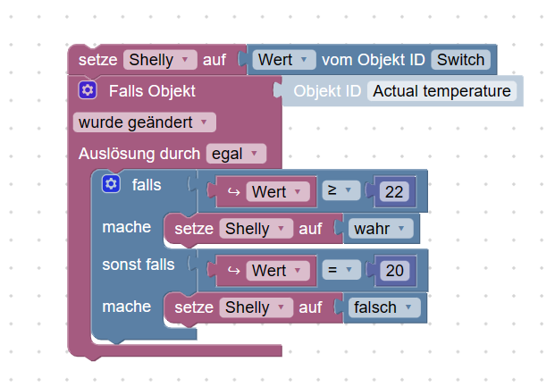

      Hallo Gemeinde,
      Ich möchte zum Testen ein Shelly für einen Versuchsaufbau zum Blockly kennenlernen folgende Funktion entlocken:
      Eine angeschlossene Lampe soll "AN" sein, wenn die Temperatur meines AVM Fritz 302 über 22 Grad geht. Und wieder aus gehen, wenn die Temperatur unter 22 Grad gegangen ist. Datenpunkte für fritzdect.0.DECT_139790293724.tist ist vorhanden und für das Relais 1 im Shelly (shelly.0.SHSW-25#483FDA8D0CD6#1.Relay0.Switch) Im Forum habe ich viel gelesen, bekomme es aber nicht hin. (Mein Fernziel ist ein 6KW Heizstab über ein Relais verbunden mit einem KNX-Kanal dann zu schalten wenn mein SMA-WR von meiner PV-Anlage (7,6KW) soviel Saft liefert, dass ich den Heizstab von der Sonne betreiben kann. z.b. 6000W gemeldet über den Modbus Datenpunkt des WR= Relais (Heistab) an unter 6000KW wieder aus)
      Ich habe analog zum Beitrag (https://forum.iobroker.net/topic/56253/pv-überschuss-zum-betreiben-von-1-heizstab/74) das Skript versuchen aufzubauen. Leider läuft es nicht.
      Für jeden Hinweis bin ich dankbar
      schönenGrußZ

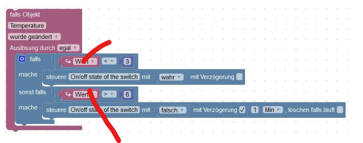

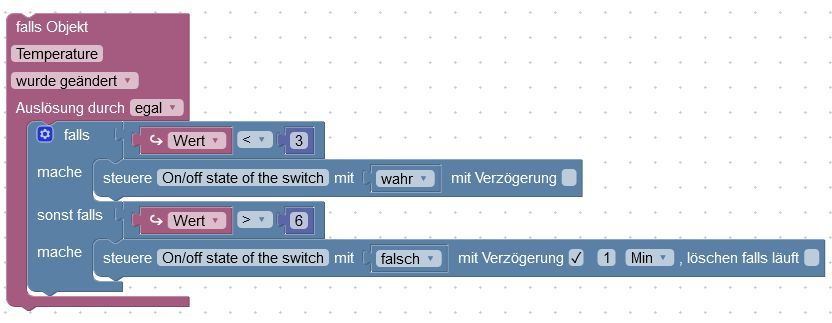

        1Topf @zatanas last edited by 1Topf
        @zatanas
        Beispiel von mir. Unter 3°C wird angeschalten, über 6°C aus.

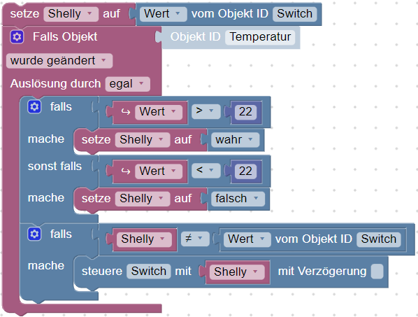

          @zatanas sagte: Lampe soll "AN" sein, wenn die Temperatur meines AVM Fritz 302 über 22 Grad geht. Und wieder aus gehen, wenn die Temperatur unter 22 Grad gegangen ist.

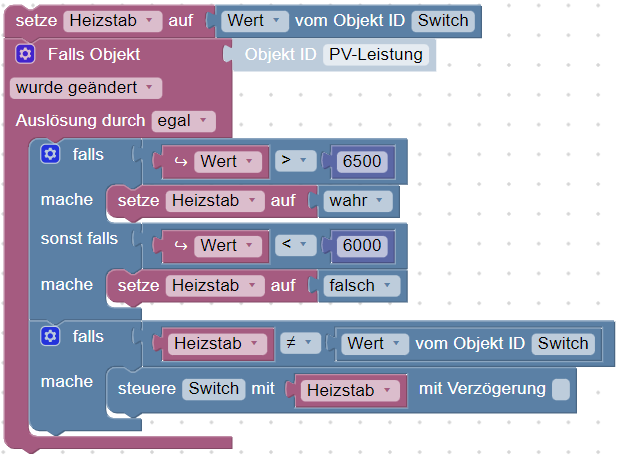

            @zatanas sagte: zu schalten wenn mein SMA-WR von meiner PV-Anlage (7,6KW) soviel Saft liefert, dass ich den Heizstab von der Sonne betreiben kann. z.b. 6000W gemeldet über den Modbus Datenpunkt des WR= Relais (Heistab) an unter 6000KW wieder aus)
            Handelt es sich um die PV-Leistung oder den PV-Überschuss (Einspeisung in das Netz)?
            Falls PV-Leistung:
            • Z
              zatanas @paul53 last edited by
              @paul53 es ist die PV Gesamt-Leistung am WR. Für einen Differenzbetrag habe ich keine Datenpunkte. Da bin ich auch am überlegen, ob das Sinn macht, mir diese zu holen. ich habe nur 7, 6 kw nutzbar am Dach und der Heizstab hat 6kw. Da bleibt ja nicht viel Differenz.
                paul53 @zatanas last edited by
                @zatanas sagte: Da bleibt ja nicht viel Differenz.
                Aber eine Hysterese von mind. 500 W sollte man vorsehen, damit im Grenzbereich nicht ständig geschaltet wird.

                  zatanas @1Topf last edited by
                  Ist der "Wert" eine Variable, die vorher definiert werden muss? (Ich bin im menü von blockly noch nicht sattelfest)
                    @zatanas sagte: Ist der "Wert" eine Variable, die vorher definiert werden muss?
                    Nein, es ist eine vordefinierte Variable unter "Trigger".

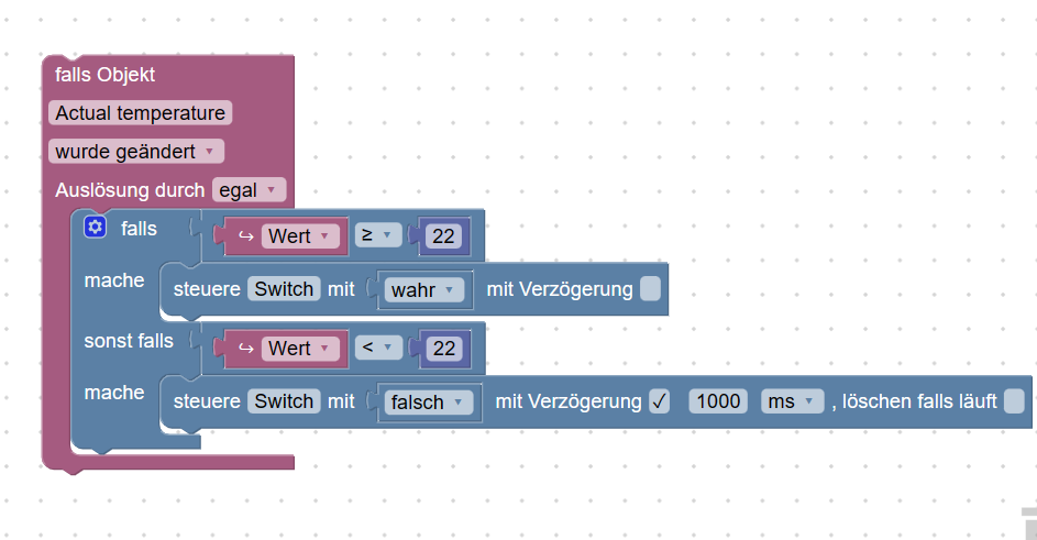

                          Danke, jetzt hab ich´s gefunden. Aber leider funktioniert es noch nicht. Die Lampe bleibt aus. Ich werde mich morgen oder die Tage noch mehr damit beschäftigen und versuchen ein Logging voranzustellen, sodass ich fehler besser identifizieren kann.
                          Seid alle bedankt für die spontane Hilfe.
                          • Z
                            zatanas @zatanas last edited by
                            @zatanas geht!.. Lampe an!

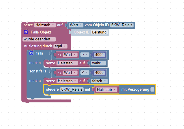

                              Ich blicke es gerade nicht. Ich habe versucht ein BlocklySkript für meinen Heizstab zum Laufen zu bekommen.
                              Dann nach meiner bescheidenen Logik:
                              Variable "Heizstab" gesetzt auf "Wert" und in Verbindung gebracht mit ObjektID (KNX-Schalter 6KW)
                              Wenn die Objekt ID "Leistung" (=GesamtWatt im SMA-Wechselrichter) der "Wert" größer 4000 ist, dann setze Variable "Heizstab" auf wahr = 6KW auf AN
                              unter 4000 Watt auf falsch = 6KW auf AUS
                              ggf. mit Verzögerung wg. Hysterese
                              Hat jemand einen Tipp, warum es nicht funktioniert?
                                  @zatanas sagte: Tipp, warum es nicht funktioniert?
                                  So wie "steuere" eingebaut ist, kann nur ausgeschaltet werden.
                                  Immer eine Hysterese verwenden!

                                      Berechnung ähnlich wie gehabt aber warum steuere nur unter sonst falls?
