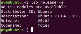

                      Sö, habe es nochmal ganz ordentlich tagsüber via
                      https://wiki.banana-pi.org/Getting_Started_with_M5/
                      ausprobiert und nun lebt die kleine Kiste wenigstens
                      schon mal.
