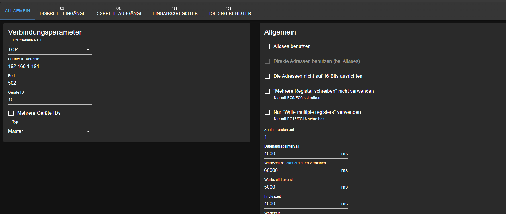

      Hallo freunde! ich bin blutiger anfänger was iOBroker und Modbus angeht. Ich möchte eine 750-880 Wago CPU mit meinem iO Broker via Modbus verknüpfen. Leider finde ich 0 anhalt wie ich damit Anfange und vorallem wo und wie man die variablen in Codesys eingeben muss. Habe auch schon viel im forum geschaut aber meist wird genau die frage wie man am anfang welchen hacken wo setzt und wie die Variablen in der Wago deklariert werden umgangen. Hat jemand ein bespiel programm oder gar einer erklärung für mich?

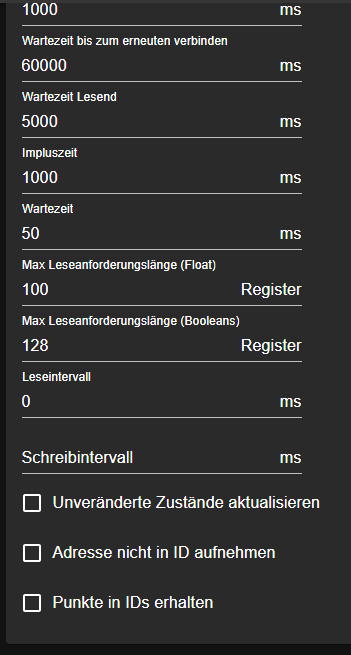

        Hallo, ich habe auch eine 750-880 laufen. Die Ankopplung ist eiegentlich relativ einfach. Ich habe das über MB-TCP gemacht. Folgende Einstellunegn habe ich im MB-Adapter gemacht:
        Die MB-Adressen um die Hardware Ein- und Ausgänge und Merker usw. zu lesen/schreiben finden sich im Handbuch zur 750-880. Den Namen des Dokumentes hab ich momentan nicht parat. Aber über eine Suche auf der Wago-Seite sollte man dort schnell fündig werden.
          DerLangeHarzer @Dolomiti last edited by
          @dolomiti vielen dank! Es Läuft 👍
