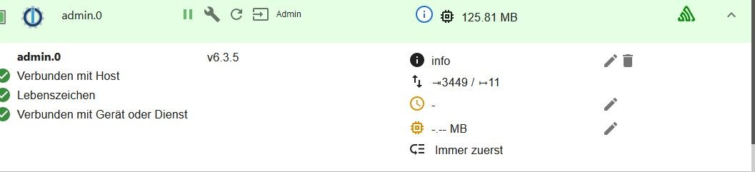

      seit 2 Tagen in etwa bekomme ich folgende Info Meldungen im Log.
      admin.0
      	2022-12-29 09:03:40.828	info	Unsubscribe from all states, except system's, because over 3 seconds the number of events is over 250 (in last second 0)
      admin.0
      	2022-12-29 09:02:41.701	info	Subscribe on all states again
      admin.0
      	2022-12-29 09:01:40.773	info	Unsubscribe from all states, except system's, because over 3 seconds the number of events is over 250 (in last second 0)
      admin.0
      	2022-12-29 09:01:08.659	info	Subscribe on all states again

      Kann mir hier jemand bei der Fehlersuche helfen, was ich gesehen habe sind die influxdb, javascript und der admin selber mit teilweise 3500 states out belastet. Ich weiß aber leider nciht wo das herkommt

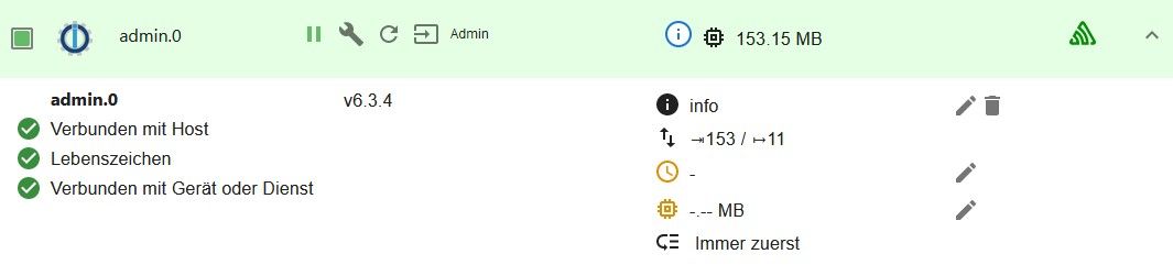

                      @reutli nach reboot ist die Warnmeldung auf jeden fall weg, und der admin schreibt ca. 150 states out, aber javascript ist auch noch bei 3000, ram auslastung ist nun bei 2gb und der cache bei 400mb war davor bei 2gb

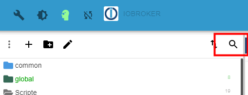

                                • bahnuhr
                                  bahnuhr Forum Testing Most Active @babl last edited by
                                  @babl sagte in Admin 6.3.5 Unsubscribe from all states:
                                  wenigstens die Java Scripte
                                  In den Scripten kannst du doch suchen !
                                    babl @bahnuhr last edited by
                                    @bahnuhr und wie bitte geht das?
                                    • bahnuhr
                                        @bahnuhr ja und nach was soll ich da suchen, sorry ich komme da jetzt nicht mit wie du das meinst?
