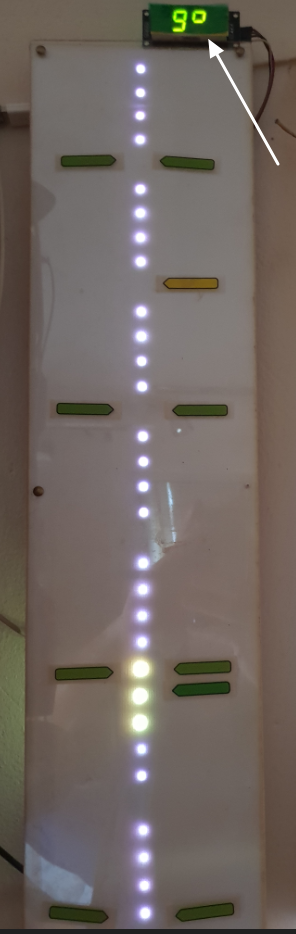

        • liv-in-sky
          liv-in-sky @BertDerKleine last edited by liv-in-sky
          @bertderkleine
          selber machen - z.b. mit einem wemos, tasmota drauf und eine led anlöten
          oder man kann eine/mehrere leds mit verschiedenen farben ansteuern
          oder ein altes handy mit einer kleinen vis seite, welches sich einschaltet, wenn man strom draufgibt
          oder ein wemos mit tasmota und 7-segment https://www.az-delivery.de/products/4-digit-display
