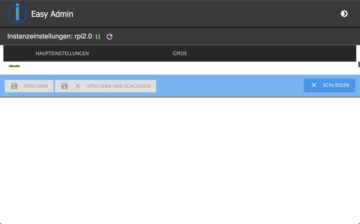

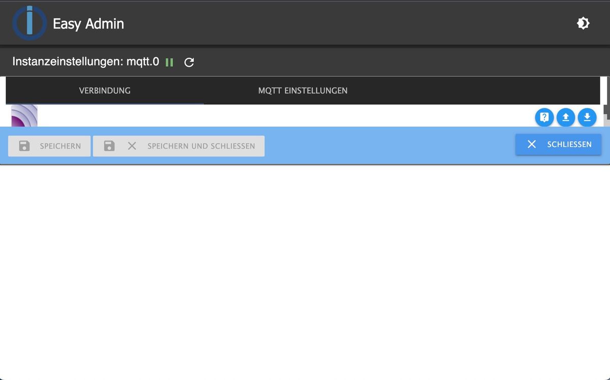

      Hallo in die Runde,
      ich habe einen Pi4 und ioBroker mit Node 16.18.1 und NPM 8.19.2 im Einsatz.
      Leider wird bei aufrufen der Instanzeinstellungen der Adapter nur ein kleines Fenster im oberen 1/4 des Browsers angezeigt. Hier kann ich dann nichts großartig erkennen bzw. einstellen.
      Ein anderer Browser ( nutze Chrome ) sowie ein Neustart hilft leider auch nicht weiter
      Ist bestimmt nur eine Kleinigkeit, über Hilfe wäre ich dankbar.
      Danke und GrußAB8A421E-F5C7-4D6A-9557-CC56BF884E80.jpeg DD05DBF7-F046-401B-80FB-2C1D6997F9F4.jpeg
        Thomas Braun Most Active last edited by
        @vesir68
        Stell auf den richtigen Admin um, du treibst dich da im EasyAdmin herum.
        Klick auf das Logo oben links.
        • V
          Vesir68 @Thomas Braun last edited by
          @thomas-braun hat geklappt, danke
