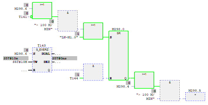

      Ein Programm im "Funktionsplan" (FUP) geschrieben, das man wie alle weiteren Online beobachten kann:
      file:///home/jack/Downloads/image001.png

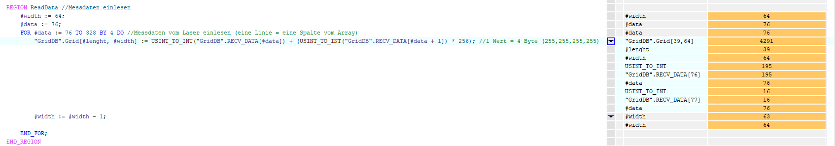

      Ein Auszug aus SCL. Rechts sieht man den Wert jeder Variable vom Code:
      273abec8-33d2-4a4e-865f-2747e210cd7b-image003.png file:///home/jack/Downloads/image003.png

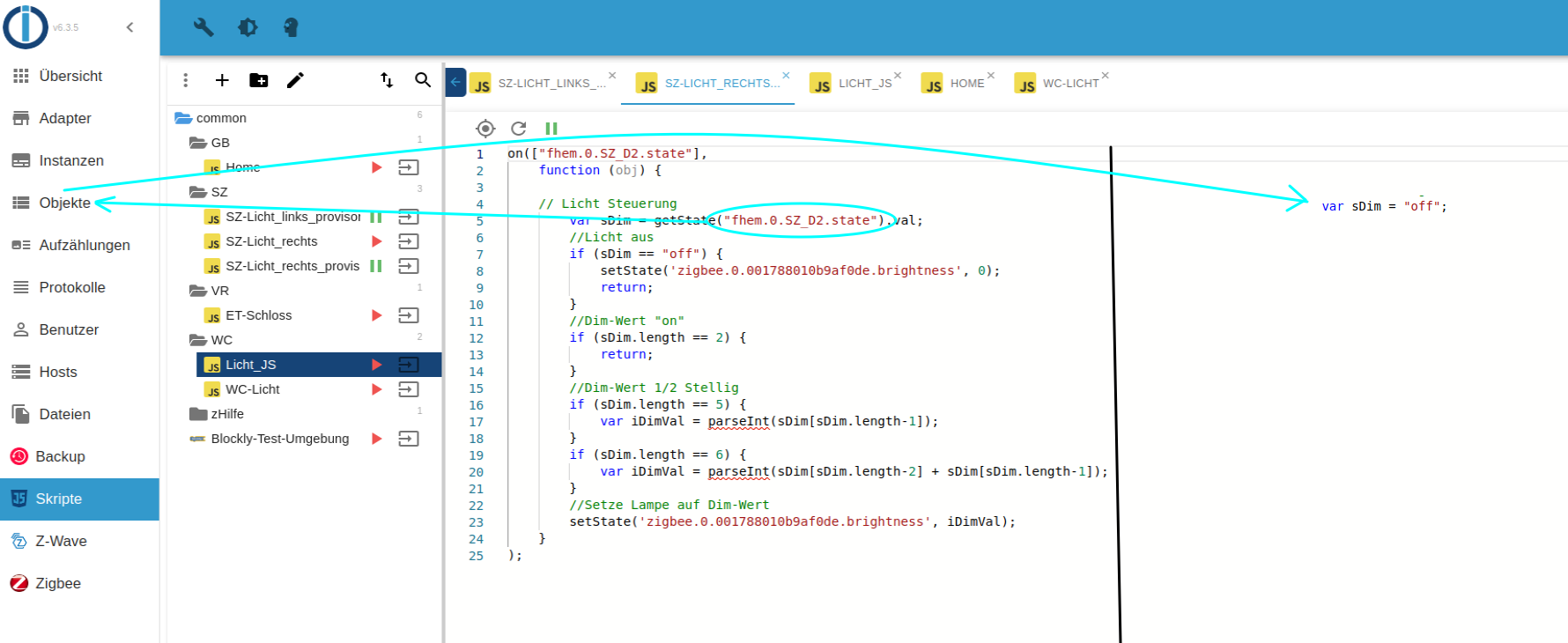

                              @paul53 Ja, ich weis. Es sind 2 Verschiedene Welten (OT <=> IT) immerhin arbeite "ich" mit Software von "euch". Aber hier im IOBroker, hätte ich schon gedacht, das man - wie soll ich sagen?
                              on(["fhem.0.SZ_D2.state"],
                                  function (obj) {
                                      var sDim = getState("fhem.0.SZ_D2.state").val;
                                      if (sDim == "off") {
                                          setState('zigbee.0.001788010b9af0de.brightness', 0);
                                          return;
                              Und nicht darunter sondern (wie auf meinen Bildern rechts daneben):
                              on([TRUE],
                                  function (obj) {
                                      var sDim = "dim 40";
                              /* von hier bis ende Komentar ist ausgegraut, da FALSE
                                          return;
                              Man nimmt im Grunde die Daten aus den IOBroker Objekten, und ersetzt sie hier. Einfach damit man gleich sieht was man tut.
                              Ich dachte ja nicht daran etwas am Javascripting zu ändern, sondern das erstellen der Scripts zu vereinfachen.
                              OliverIO paul53 2 Replies Last reply Reply Quote 0
