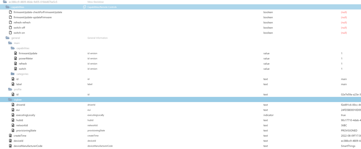

      ich bin Neuling und habe den IO Broker auf einem Rasberry installiert.
      Den Samsung Adapter und den Blockly auch. Soweit so gut.
      Ich versuche eine simple Samsung Smarthingsdose zu schalten, aber es gelingt mir nicht.

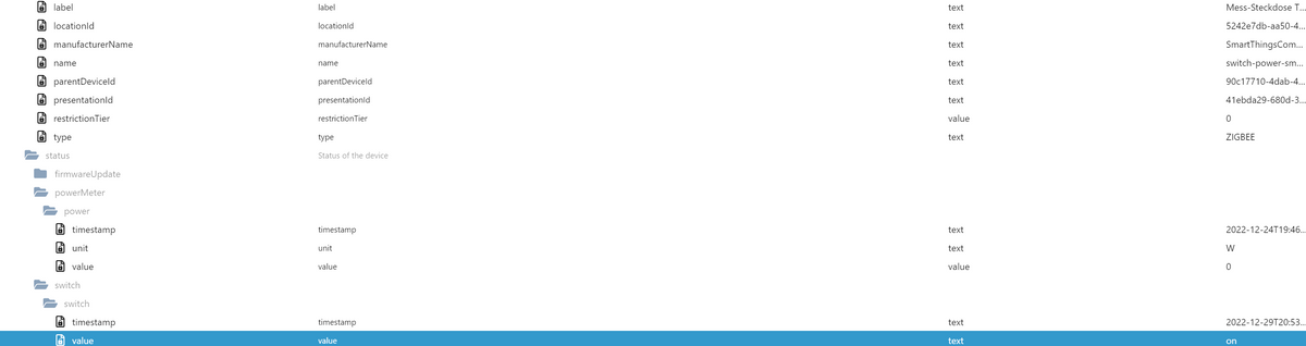

      Auslesen kann ich den Switch/Swich/Value (text) on oder off.
      Aber wie schalten ?
      Ich nehme an, die Rolle "Text" kann ich nur auslesen.
      Im Ordner "Capabilities" gibt es Boolean (null), damit kann ich schalten, das führt aber zu Datenmüll.
      Hier mal alle Möglichkeiten - welche ist es ?
      Ich habe den Verdacht, dass IOBroker und Samsung nicht vernünftig zusammenarbeitet, oder aber bei mir zwischen den Ohren was nicht zusammenarbeitet.

        Versuch mal switch-on auf true und switch-off auf false zu setzen.
          RaWa @Codierknecht last edited by
          @codierknecht Das war schon mal ein guter Ansatz, die Dose geht bei "Switch-off" = True auf aus.

              @codierknecht Hab die Lösung gefunden:
              Switch-Off = True Steckdose aus
              Switch-On = True Steckdose an
              Dabei kommt es immer auf den letzten Schaltzustand an, lässt man beides hintereinander laufen, also beide Switches "True" gilt der jeweils letzte.
              Im oberen Beispiel ist die Dose am Ende an.
              Ich hab zu kompliziert gedacht.
