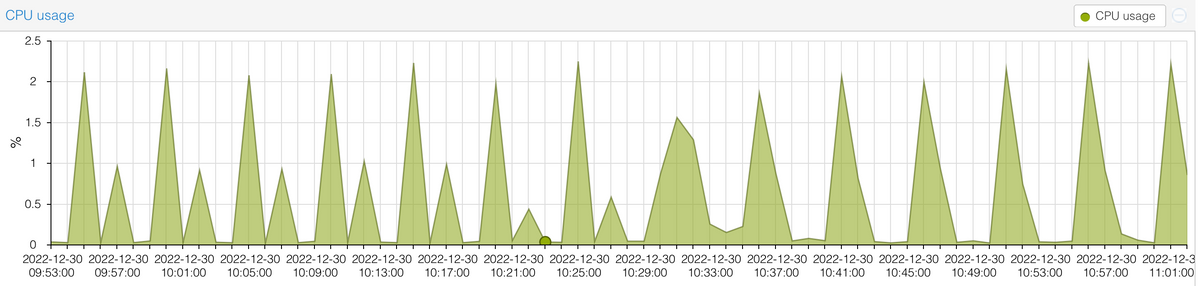

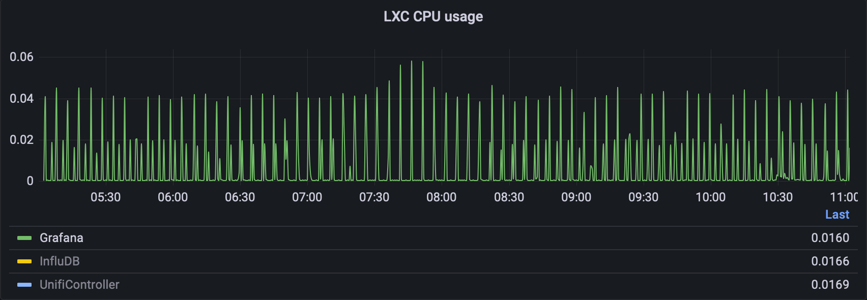

      hier noch die Aufzeichnung dazu:
      Aus dem proxmox Server selber:
      Es scheint das von der Grafana Seite her eine Verbindung zum IoBroker Slave aufgemacht wird !

        @segway Schon einmal die crontab - Datei angesehen ob da alle 5 Minuten ein Task ausgeführt wird? Da das ohnehin alle paar Minuten passiert, kannst du ja mit top nachsehen was da die CPU beansprucht.
