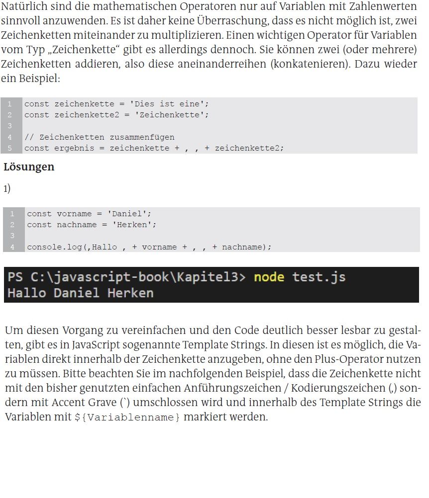

      Auf Seite 37 steht:
      const zeichenkette = 'Dies ist eine';
      const zeichenkette2 = 'Zeichenkette';
       // Zeichenketten zusammenfügen
      const ergebnis = zeichenkette + ‚ ‚ + zeichenkette2;
      Das "Kodierungszeichen (,)" wird auf Seite 43 explizit erwähnt.
      Dieses Konstrukt lässt sich aber nicht übersetzen. Fehler im Buch oder nicht implementiert?
        paul53 @WolfgangFB last edited by
        @wolfgangfb sagte: Fehler im Buch oder nicht implementiert?
        Richtig abgetippt?
        const ergebnis = zeichenkette + ' ' + zeichenkette2;
        • W
          WolfgangFB @paul53 last edited by
          Nicht abgetippt, aus dem eBook kopiert.
          Ich finde es ja schon schlimm, dass in einer Programmiersprache `, ', und " als Abgrenzungszeichen für Strings zulässig sind und kann mir eigentlich nicht vorstlellen, dass ein Komma als Abgrenzungszeichen für einen String funktionieren kann, von daher tippe ich auf einen Fehler (der taucht aber dann mehrmals im Buch auf)
