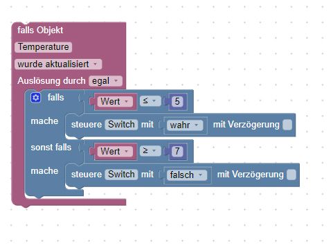

      Moin zusammen, ich habe ein Schutzhaus, dort soll die IR Heizung an gehen, sobald die Temperatur weniger 5° ist angehen. Wenn 7° erreicht sind soll sie aus gehen. Ich hatte mal ein funktionierenden Script, leider hat es meinen Iobroker zerlegt und hatte keine Sicherung :-(.
      Könnte sich das mal bitte jemand anschauen, ob das so funktionieren könne?

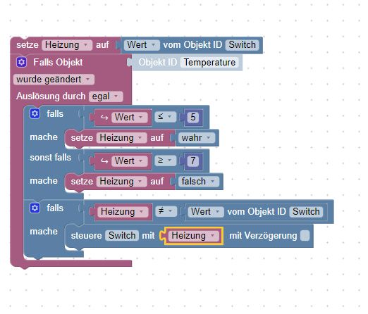

        paul53 @Blueskorpion last edited by paul53
        @blueskorpion
        Wert darf keine selbst erstellte Variable sein, sondern man findet sie unter "Trigger".
        Außerdem wird bei Temperaturänderungen unter 5 °C und über 7 °C unnötig gesendet (Störpegel). Das wird in diesem Blockly verhindert:

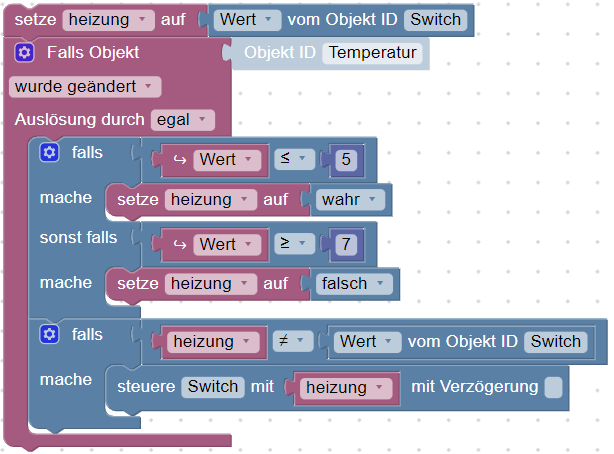

            @blueskorpion sagte: so?
            Sieht gut aus.
              Blueskorpion @paul53 last edited by
              @paul53 gibt es irgendeine Möglichkeit das zu testen, ohne den Tempsensor in den Kühlschrank zu stellen?
