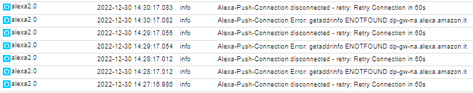

      habe das Problem, dass bei mir die Push-Verbindung nicht funktioniert. Kann mir jemand zu einer Lösungsfindung helfen.

        @dan78 Es kann die Adresse dp-gw-na.alexa.amazon.it nicht aufgelöst werden. Ist die korrekt? Eventuell passt der DNS-Server bei dir / deinem Provider nicht - PiHole vorhanden der das eventuell blockt?

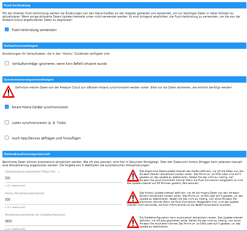

          Liegt es möglicherweise an den markierten Einstellungen? Diese hab ich gesetzt, damit ich den Adapter grün bekomme.

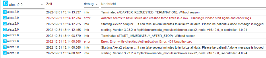

                        • Neues Cookie mit dem Link zur einmaligen Anmeldung im Amazon-Konto geholt (Webseite war auf Deutsch - Adresse war IP vom Raspi
                        • Adapter startet nicht
                        Log:
                        • DAN78
                          DAN78 @apollon77 last edited by
                          @apollon77

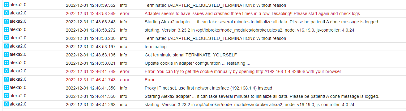

                          wenn ich die Felder in den Proxy-Einstellungen ausfülle ergibt sich dieser LOG

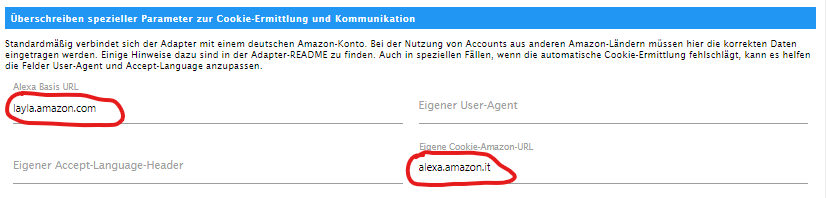

                          Fülle ich die Felder Basis URL und Eigene Cookie-Amazon-URL wieder aus startet der Adapter.
                          Soll ich folgendes probieren, die Proxy Einstellungen und die zusätzlichen Parameter zur Cookie-Ermittlung auszufüllen, und erst im Nachgang ein neues Cookie ziehen?

                            Daher bitte Instanz auf Debug Log stellen und dann Einmal per Proxy einen Cookie holen ... das log davon mir senden - von der Platte unter /opt/iobroker/log/... an mich per E-Mail unter iobroker@fischer-ka.de mit Referenz auf einen deiner Posts hier im Forum zum Thema.
                            Homoran DAN78 2 Replies Last reply Reply Quote 1

                                    @dan78 Ok, jetzt hast Du mich abgehngt. Oben steht das nichts geht und im Log kommt ein 401 Fehler "Not Authorized".
                                    Wenn jetzt "nur" die Push Verbidnunng nicht geht mach oben die .it domains wieder raus, dann sollte das gehen
                                    DAN78 1 Reply Last reply Reply Quote 0
                                    • DAN78
                                      DAN78 @apollon77 last edited by DAN78
                                      @apollon77
                                      Mit der Italienischen Domain funktioniert der Adapter aber die Push Verbindung nicht
                                      Ohne italinischer Domain funktioniert der Adapter nicht (Fehler 401 "Not Authorized")
