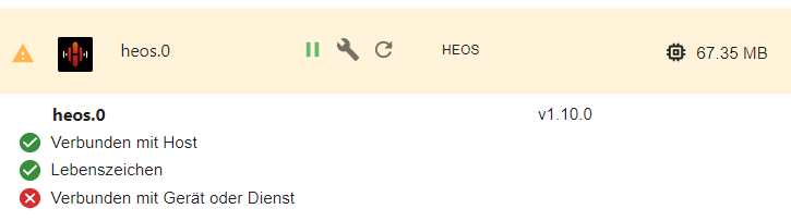

      Hallo Leute,
      ich bin neu hier und habe eine Anfängerfrage zum Heos Adapter.
      iobroker läuft bei mir in einem Docker-Container. Bisher schalte ich darüber erfolgreich meine Hue-Lichter mit der Hue-Bridge. Läuft soweit!
      Jetzt habe ich einen Heos Lautsprecher von Denon dazu bekommen und ich habe gesehen, dass es auch einen Heos Adapter für den iobroker gibt. Also habe ich diesen installiert und erfolgreich die Instanz hinzugefügt.
      Was ich allerdings nicht hinbekomme: Der Adapter findet keinen Player bzw. loggt sich irgendwie nicht ein. In den Settings des Adapters gebe ich ganz sicher die richtigen Zugangsdaten zu meinem Heos-Konto ein (tausendfach kontrolliert) und der Heos Lautsprecher ist auch im gleichen Netzwerk aktiv. Aus dem Docker-Container heraus kann ich sowohl das Internet als auch den Player im heimischen Netzwerk erfolgreich anpingen. Positive Antwort!
      Trotzdem sehe ich beim Heos Adapter immer das hier. Scheint mir als ob er sich nirgendwo einloggt und auch keinen Player findet. Was muss ich tun? Irgendwie weiß ich nicht weiter ...
      Ich würde mich freuen, wenn mir jemand den entscheidenden Hinweis gibt bzw. intensivere Hilfe leistet. Vielen Dank!

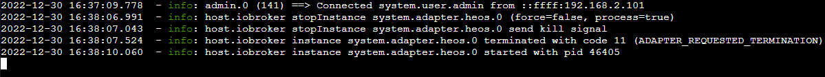

          marcello_effzeh last edited by
          Ich nehme an du meinst die Instanz neu starten. Habe ich gerade gemacht. DAS ist alles was dann kommt:
            Thomas Braun Most Active @marcello_effzeh last edited by
            @marcello_effzeh
            Bitte in CodeTags und nicht als Screenshot posten.
            Danke.

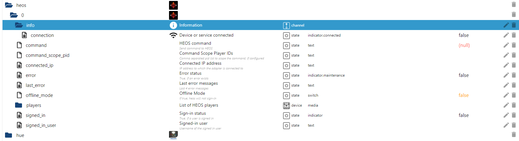

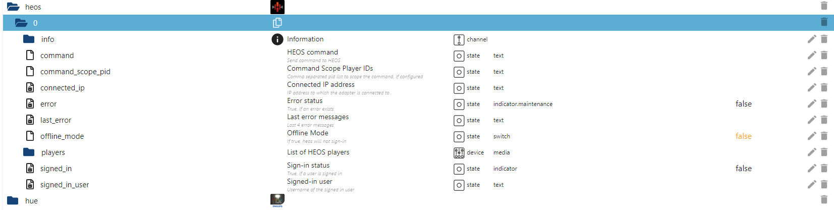

                  Glaube nicht dass es am Port liegt. Habe gerade testweise mal die Ports 80 und 443 für den iobroker Container freigegeben. Keine Veränderung. Weiterhin sieht der Adapter so aus:
