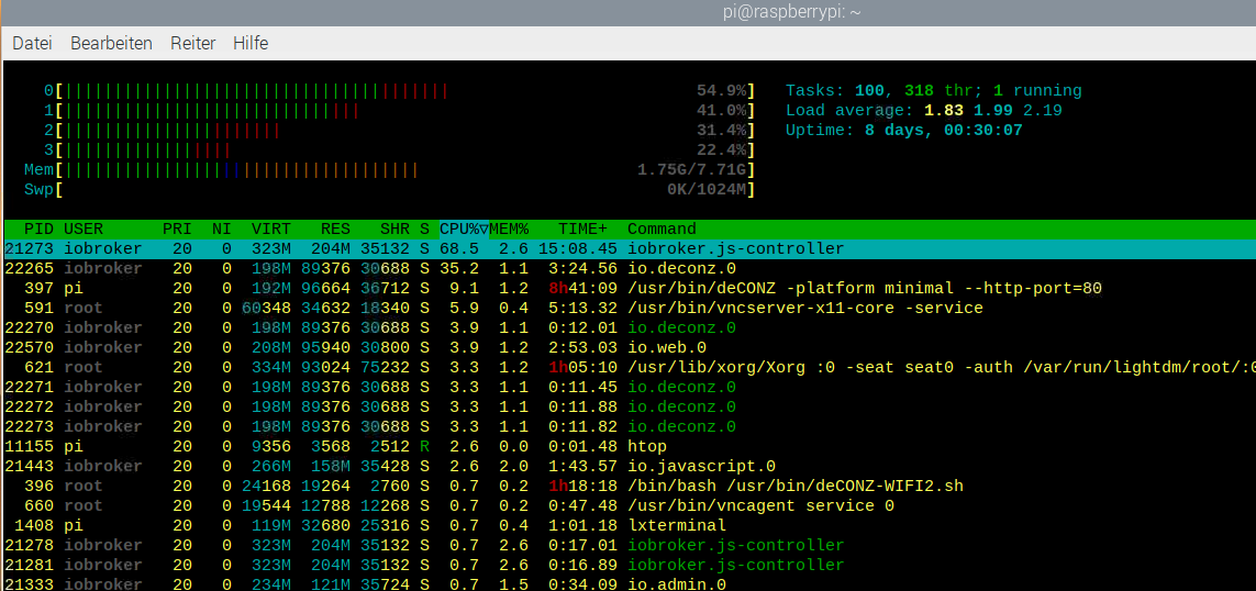

      Hallo zusammen, leider stelle ich seit einigen Tagen eine recht hohe Prozessorlast fest, welche sich sehr schleichend bemerkbar gemacht hat, durch Latenzen bei meinen deConz Zigbee Devices (Schalter klick -> 1-3 Sek. warten -> Lampe an). Auch das View-Wechseln in der VIS dauerte plötzlich länger.
      Ein Blick auf den Raspi per htop ergab folgendes Bild mit 'iobroker.js-controller' CPU Lasten zwischen 20 und 90% in der Spitze, wobei es sich im Mittel so zwischen 20 und 60% bewegt. Wenn ich mich recht entsinne, lag das bis vor kurzem bei halbwegs konstant irgendwo um die 15%.
      Achso und dann fiel mir noch auf, dass es zu ganz vielen Adaptern jeweils eine ganze Menge 'doppelter' Prozesse zu geben scheint. oft bis zu 10 Stück. Ist das normal?

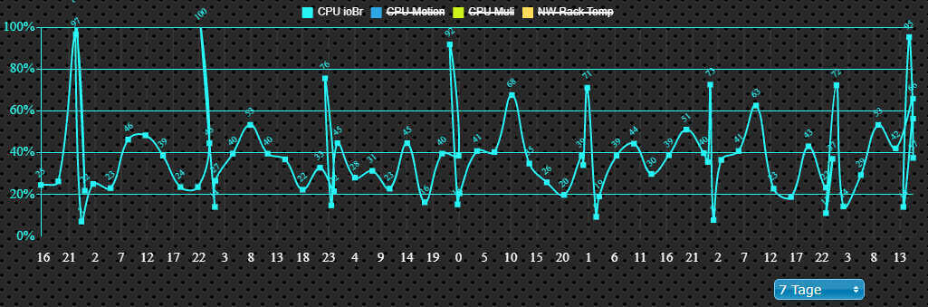

      Das ganze scheint auch fortwährend so zu sein, da die Lastspitzen kontinuierlich da sind (hier ein Historie Mitschnitt meiner 3 Raspis über die letzten 12 Stunden, wobei sich dagegen selbst der MotionEye PI fast langweilt. Der Peek um 12:30 kam vom node.js (4.0.24) update, daran kanns also auch nicht liegen.
      Kann mir da jemand einen Tipp geben was ich noch checken könnte. System ist komplett auf dem allerneuesten Stand, daran kanns also nicht liegen.

        @pedder007 sagte in Hohe (30-90%) Prozessorlast seit einigen Tagen:
        das hat rein gar nichts miteinander zu tun.
        eine Load average von ca. 2 ist durchaus normal, eine CPU Nutzung von 68% bremst auch nichts.
        leicht erhöht, aber nicht so dass es bremst.
        eher bremst irgendwas anderes was dann als Folge die erhöhte Last hat.
        ich hoffe da bist du deutlich aktueller unterwegs

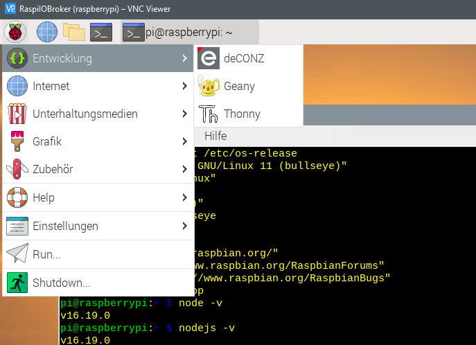

            @Thomas-Braun, ich weiß, dass schreibst Du immer, aber daran kanns nicht liegen, weil VNC bei mir schon immer mitläuft und noch nie Probleme gemacht hat. Das muss irgend etwas anderes sein.
            Ich komme als Gelegenheits Linux-/Shell-Nutzer nunmal leider nicht alleine mit ssh klar.
              Thomas Braun Most Active @Pedder007 last edited by Thomas Braun
              @pedder007
              Werde ich auch immer wieder schreiben, wenn ich das sehe. Auf einem Server läuft keine Desktop-Umgebung, kein VNC, kein lxpanel und was da sonst bei dir noch alles unnötig mit läuft.
              Pedder007 1 Reply Last reply Reply Quote 1

                      @thomas-braun ich befürchte, dass ist für Noobs nicht ganz so einfach, Wenn ich mir hier DeCONZ weg-haue, dann wars das mit dem SmartHome, zumal ich öfter auch mal in die deCONZ-GUI gehe um das ein oder andere, z. B. bei 'komischen' Tuya Devices, zu checken.
                      Selbst bei so simplen Dingen wie eine SD-Card zu clonen ist das halt deutlich einfacher für den Noob.
                        @pedder007
                        Deconz läuft auch headless.

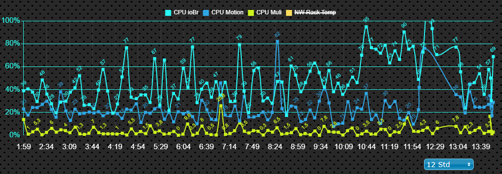

                            So, ich habe dann mal ein wenig rumprobiert und weiter beobachtet:
                            • Scripte aktiviert/deaktiviert
                            • Einige Adapter aktiviert/deaktiviert
                              Hat alles nicht wirklich was gebracht.
                            Danach dann mal ein kompletter Reboot und nochmals weitere Beobachtung per 'htop':
                            Interessanter-weise hat der Neustart die Auslastungsspitzen komplett eliminiert, wenn auch die Grundlast noch recht hoch bleibt.
                            Darüber hinaus scheint allerdings mein deCONZ Setup auch eine solide Last zu produzieren, was dann natürlich auch die Latenzen erklären würde, wenn ggf. die App oder der ConBee II Stick ein Problem haben.
                            Ich habe nun, da ich mir ohnehin bereits ein ZigStar LAN Gateway von Dmitrij bestellt hatte, mal angefangen einige Devices auf den ZigBee Adapter umzuziehen, der dann auch auch direkt auf einem ioBroker Slave läuft, welcher sich bisher zu Tode gelangweilt hatte (nur PiHole und Unifi-Console drauf).
                            Das hat jetzt nochmal die Latenzen deutlich reduziert und dem ioBroker Master scheints (gefühlt) auch besser zu gehen. Ich werde da mal weitermachen, auch wenn es teils (trotz Aliasen) aufwändig ist, da er ZigBee Adapter die Datenpunkte teils signifikant anders einliest und verarbeitet als deCONZ. In Folge also, trotz Aliasen, auch nochmals Scripte angepasst werden müssen ...
                            Aber naja, ist ja ein schönes Hobby und man lernt ständig dazu 😉
                            der Peter 👋
                            Pedder007 1 Reply Last reply Reply Quote 0
                            • Pedder007
                              Pedder007 @Pedder007 last edited by
                              Nur nochmal als Abschluss hier:
                              Ich bin jetzt auf der deCONZ/Conbee II Seite auf 85 Devices runter und die Probleme scheinen nicht mehr aufzutreten.
                              Sprich: Keine Latenzen mehr beim manuellen Remote-Schalten an den ZigBee Devices und auch die Last (gesamt als auch durch die deCONZ App) bleibt wieder auf einem normalen Niveau.
                              Also irgendwie scheint es da einen Zusammenhang gegeben zu haben, da ich ansonsten nichts verändert habe.
                              Es scheint allerdings noch irgendwas zu geben, was sehr oft (nicht jeden Tag) um ca. 22:16/22:18Uhr passiert, dem gehe ich jetzt nochmal über die Scripte und Instanzen auf den Grund:
