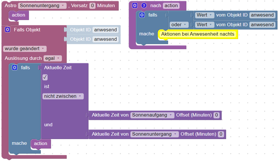

      ich möchte gerne mit 2 Trigger arbeiten, bin mir aber unsicher wie ich es am sinnvollsten anstelle.
      Aufgabenstellung:
      Ich möchte, dass ab sonnenuntergang (trigger ist mit bekannt) nach einer Änderung bei einem Objekt schaut (das Objekt sollt prüfen, ob zwei Werte einen bestimmten Inhalt aufweisen (zwecks GPS Prüfung, ob zwei Personen anwesend sind)
      Ist diese Reihenfolge richtig:
      1. Trigger Sonnenuntrgang
      2. Trigger Anwesenheitsprüfung
      Aber nach meinem Verständnis würde der der 2 Trigger ja mur einmalig laufen, wenn Trigger 1 in Kraft tritt oder?
      Soll ich zwischen 1 und 2 eine Schleife packen, die minütlich läuft?
      Über Tips wäre ich sehr dankbar!

        @headder9999 sagte in Richtigen Trigger wählenb:
        dann wäre das dein trigger
        und packst die Bedingung(Sonnenuntergang) in die Logik

          @headder9999 sagte: ab sonnenuntergang
          Das ist eine Zeitspanne (kein Zeitpunkt), die innerhalb des Anwesenheits-Triggers abgefragt wird.
          Wenn zum Zeitpunkt SU bei Anwesenheit etwas passieren soll, muss auch zu SU getriggert werden.

            @headder9999
            Schleifen verbrauchen zu viele Ressourcen!
            Und auf keinen Fall auf die Idee kommen, einen Trigger in einen anderen Trigger zu verschachteln.
            Wie @crunchip schon schreibt: Nimm als Trigger die Änderung der Anwesenheit und prüfe dann, ob die aktuelle Zeit nach Sonnenuntergang liegt.

              @headder9999
              Mit zwei Triggern und Prüfung "Nacht":

                  @codierknecht
                  darf man denn einen trigger nach dem anderen schalten?
                  Zum einen soll etwas geprüft werden wenn der der Sonnenuntergang eintritt
                  zum anderen soll geprüft werden, ob sich der status der Anwesendheit ändert.
                  es kann ja sein, dass ich zum zeitpunkt des Sonnenunterganges zu hause bin und danach meinen fence verlasse. dann soll das system das ja auch checken.

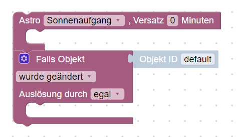

                    Du meinst, mehrere Trigger in einem Script?
                    Natürlich - das geht problemlos.
                    Ein Trigger ist - mehr oder weniger - völlig unabhängig. Es ist ja lediglich eine anonyme Methode, die an ein Ereignis gebunden wird.
                    Das habe ich an allen möglichen Ecken so (oder ähnlich):

                      @codierknecht
                      danke
                      wenn die beiden trigger so aufgebaut sind:
                      greifen dann beide trigger unabhängig von einander?
                      paul53 Codierknecht 2 Replies Last reply Reply Quote 0
                        paul53 @headder9999 last edited by
                        @headder9999 sagte: greifen dann beide trigger unabhängig von einander?
                        Ja.

                          @headder9999
                          Du könntest die auch optisch etwas auseinander ziehen. Dann sieht man das direkt.
                          Der im Hintergrund generierte JS-Code ändert sich in keinster Weise.
                          Üblicherweise pappen die meisten die aber - so wie bei Dir - aneinander.
