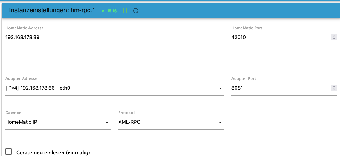

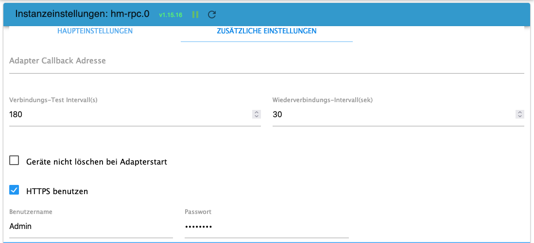

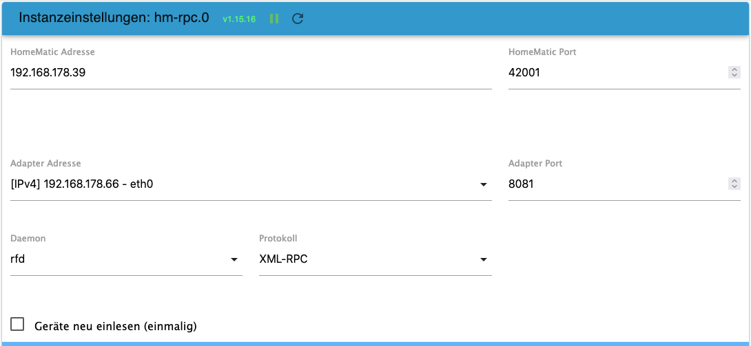

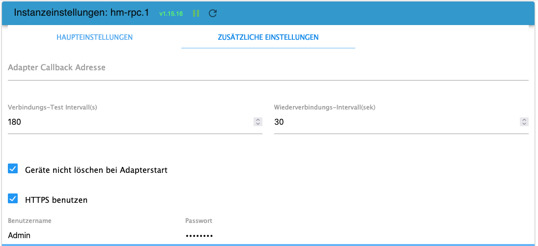

                            @homoran Ich nehme an, Du meinst die Konfiguration der hm-rpc Instanzen? Ubuntu 22.10 läuft als LXC Container unter proxmox 7.3-3
                              Homoran Global Moderator Administrators @i.wittenstein last edited by
                              @i-wittenstein sagte in [Offen] [Problem] web Instanz: Konflikt auf Port 8082:
                              dann fehlt die Callback-Adresse.
                              die muss die ioBroker-Adresse sein. Bei LXC bin ich allerdings nicht fit.
                              aber definitiv nicht Port 8081!
                              stell den mal auf 0, dann wird der automatisch vergeben.

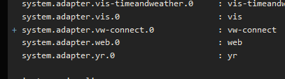

                                            + system.adapter.discovery.0              : discovery             : iobrokerpi                               -  enabled
                                            + system.adapter.ds18b20.0                : ds18b20               : iobrokerpi                               -  enabled
                                              system.adapter.flot.0                   : flot                  : iobrokerpi                               - disabled
                                            + system.adapter.fritzdect.0              : fritzdect             : iobrokerpi                               -  enabled
                                            + system.adapter.ham.0                    : ham                   : iobrokerpi                               -  enabled
                                            + system.adapter.hm-rpc.0                 : hm-rpc                : iobrokerpi                               -  enabled, port: 8081
                                              system.adapter.homekit-controller.0     : homekit-controller    : iobrokerpi                               - disabled
                                              system.adapter.hue.0                    : hue                   : iobrokerpi                               - disabled, port: 443
                                              system.adapter.icons-addictive-flavour-png.0: icons-addictive-flavour-png: iobrokerpi                               -  enabled
                                              system.adapter.icons-icons8.0           : icons-icons8          : iobrokerpi                               -  enabled
                                            + system.adapter.influxdb.0               : influxdb              : iobrokerpi                               -  enabled, port: 8086
                                              system.adapter.info.0                   : info                  : iobrokerpi                               - disabled
                                              system.adapter.iqontrol.0               : iqontrol              : iobrokerpi                               - disabled
                                            + system.adapter.javascript.0             : javascript            : iobrokerpi                               -  enabled
                                            + system.adapter.lightcontrol.0           : lightcontrol          : iobrokerpi                               -  enabled
                                            + system.adapter.modbus.0                 : modbus                : iobrokerpi                               -  enabled
                                              system.adapter.net-tools.0              : net-tools             : iobrokerpi                               - disabled
                                              system.adapter.netatmo-crawler.0        : netatmo-crawler       : iobrokerpi                               -  enabled
                                              system.adapter.ping.0                   : ping                  : iobrokerpi                               - disabled
                                              system.adapter.rpi2.0                   : rpi2                  : iobrokerpi                               - disabled
                                            + system.adapter.shelly.0                 : shelly                : iobrokerpi                               -  enabled, port: 1884, bind:                                            0.0.0.0
                                              system.adapter.smartthings.0            : smartthings           : iobrokerpi                               - disabled
                                              system.adapter.solaredge.0              : solaredge             : iobrokerpi                               - disabled
                                            + system.adapter.sonoff.0                 : sonoff                : iobrokerpi                               -  enabled, port: 1882, bind:                                            192.168.220.41
                                              system.adapter.statistics.0             : statistics            : iobrokerpi                               - disabled
                                            + system.adapter.synochat.0               : synochat              : iobrokerpi                               -  enabled
                                              system.adapter.synology.0               : synology              : iobrokerpi                               - disabled, port: 5001
                                              system.adapter.tr-064.0                 : tr-064                : iobrokerpi                               - disabled
                                              system.adapter.tuya.0                   : tuya                  : iobrokerpi                               - disabled
                                              system.adapter.vis-hqwidgets.0          : vis-hqwidgets         : iobrokerpi                               -  enabled
                                              system.adapter.vis-icontwo.0            : vis-icontwo           : iobrokerpi                               -  enabled
                                            + system.adapter.vis-inventwo.0           : vis-inventwo          : iobrokerpi                               -  enabled
                                              system.adapter.vis-justgage.0           : vis-justgage          : iobrokerpi                               -  enabled
                                              system.adapter.vis-map.0                : vis-map               : iobrokerpi                               -  enabled
                                              system.adapter.vis.0                    : vis                   : iobrokerpi                               -  enabled
                                              system.adapter.web.0                    : web                   : iobrokerpi                               -  enabled, port: 8082, bind:                                            0.0.0.0, run as: admin
                                              system.adapter.wifilight.0              : wifilight             : iobrokerpi                               - disabled
                                            + instance is alive

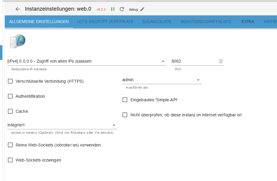

                                            Die Einstellungen des web.0 sehen so aus:
                                            Der hm-rpc.0 ist wie folgt eingestellt:
                                            Dank im Voraus!
