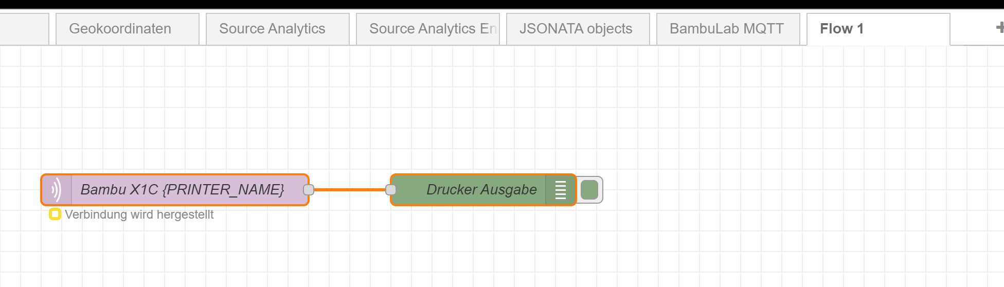

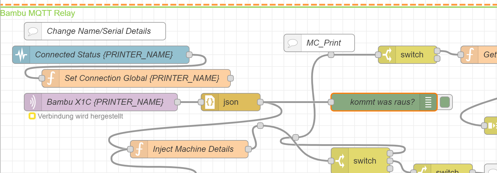

        DarkDevil last edited by DarkDevil
        Schau mal, vielleicht bringt uns das weiter 🙂
        https://youtu.be/tA3vBgM2pKk

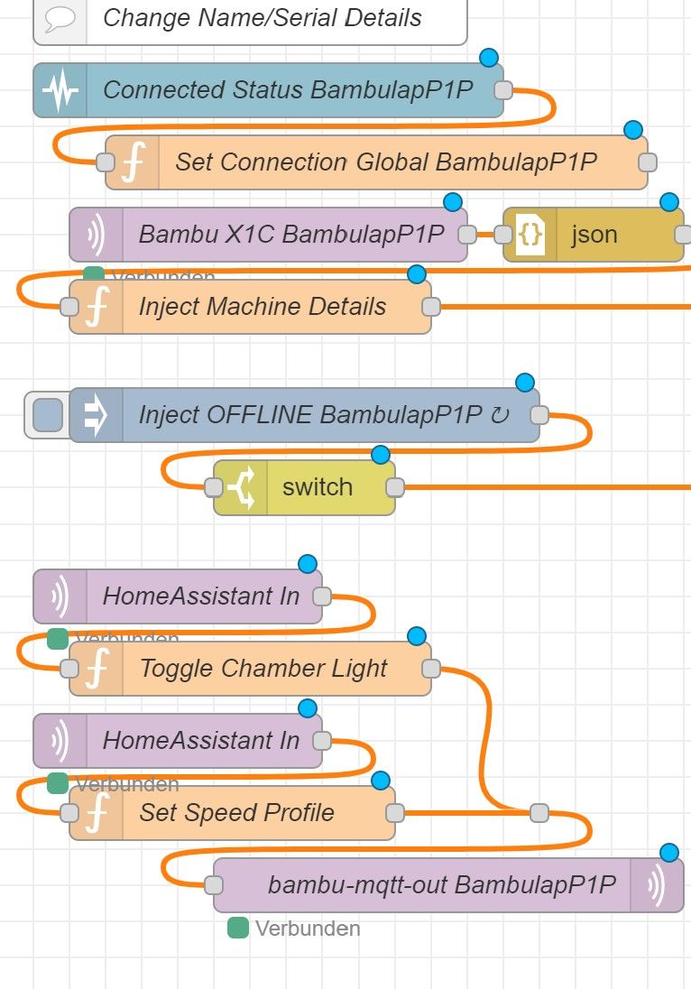

        vielleicht kann uns @mickym dazu weiterhelfen. ich habe alles auf dem Video versucht in eine neue NoteRed Instanz zu implementieren, bekomme dann im log aber immer den fehler:

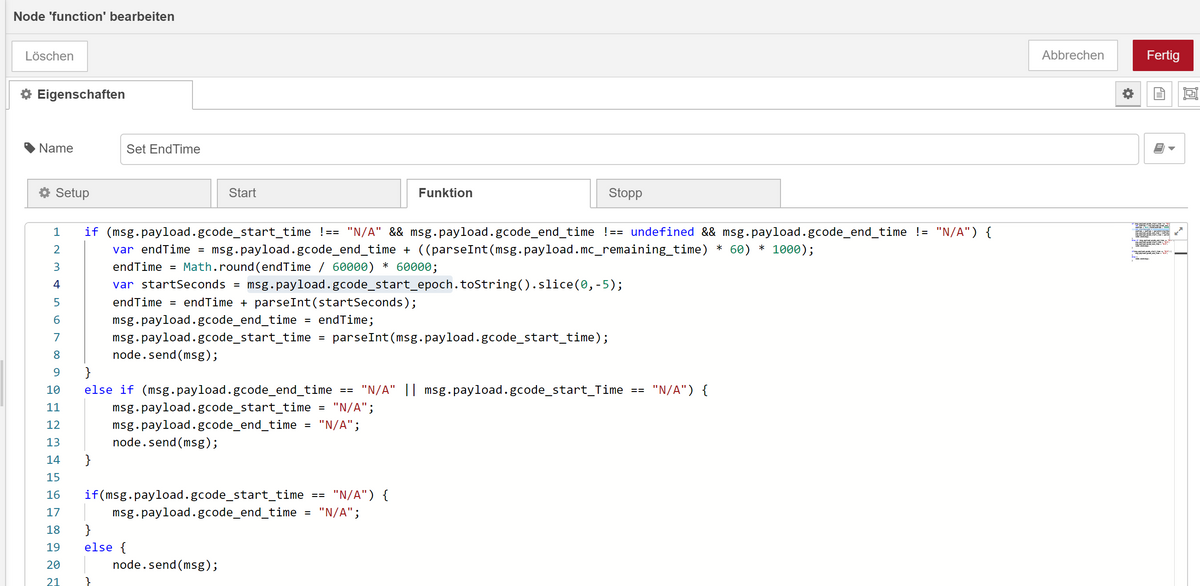

        node-red.0

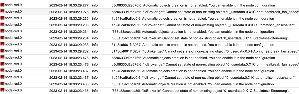

        2023-01-08 11:38:28.951	warn	8 Jan 11:38:28 - [warn] [change:Primary Organize] Cannot set property of non-object type: payload.printer.xcam.status
        node-red.0
        2023-01-08 11:38:26.946	error	8 Jan 11:38:26 - [error] [function:Set EndTime] TypeError: Cannot read properties of undefined (reading 'toString')

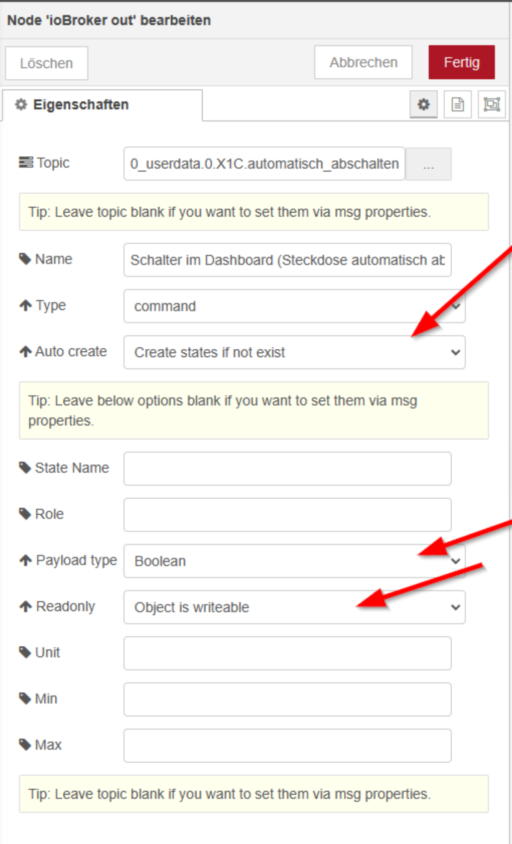

        • mickym
          mickym Most Active last edited by mickym
          Ich habe den Drucker nicht und auch kenne mich auch in HomeAssistant nicht aus. Aber ich kann gerne versuchen Euch zu helfen, dann müssten wir das aber zusammen und vollständig machen. Ich hab mir die beiden Links angeschaut und deshalb einige Fragen an Euch, wenn ich da helfen soll.
          1. So wie ich verstanden habe, stellt der Bambu lab 3d Drucker einen MQTT-Broker dar, den ihr mit NodeRed anzapft.
          Deshalb mal grundsätzlich, was wollt ihr mit NodeRed erreichen - ihr könntet ja die Daten auch direkt über den mqtt-Adapter in den iobroker laden - dann braucht ihr NodeRed nicht, wenn ihr Euch damit nicht beschäftigen wollt?
          1. Der NodeRed Schnipsel ist aus dem 1. Post ist aus meiner Sicht Unsinn - was soll das bringen?
          2. Aus dem von @DarkDevil geposteten Video wird halt auch eine Menge interpretiert und wieder in mqtt rausgeschrieben. Hab mal den Flow interpretiert - finde zwar diese ganzen function Nodes unsinnig und nicht besonders schön gemacht - aber ich verstehe es zumindest.
          Diese permanenten node.send finde ich persönlich eine Katastrophe, das braucht man nur für asynchrone Funktionen und sollte dann auch mit einem node.done abgeschlossen werden. Standardmässig gibt man einfach das msg.Objekt wieder zurück. Das wäre 10 mal sauberer.

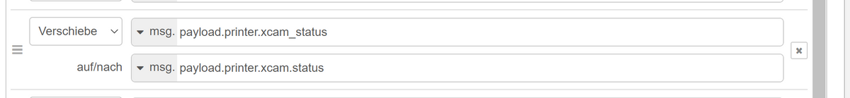

          Zu Deinen Fehlermeldungen - das sind halt Fehler in dem Flow. Der 1 Fehler kommt aus dieser Change Node:
          Evtl. kann man den Fehler beheben indem man das xcam vorher auf ein leeres Objekt setzt.
          Der 2. Fehler wird durch diese Node erzeugt:
          Hier ist wahrscheinlich das Objekt nicht definiert.
          So wie gesagt - ich kenn mich mit dem Drucker bzw. den Parametern nicht aus. Aber was ich sehe, ist das der Drucker selbst einen mqtt-Broker darstellt:
          und das Ergebnis wird in einen anderen mqtt-Broker weggeschrieben.
          Die Frage ist also was ihr wirklich machen wollt? - Mit Videos abkupfern ist es halt nicht getan.
          Deshalb nochmal die grundsätzlichen Fragen:
          1. Theoretisch bekommt ihr alle Daten des Druckers auch direkt über den mqtt- Adapter in den iobroker - dann könnt ihr Euer beliebtes Blockly nutzen und müsst Euch nicht mit NodeRed beschäftigen.
          2. Wenn ihr Euch mit Node Red und den Flow nutzen wollt - dann könnt ihr den Drucker auch direkt ansprechen und über die mqtt-In Nodes einlesen. Allerdings scheint der Drucker dann auch auf gewisse Kommandos zu hören.
          Das ist halt so ein Video für Dummies, dass die User dumm hält und eine Schritt für Schritt Anleitung liefert. Sobald aber etwas anders ist, läuft man auf Fehler oder Probleme. Da ich den Drucker nicht habe könnte ich Teile des Flows nur nachvollziehen, indem ich über Inject Nodes die Daten, die ihr von mqtt- empfangt über Inject Nodes simulieren.
          Wie diese Mqtt-daten aus homeassistant dann auf das Dashboard kommen, hab ich keine Ahnung, da ich HomeAssistant nicht kenne. Ich halte es ggf. für sinnvoller da selbst was in Eurer eigenen Visualisierung zu basteln.
          Diesen Flow 1:1 zu übernehmen (da steckt schon eine Menge Arbeit drin) halte ich für hochgradig gefährlich. Man kann versuchen die einzelnen Teile zu verstehen und sollte dann selbst überlegen, ob man das so abbilden will.

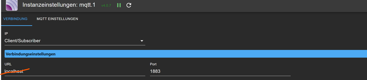

              • mickym
                mickym Most Active @DarkDevil last edited by mickym

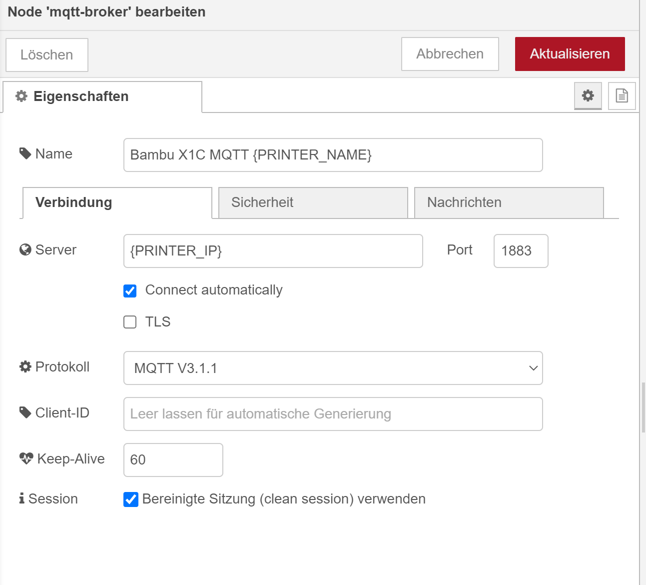

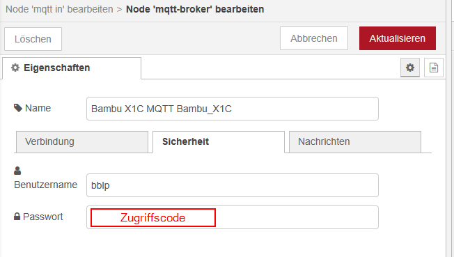

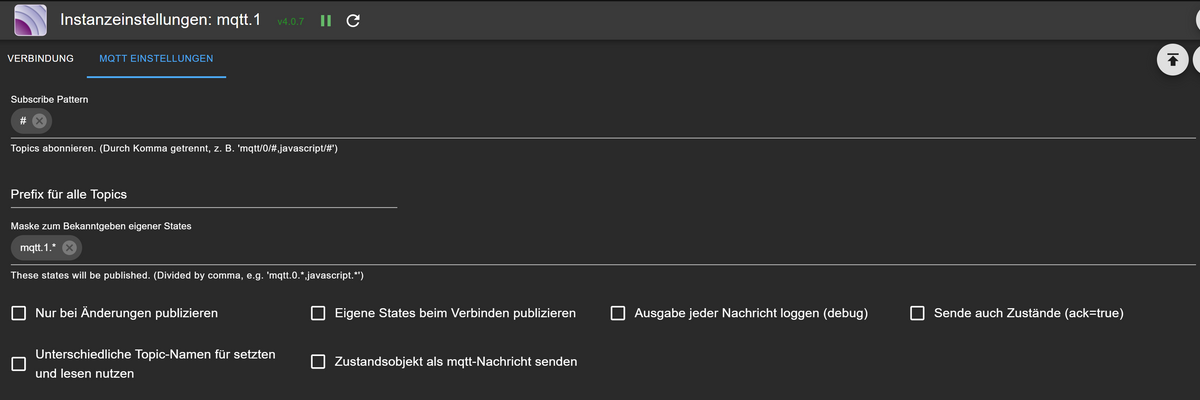

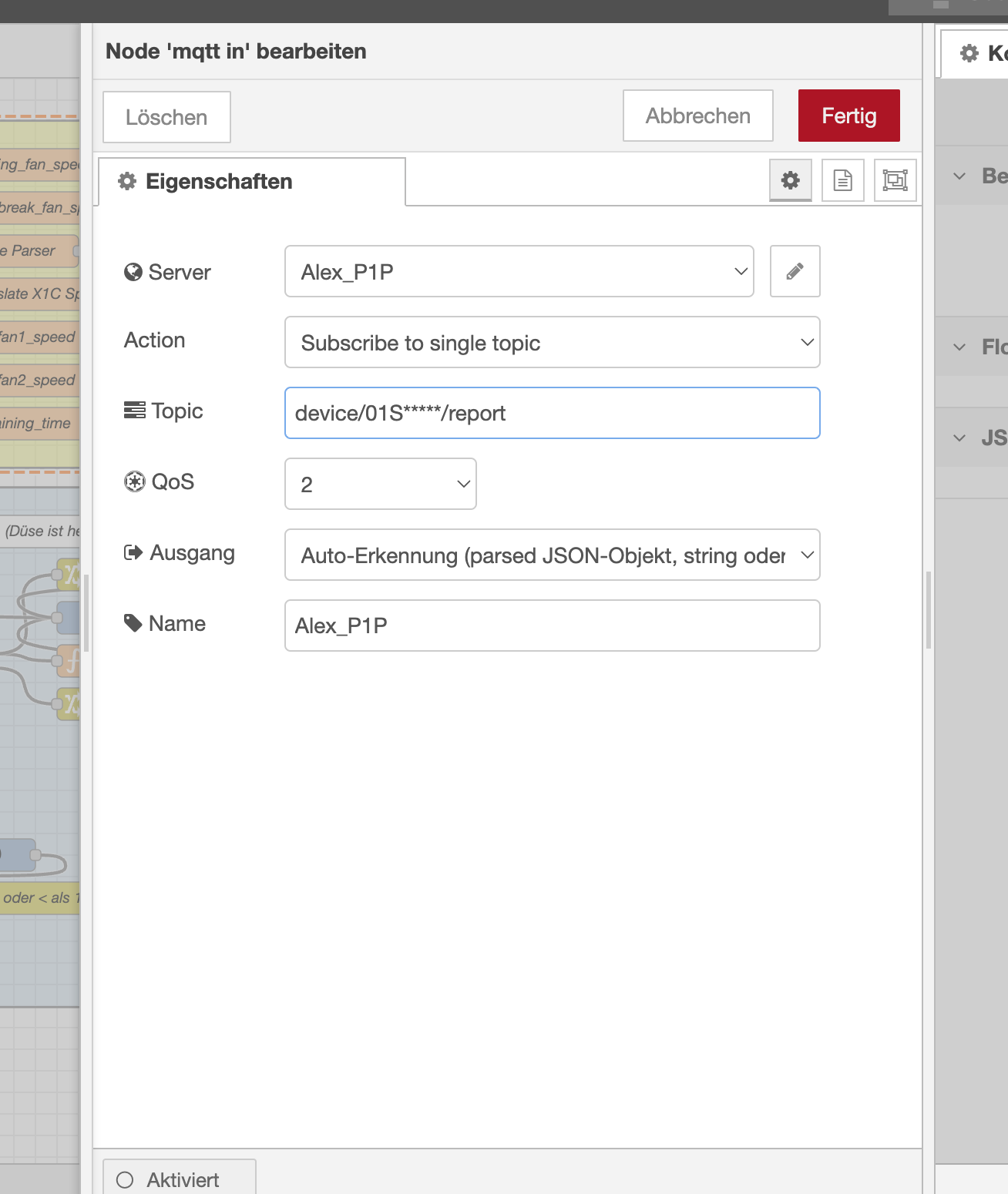

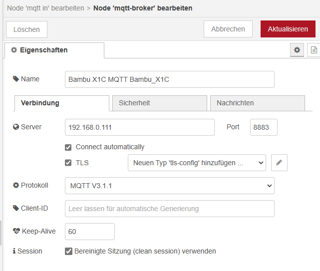

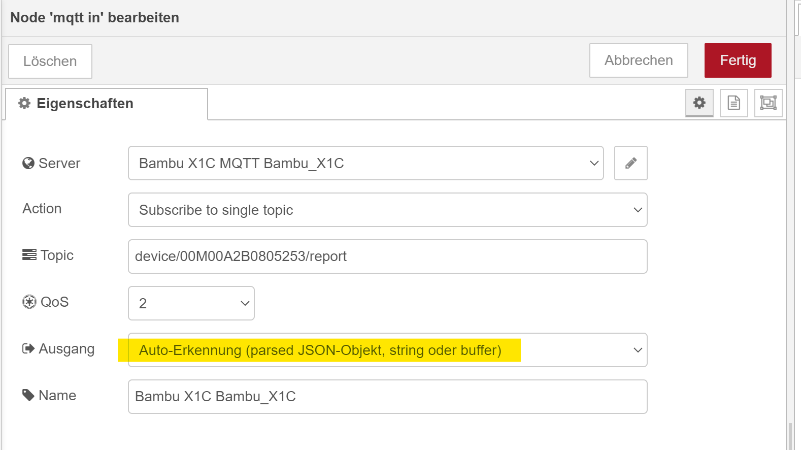

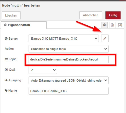

                @darkdevil Nun in dem Fall scheint doch Dein Drucker selbst ein mqtt Broker zu sein.
                Du könntest also einfach mal den mqtt-Adapter (Client/Server) als eigene Instanz verwenden und als Client betreiben und dort als Server die IP des Druckers eintragen. In den mqtt-Einstellungen subscribst Du mal alles mit dem (#) und machst in jedem Fall alle Haken weg. dann schau mal was für Datenpunkte da rein kommen.
                Statt localhost - trägst Du die Ip Adresse des Druckers ein:
                Die Instanznummer des mqtt Adapters lässt Du natürlich.

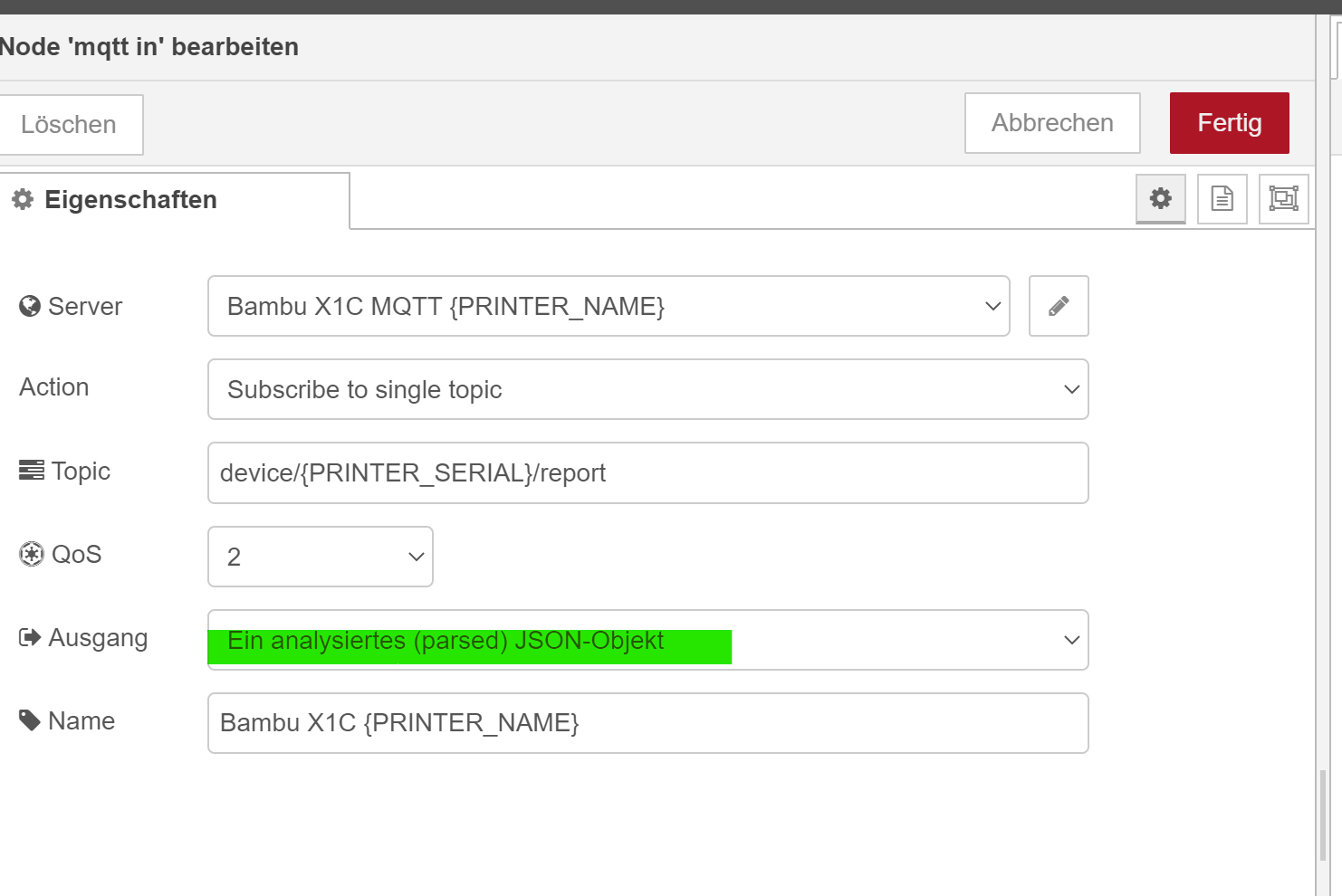

                Es sollte dann ein topic mit
                device/{PRINTER_SERIAL}/report
                wobei das die Seriennr. des Druckers ist reinkommen. Der Flow macht erst mal nichts andereres als das was unter report steht, dann zu interpretieren.

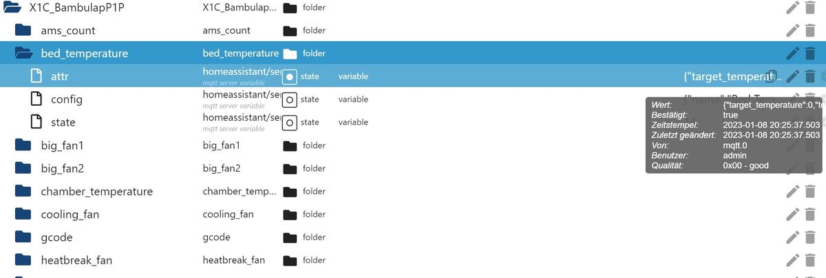

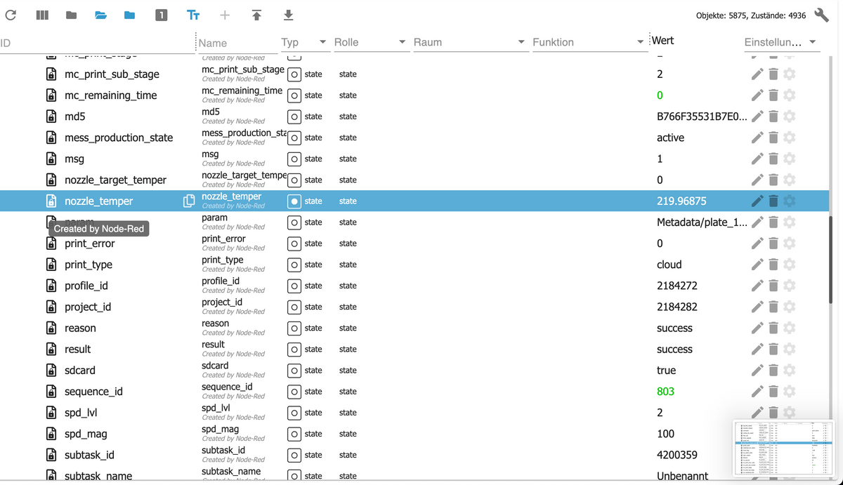

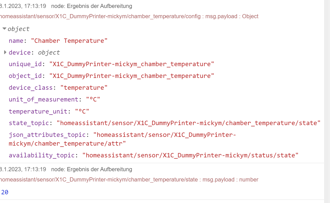

                • mickym

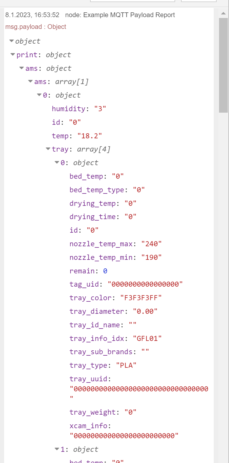

                  @darkdevil sagte in Bambu lab 3d Drucker MQTT Integration:
                  Vielen vielen Dank für deine ausführliche Analyse. Für mich geht es eigentlich nur darum die Werte (Druck Fortschritt, Temperaturen) auszulesen. Wie kann man denn diese Daten auslesen? Bisher habe ich zb bei Steckdosen immer einen MQTT Adapter angeben können. Dies ist beim Drucker so nicht möglich.

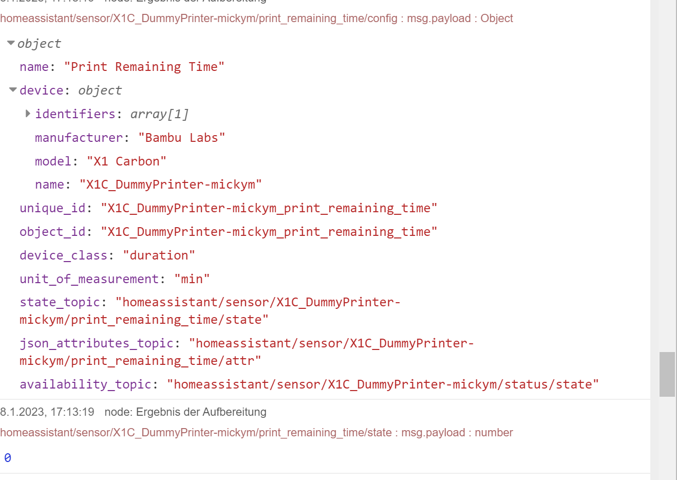

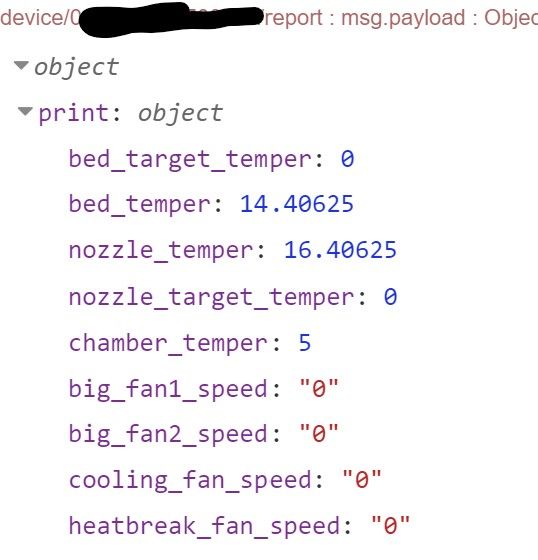

                  So ich hab mal das Objekt angeschaut im Node-Red - gibt ja Beispiel-Outputs:

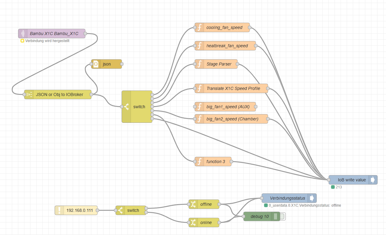

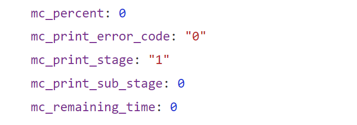

                  Für diese Temperaturen - gibt es wohl für jedes Filament ein eigenes Objekt:
                  und die Daten stehen wohl alle unter
                  mc_
                  Das wird dann in dem Flow nur aufgearbeitet.

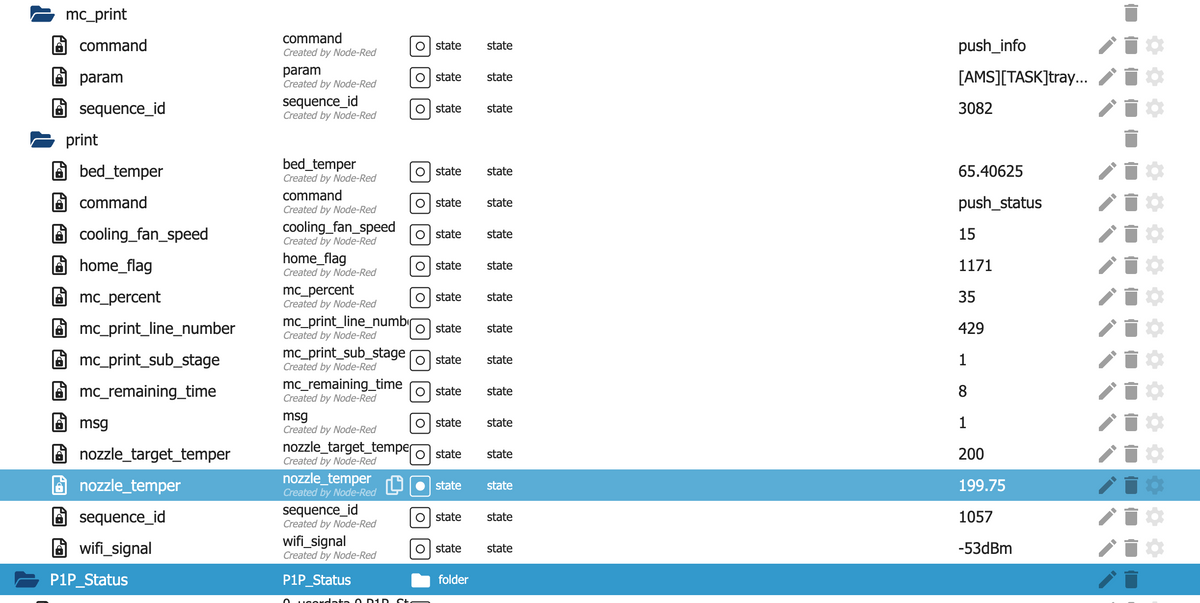

                  Ich mach mir mal den Spass und schau was der wie aufbereitet, wenn man mal diese Beispieldaten einspeist.
                  So und was rauskommt, ist halt eine Interpretation der Daten.

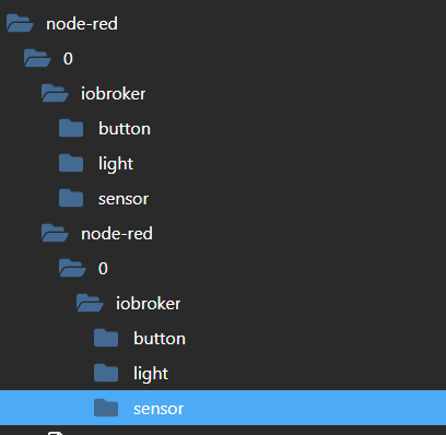

                  Der Flow erstellt dann unter mqtt - aufbereitete Datenpunkte, wie:
                  Das könntet ihr dann auch direkt in iobroker Datenpunkte aufbereiten.
                  Der Flow schreibt Dir also zu dem jeweiligen topic extra die Config und den State:
                  Aber alles ist nur eine Aufbereitung der Daten, nicht wirklich was Neues.
                    Und warst Du erfolgreich mit dem mqtt- Adapter?
                      DarkDevil @mickym last edited by
                      @mickym leider nicht, ich habe den Adapter entsprechend konfiguriert, jedoch springt er einmal kurz auf grün, dann wieder auf rot.
                      Der Debug sieht so aus:
                      mqtt.1
                      2023-01-08 18:55:43.544	info	Disconnected from 192.168.123.109: undefined
                      mqtt.1
                      2023-01-08 18:55:43.542	debug	stateChange mqtt.1.info.connection: {"val":true,"ack":true,"ts":1673200543541,"q":0,"from":"system.adapter.mqtt.1","user":"system.user.admin","lc":1673200543222}
                      mqtt.1
                      2023-01-08 18:55:43.539	info	Subscribe on "#"
                      mqtt.1
                      2023-01-08 18:55:43.539	info	Connected to 192.168.123.109
                      mqtt.1
                      2023-01-08 18:55:43.223	debug	stateChange mqtt.1.info.connection: {"val":true,"ack":true,"ts":1673200543222,"q":0,"from":"system.adapter.mqtt.1","user":"system.user.admin","lc":1673200543222}
                      mqtt.1
                      2023-01-08 18:55:43.220	info	Reconnected to 192.168.123.109
                      mqtt.1
                      2023-01-08 18:55:33.265	debug	stateChange mqtt.1.info.connection: {"val":false,"ack":true,"ts":1673200533264,"q":0,"from":"system.adapter.mqtt.1","user":"system.user.admin","lc":1673200533264}
                      mqtt.1
                      2023-01-08 18:55:33.220	info	Disconnected from 192.168.123.109: undefined
                      mqtt.1
                      2023-01-08 18:55:33.215	debug	stateChange mqtt.1.info.connection: {"val":true,"ack":true,"ts":1673200533214,"q":0,"from":"system.adapter.mqtt.1","user":"system.user.admin","lc":1673200532452}
                      mqtt.1
                      2023-01-08 18:55:33.213	info	Subscribe on "#"
                      mqtt.1
                      2023-01-08 18:55:33.212	info	Connected to 192.168.123.109
                      mqtt.1
                      2023-01-08 18:55:32.453	debug	stateChange mqtt.1.info.connection: {"val":true,"ack":true,"ts":1673200532452,"q":0,"from":"system.adapter.mqtt.1","user":"system.user.admin","lc":1673200532452}
                      mqtt.1
                      2023-01-08 18:55:32.449	info	Reconnected to 192.168.123.109
                      mqtt.1
                      2023-01-08 18:55:22.494	debug	stateChange mqtt.1.info.connection: {"val":false,"ack":true,"ts":1673200522492,"q":0,"from":"system.adapter.mqtt.1","user":"system.user.admin","lc":1673200522492}
                      mqtt.1
                      2023-01-08 18:55:22.448	info	Disconnected from 192.168.123.109: undefined
                      • mickym

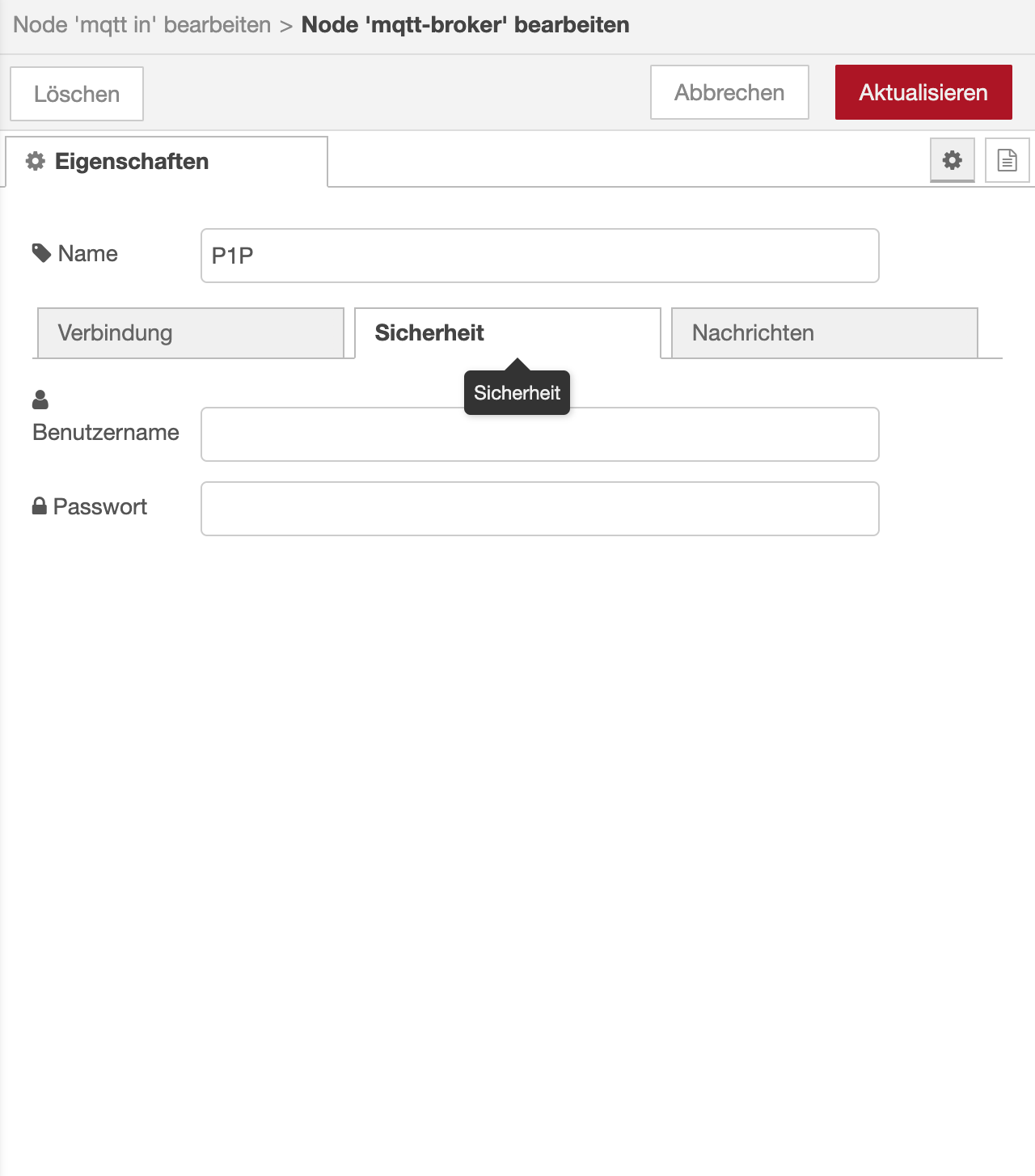

                        @darkdevil Hast Du einen speziellen User eingegeben? Auch alle Haken in dem mqtt Einstellungen rausgemacht? - Hast Du die mqtt-In Nodes im NR Adapter deaktiviert? Hast Du mit Node Red eine Verbindung zum Drucker bekommen?
                        Es sieht ja so aus, als ob Du kurzfristig eine Verbindung bekommst.
                          @mickym im Adapter habe ich einen Benutzer angegeben, den ich zum verbinden einer ftp session gefunden habe.
                          Node Red Instanz war zum testen deaktiviert.
                          im NR scheint es (was die Verbindung angeht) zu funktionieren:

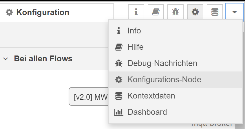

                          • mickym
                            @darkdevil Hast Du denn einen Benutzer in der KonfigurationsNode zum Mqtt eingegeben?
                            Steht in dieser Konfig Node was drin
                            oder ist das auch leer?
                            Wenn das leer ist, dann lösch den Benutzer und das Passwort aus dem Mqtt-Adapter wieder raus.
                            Diese node findest Du in Node Red unter den Konfigurationsnodes
                            Wenn das alles nicht tut - dann schau nochmal was in der mqtt-in Node rein kommt. Wenn da was kommt, kannst Du das auch 1:1 in einen datenpunkt schrieben und dann kannst Blockly nutzen, wenn Du die Aufbereitung des Flows nicht haben willst.
                            D mickym 2 Replies Last reply Reply Quote 0
                              @mickym die Konfigurations Node ist bei mir auch leer.
                              Ich habe es nun wieder aus dem MQTT Adapter gelöscht --> gleiches Ergebnis, kurz grün, dann wieder rot und der log schaut auch gleich aus.

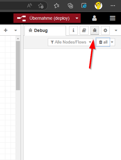

                              • mickym

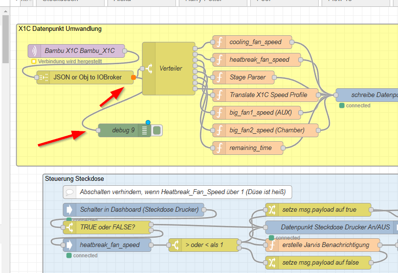

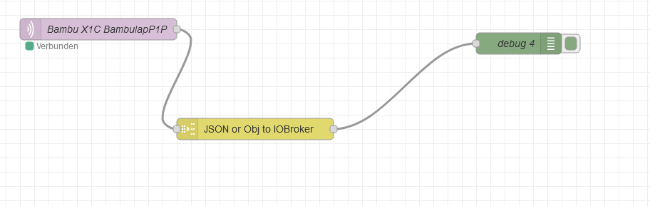

                                mickym Most Active @mickym last edited by mickym
                                @mickym Gut häng doch mal hinter die JSON Node in dem Flow eine Debug Node und schau ob da was rauskommt.
                                Also hinter diese JSON Node eine Debug Node und dann schauen, ob was im Debug Fenster ankommt.

                                          "id": "38048b141dacd8da",
                                          "type": "function",
                                          "z": "fbda6ab16491b918",
                                          "g": "b63936933d6718a9",
                                          "name": "Set EndTime",
                                          "func": "if (msg.payload.gcode_start_time !== \"N/A\" && msg.payload.gcode_end_time !== undefined && msg.payload.gcode_end_time != \"N/A\") {\n    var endTime = msg.payload.gcode_end_time + ((parseInt(msg.payload.mc_remaining_time) * 60) * 1000);\n    endTime = Math.round(endTime / 60000) * 60000;\n    var startSeconds = msg.payload.gcode_start_epoch.toString().slice(0,-5);\n    endTime = endTime + parseInt(startSeconds);\n    msg.payload.gcode_end_time = endTime;\n    msg.payload.gcode_start_time = parseInt(msg.payload.gcode_start_time);\n    node.send(msg);\n}\nelse if (msg.payload.gcode_end_time == \"N/A\" || msg.payload.gcode_start_Time == \"N/A\") {\n    msg.payload.gcode_start_time = \"N/A\";\n    msg.payload.gcode_end_time = \"N/A\";\n    node.send(msg);\n}\n\nif(msg.payload.gcode_start_time == \"N/A\") {\n    msg.payload.gcode_end_time = \"N/A\";\n}\nelse {\n    node.send(msg);\n}",
                                          "outputs": 1,
                                          "noerr": 0,
                                          "initialize": "",
                                          "finalize": "",
                                          "libs": [],
                                          "x": 1290,
                                          "y": 320,
                                          "wires": [
                                                  "ea10b24f970624c1"

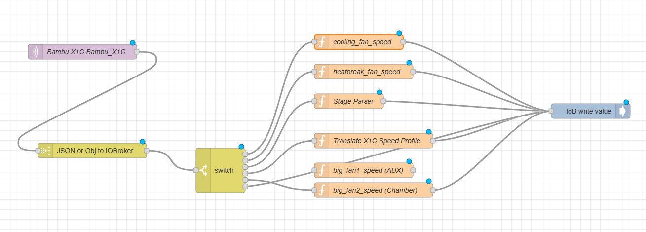

                                                  "p": "payload.big_fan1_speed",
                                                  "pt": "msg",
                                                  "to": "payload.fans.big_fan1",
                                                  "tot": "msg"
                                                  "t": "move",
                                                  "p": "payload.big_fan2_speed",
                                                  "pt": "msg",
                                                  "to": "payload.fans.big_fan2",
                                                  "tot": "msg"
                                                  "t": "move",
                                                  "p": "payload.heatbreak_fan_speed",
                                                  "pt": "msg",
                                                  "to": "payload.fans.heatbreak_fan",
                                                  "tot": "msg"
                                                  "t": "move",
                                                  "p": "payload.cooling_fan_speed",
                                                  "pt": "msg",
                                                  "to": "payload.fans.cooling_fan",
                                                  "tot": "msg"
                                                  "t": "move",

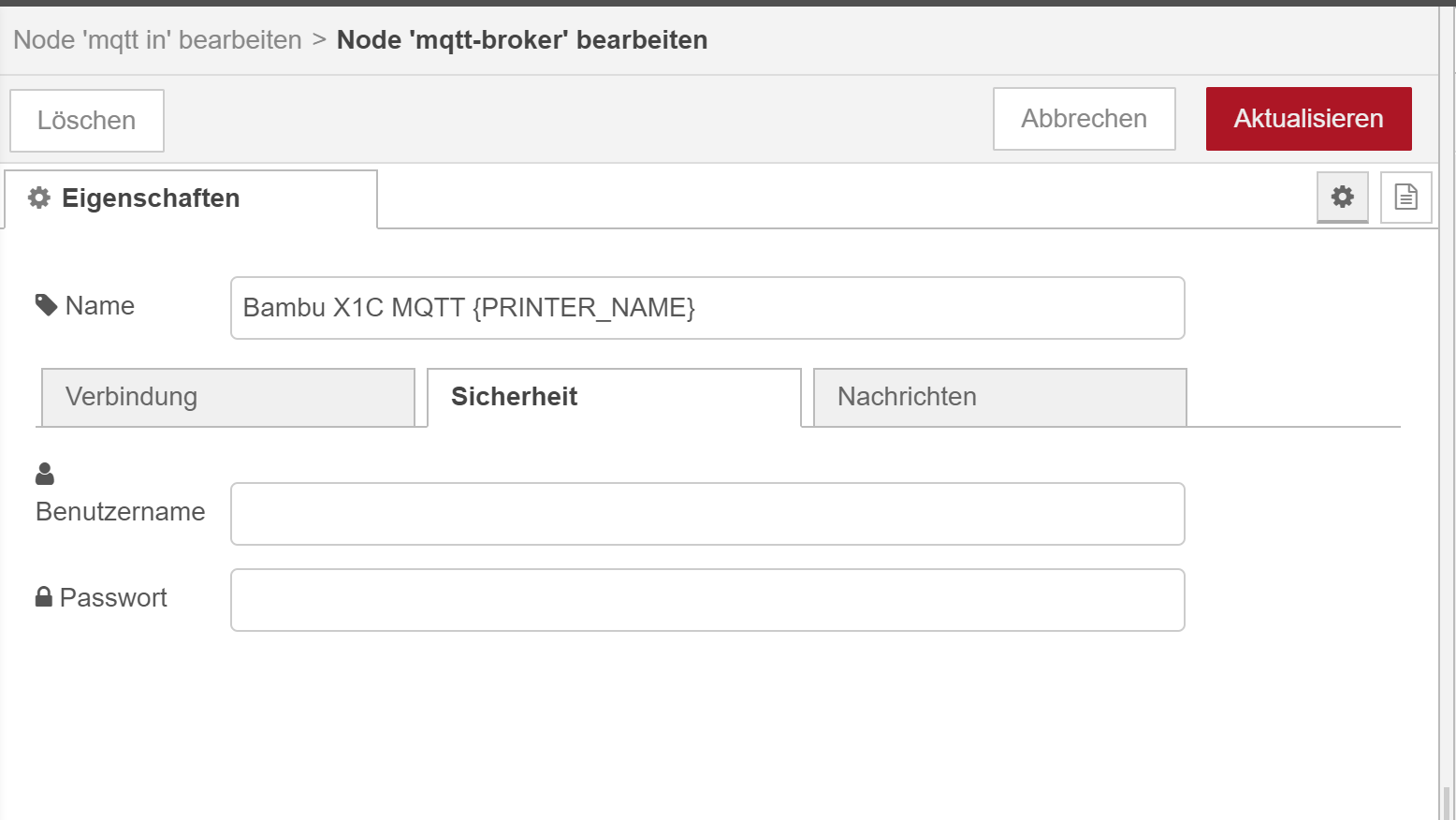

                                  im notepad bitte ip und seriennummer ändern! ip 1x (Zeile 1979) und sn 2x (Zeile 328 und 350)
                                  dann sollte zumindest im iobroker schon mal alles ankommen.

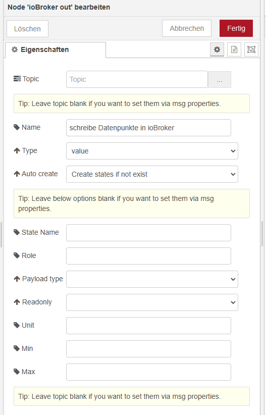

                                  • kmxak
                                    kmxak Most Active @kmxak last edited by kmxak

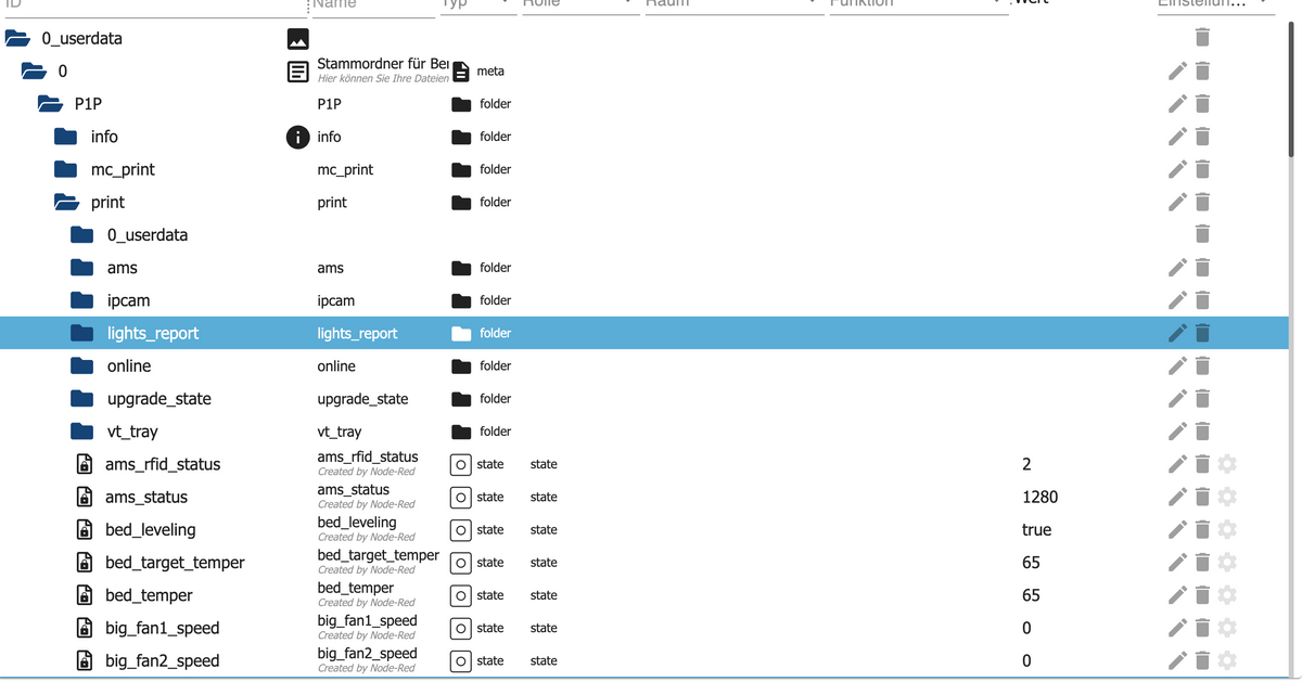

                                    theoretisch müsste man dann im vis eine neue seite erstellen.
                                    wie das geht das man per node an den mqtt server was senden kann weiß ich leider nicht. man kann da wohl auch was hinsenden. das sind die teile die ich aus der node im vergleich zu dem cryd rausgenommen habe
                                    jetzt legt er mir in den objekten zwar einmal das richtige an und einmal das selber unter nodered/nodered ka warum.
                                    wie man im nodered eine config datei anlegt weiß ich auch nicht dann könnte man die seriennummer und name und topic im nodered direkt changen.
                                    • mickym
                                      mickym Most Active @kmxak last edited by
                                      @kmxak Das brauchst alles nicht, wenn bei dir was rauskommt und Du nicht den ganzen flow brauchst, kannst Du das entweder in einen eigenen Datenpunkt schreiben oder Du bereitest die Infos halt selbst auf.
                                      • mickym
                                        mickym Most Active @kmxak last edited by mickym
                                        @kmxak sagte in Bambu lab 3d Drucker MQTT Integration:
                                        Oje - wird immer schlimmer ihr macht Eurer ganzes System kaputt - in den NodeRed Adapter dürft ihr nichts schreiben.
                                        Die einzigen Kommandos die an den Drucker gesendet werden, werden über dieses topic geschrieben:
                                          DarkDevil @mickym last edited by DarkDevil
                                          @mickym das ist der output von dem debug am Json:
                                          schaut sehr vielversprechend aus
                                          EDIT: unter den Datenpunkten im NodeRed habe ich keine Einträge, nun einen:
                                          flows
                                          • mickym
                                            @darkdevil Na da hast Du doch schon alles. Also entweder schreibst Du das einfach in einen Datenpunkt, dann kannst Du das mit deinem Blockly weiterverarbeiten oder Du arbeitest Dich tiefer in den Flow.
                                            Ich hab Dir ja unten schon gepostet, was was bedeutet.
                                            Wie möchtest Du denn weiter machen - mit Node Red oder willst Du diese Daten einfach in einen Datenpunkt schreiben und dann willst das mit Deiner Logikmaschine weiter machen. Dann langt es nämlich einfach diese Daten in einen Datenpunkt zu schreiben. Dann machen wir das halt erst mal ohne mqtt-Adapter.
                                            Wie gesagt unter node-red darf nichts stehen.
                                            Wie gesagt ich hab auch einen Flow, der Dir einfach alle Daten in einzelne Datenpunkte schreibt, wenn Du das alles nicht interpretiert haben willst.
                                            Es wird nichts gesteuert - nur die Infos dir in einzelnen Datenpunkten zur Verfügung gestellt.
                                            D kmxak 2 Replies Last reply Reply Quote 0
