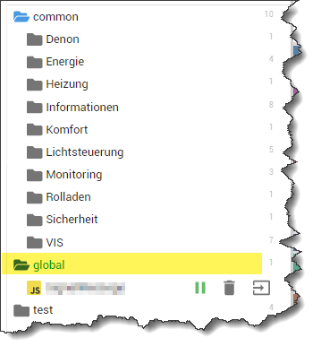

                      Ich meine den Ordner "global", der auf der gleichen Ebene liegt wie "common".
                      Sieht man nur im Experten-Modus.

                          Merci, gefunden 👍
                          In diesem Ordner war nur ein leerer Ordner drin, den hatte ich mal falsch angelegt, dieser wurde gerade von mir gelöscht.

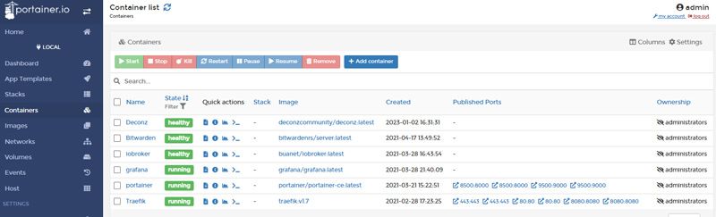

                            Meiner läuft auch unter Docker,
                            hatte damals mal eine youtube Anleitung, danach habe ich es mithilfe eines Bekannten welcher Programmierer ist eingerichtet. Es kennt sich zwar nicht mit diesem System selber aus, kannte auch kein Docker, aber kam wohl zurecht.

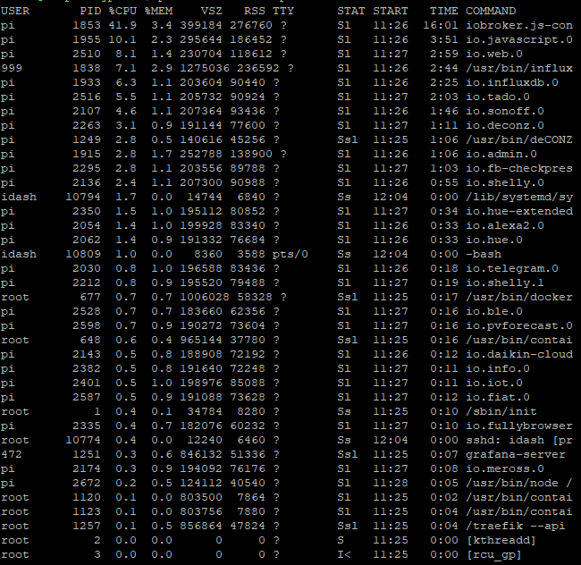

                                Versuch mal auf dem Raspi rauszukriegen, wer da am meisten CPU-Last prodiziert
                                ps aux --sort -%cpu

                                  @codierknecht
                                  Dies liefert das Ergebnis,
                                  was normal ist, oder nicht, kann ich schwer einschätzen.
                                    Homoran Global Moderator Administrators @Gismoh last edited by
                                    @gismoh sagte in Skripte werden häufig nicht gespeichert (Blockly):
                                    da fehlen die Kopfzeilen.

                                      du meinst nicht "User" "PID" "%CPU" ?
                                      das sind die Kopfzeilen, welche mir angezeigt werden.

                                          "%MEM" usw. ist doch auch im Screen?
                                          average, swap habe ich dort allerdings nicht.
