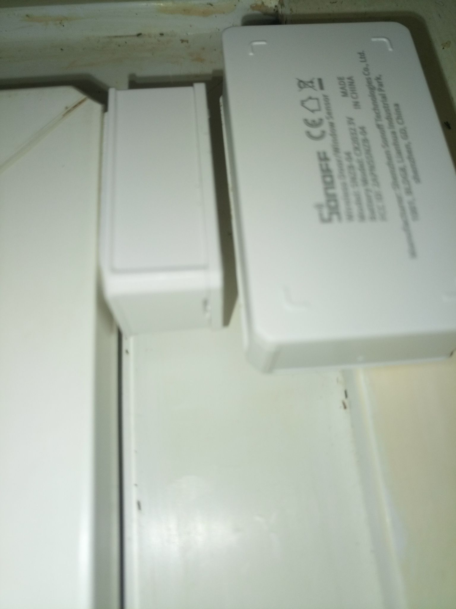

          Orrrrrr.... Ordentlich ist anders, aber 90° gedreht auf Fenster habe ich keine Chance auf "Contact=true" 😞
          Hätte gern die Einheit auf den inneren Fensterrahmen, statt äusseren, gesetzt.
          Chaot FredF 2 Replies Last reply Reply Quote 0

                                Chris 1 @FredF last edited by Chris 1
                                @fredf Thx für den Tip, die haben ja wirklich nur die halbe Bauhöhe
                                Das würde dann auch bei mir im Rahmen passen.

                                    Chris 1 @Jack last edited by Chris 1
                                    @jack Genau das ist mein Plan, bzw wurde (in Teilen, wegen platter Batterie vom 2ten Sensor) umgesetzt.
                                    Der Aquara Tip von @FredF ist klasse, die Teile sind wirklich deutlich kleiner als Sonoff und sollten so super in den Fensterrahmen passen.
                                    Aktuell hängt der Sonoff nämlich zu 50% vom äusseren Rahmen her in der Luft, um Kontakt zu bekommen, weil er auf die innere Rahmen-Seite nicht passt.
                                    Gemäß Zollstock sollte dies mit einem Aquara passen 🙂
