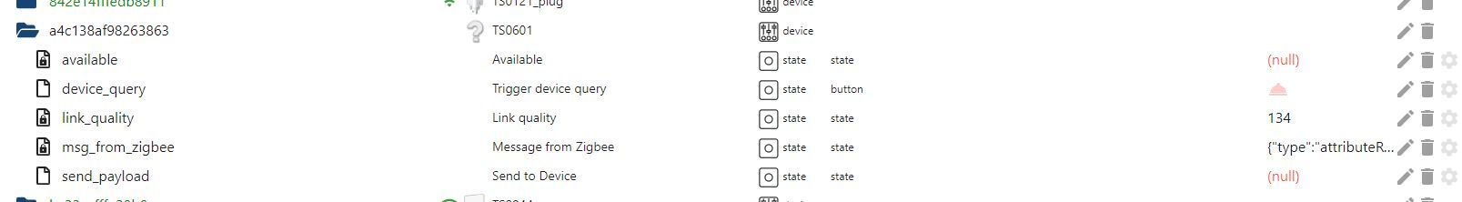

          Das Gerät wird unter Objekte so angezeigt:

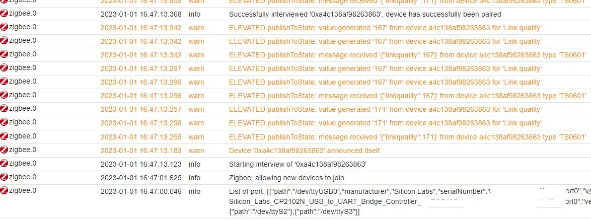

          Habe 263863 in den genannten State eingetragen, den Zigbee-Adapter kurz beendet und wieder gestartet. Das hat die folgenden Log-Ausgaben erzeugt:
          Die drei Warnmeldungen wiederholen sich dann öfter (mit wechselnden Link-Quality Werten).

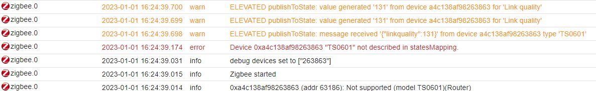

              Im Log sieht es nach dem Pairen so aus:

                @heidi02 Ok.. geheimnis ist gelöst.
                Das Gerät ist in der von Dir eingesetzten Version noch nicht unterstützt:
                Lt. Nue.js (von dir gepostet:)
                fingerprint: [{modelID: 'TS0601', manufacturerName: '_TZE200_t1blo2bj'}],
                Lt. deines Gerätes:
                manuf id:4417
                manufacturer:_TZE204_t1blo2bj
                power:Mains (single phase)
                In der letzten Version ist das Gerät inzwischen enthalten. Wenn du dich traust kannst du die Datei Nue.js Patchen:
                aus
                wird
                fingerprint: [{modelID: 'TS0601', manufacturerName: '_TZE200_t1blo2bj'},{modelID: 'TS0601', manufacturerName: '_TZE204_t1blo2bj'}],
                Dann Zigbee Adapter neu starten und es sollte gehen.
