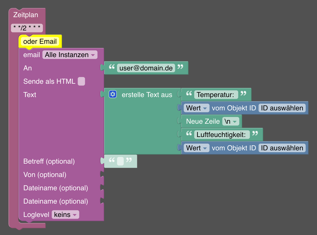

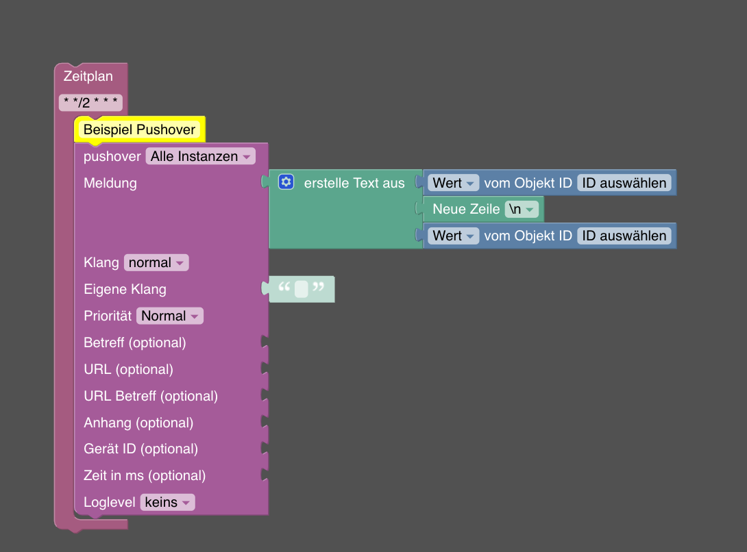

            Dann kannst du es nach meinem Beispiel nachbauen, ich weiß ja auch nicht über welchen weg du dich benachrichtigen lässt/lassen willst, oder wie deine Text nachher aussehen soll.
            Kann auch so aussen, alles nur ein Beispiel:
              Stephan1966 @Cinimod last edited by
              @cinimod
              Dankeschön, ich werde es mal damit probieren 👍
