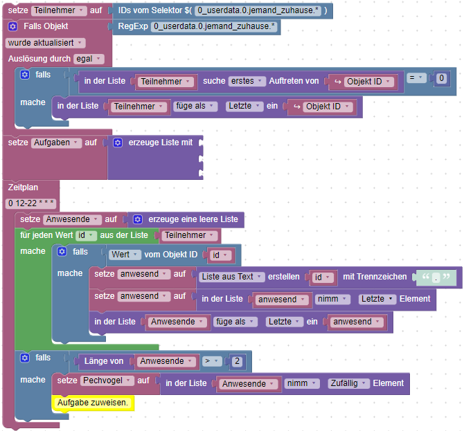

      Hey ihr,
      ich versuche gerade ein kleines Spiel für Besucher zu basteln.

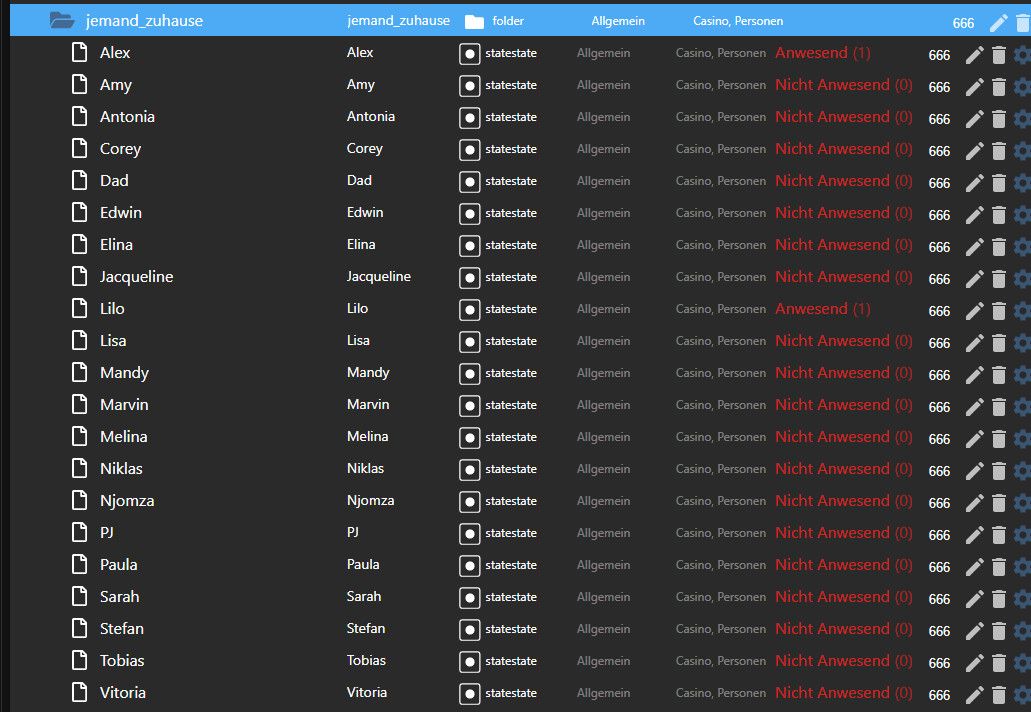

      Und zwar möchte ich, wenn mehr als 3 Personen im Haushalt sind, stündliche eine der anwesenden Personen ausgewählt und eine Aufgabe zugewiesen bekommt.
      Aktuell werden bereits anwesende Personen erfasst und bekommen den Wert "1" zugewiesen.
      Jetzt soll halt eine Liste erstellt werden der Namen die den Wert 1 haben. Und daraus soll dann einer zufällig ausgewählt werden.

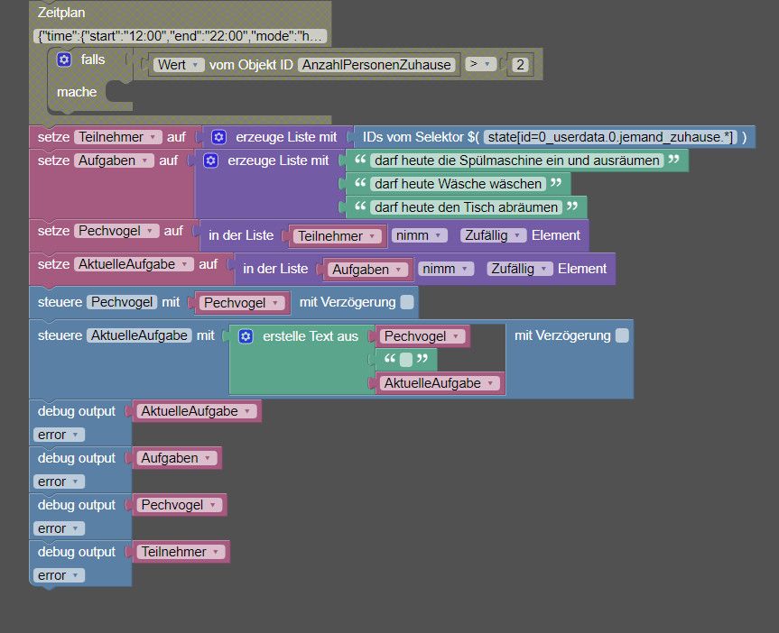

      Hab mal ein wenig rumprobiert aber komme nicht weiter. Hab es mit dem ID Selektor probiert, aber das ganze klappt so nicht.
      Wie bekomme ich das nun am einfachsten hin? Es werden ja auch ab und an mal neue Personen als Objekt hinzugefügt und die sollen dann ja auch direkt erfasst werden. Ist da der ID Selektor die richtige Wahl überhaupt? Ich habe auch bereits eine Funktion mit dem Namen "Casino" hinzugefügt.
      Vielen lieben Dank

        @alyxabyss richtig wäre im ID-Selektor - unabhängig davon dass Du Enums erstellt hast und diese nicht nutzt:
        0_userdata.0.jemand_zuhause.*
        wenn Dein Verzeichnis stimmt.
        Besser wäre aber:
        https://www.smarthome-tricks.de/software-iobroker/blockly-mit-dem-id-selektor-auf-veraenderungen-reagieren/
        Ein Beispiel, aber da siehst Du schon den Fehler in Deinem ID-Selektor-Blockly.

          @alyxabyss sagte: neue Personen als Objekt hinzugefügt und die sollen dann ja auch direkt erfasst werden.
          Das funktioniert nur mit einem RegExp-Trigger, etwa so:

            AlyxAbyss @paul53 last edited by AlyxAbyss
            Das sieht ja schon einmal ganz gut aus. Werde es mal so probieren. Gebe dann nochmal Rückmeldung. Vielen Dank
            Und ja, als Zahl und nicht als String. 🙂

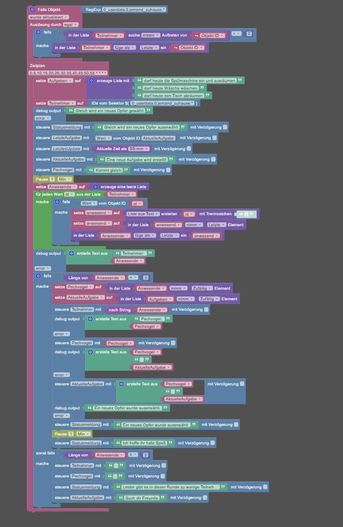

            UPDATE:
            Scheint prima zu klappen bisher. Es ist noch nicht fertig. Paar Dinge will ich noch ändern. Aktuell spuckt das Script zum testen alle 5 Minuten eine Aufgabe aus.
            So sieht es im Moment aus:

                                                                                                    <value name="ADD0">
                                                                                                      <block type="variables_get" id=";z[2K|,}(~t3jhuML=a,">
                                                                                                        <field name="VAR" id="S:_)2m$]2E?r.C=4N(sg">Pechvogel</field>
                                                                                                    <value name="ADD1">
                                                                                                      <block type="text" id="_B@Xz#F@$):H[@3-!dFA">
                                                                                                        <field name="TEXT"> </field>
                                                                                                    <value name="ADD2">
                                                                                                      <block type="variables_get" id="N5y_H[M{wOv_8i}J,hyb">
                                                                                                        <field name="VAR" id="+1T2TNmWxLg;Gj|^AX+^">AktuelleAufgabe</field>
                                                                                                  <block type="control" id="9z+PsIXRojwS+4uA[$|z">
                                                                                                    <field name="OID">0_userdata.0.Casino.AktuelleAufgabe</field>
                                                                                                      <block type="text_join" id="MZ}*9b.*_jdmH+dcBfw`">
                                                                                                        <value name="ADD0">
                                                                                                          <block type="variables_get" id="o8JKg/d7!ZGH.u8)8usj">
                                                                                                        <value name="ADD1">
                                                                                                          <block type="text" id="U0*|,~!el7GdW?1~IZ,H">
                                                                                                        <value name="ADD2">
                                                                                                          <block type="variables_get" id="=kYAMKkW=WxbbaKwLbI(">
                                                                                                      <block type="debug" id="`jolVPHE8FMaiq:odO2i">
                                                                                                        <field name="Severity">error</field>
                                                                                                        <value name="TEXT">
                                                                                                          <shadow type="text">
                                                                                                          <block type="text" id="pbpE-vB3l;kmN=#r9yb,">
                                                                                                            <field name="TEXT">Ein neues Opfer wurde auserwählt.</field>
                                                                                                          <block type="control" id="I{M@5`~0E96;!yMs;JW{">
                                                                                                            <field name="OID">0_userdata.0.Casino.Statusmeldung</field>
                                                                                                              <block type="text" id="C8jn2u1!L=;prVu}6OJw">
                                                                                                              <block type="timeouts_wait" id="e?]Mjca[DB:$loJYay=x">
                                                                                                                <field name="DELAY">1</field>
                                                                                                                  <block type="control" id="ob3r/`fU@8iK%@7umHrJ">
                                                                                                                      <block type="text" id="nHWp+Y|D*!3!~Zr8%w1E">
                                                                                                                        <field name="TEXT">Ich hoffe ihr habt Spaß</field>
                                                                        <value name="IF1">
                                                                          <block type="logic_compare" id="j:rH;)[}?z=8+cJNy%lA">
                                                                            <field name="OP">LTE</field>
                                                                              <block type="lists_length" id="D:A+@uHtN$Kp0+O$]FW)">
                                                                                  <block type="variables_get" id="c}^O%ql}V=@k;gi)~I5l">
                                                                                    <field name="VAR" id="Ia,|RT_2b!,%B8-#+kA=">Anwesende</field>
                                                                              <block type="math_number" id="0??En=C%-!^lQL7;K,q6">
                                                                                <field name="NUM">2</field>
                                                                        <statement name="DO1">
                                                                          <block type="control" id="eJo(15+}ApC^x|0l|8nH">
                                                                            <field name="OID">0_userdata.0.Casino.Teilnehmer</field>
                                                                              <block type="text" id="k1.@dutHXtepnG/f,#E.">
                                                                                <field name="TEXT">-</field>
                                                                              <block type="control" id="GDO_JByzNKgvGO3)B8Zn">
                                                                                <field name="OID">0_userdata.0.Casino.Pechvogel</field>
                                                                                  <block type="text" id="ND,@H4?1K,R%us!?85i/">
                                                                                  <block type="control" id="po@r1J%;m([T~3P{h/*r">
                                                                                      <block type="text" id="n/sPm;:EdpQgK}[k6FP5">
                                                                                        <field name="TEXT">Leider gibt es in dieser Runde zu wenige Teilnehmer</field>
                                                                                      <block type="control" id="E%C+{Ln;n?c?_6C=jrfV">
                                                                                          <block type="text" id="bsKP0Yo7d5`!!jy!Zi#%">
                                                                                            <field name="TEXT">Such dir Freunde</field>
            Jetzt hatte ich die Idee, dass es 2 Aufgabenlisten geben soll. Eine mit Haushaltsaufgaben und eine mit lustigen Aufgaben. Mal soll eine Spaßaufgabe erscheinen und mal eine Haushaltsaufgabe. Entweder löse ich das mit einem Zeittrigger, dass jeweils ne andere Liste verwendet wird. Oder es darf auch ruhig zufällig entschieden werden.
            Es wäre dann natürlich super wenn jede Aufgabe auch aus der Liste gestrichen wird, sobald sie am heutigen Tag schon einmal erschienen ist.
            Hab bisher noch nicht so oft mit Listen gearbeitet. Wie könnte ich das nun realisieren?
