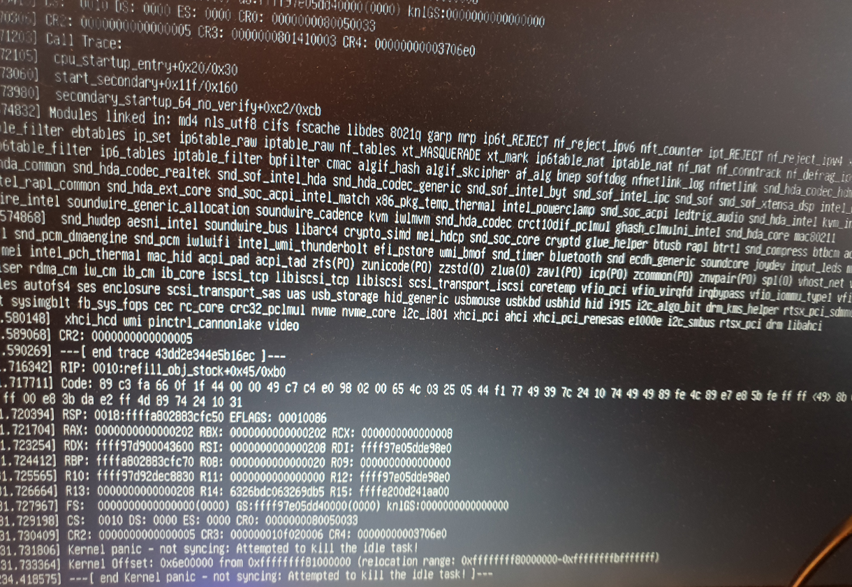

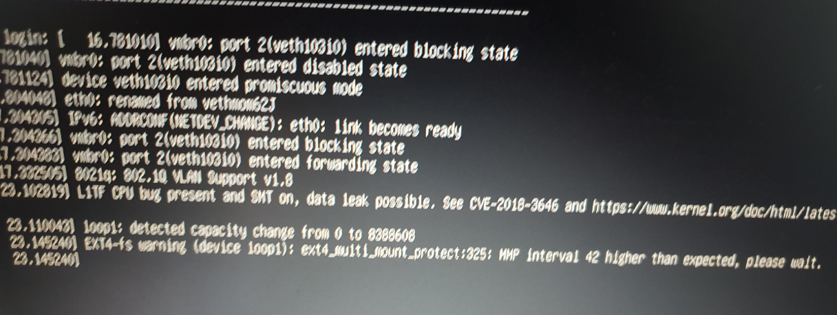

      hat jmd von euch erfahrungen mit den PCie M2 SSD's ? habe eine solche in einen intel nuc8i5 eingebaut und dieser stürzt/friert immer wieder ab/ein
      "kernel panic " und ende - nur über knopf wieder reaktivierbar - manchmal läuft es ein paar stunden. manchmal nur ein paar minuten und manchmal gibt es schon probleme während des hochfahrens der lxc's
      system wieder auf sata m2 ssd und das ganze funktioniert wieder
      das ganze ist ein proxmoxserver auf debian 11 - habe verschiedene dieser PCie SSD' ausprobiert - macht leider keinen unterschied - unter windos läuft das ganze ohne probleme
      hier verschieden bilder - mit verschiedenen NVME's getestet - server friert ein 🙂

        @liv-in-sky ich verbau ausschließlich m.2 ssd in den NUCs und hatte bisher keine Probleme.
        Deiner Beschreibung nach gibt es ein Problem mit dem m.2 Anschluß. Entweder ein Fehler im Linux Treiber oder vom Mainboard.
        Schau mal ob es ein Bios Update für deinen NUC gibt, vielleicht Hilft das.

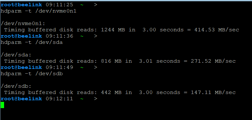

                    habt ihr zufällig hdparm installiert ? was für werte habt ihr für die ssd ?
                    sind diese werte ok 1244 MB in 3.00 seconds = 414.53MB für eine nvme ?
                            /dev/nvme0n1:
                             Timing buffered disk reads: 5898 MB in  3.00 seconds = 1965.53 MB/sec
                            Kommt bei meiner NVME

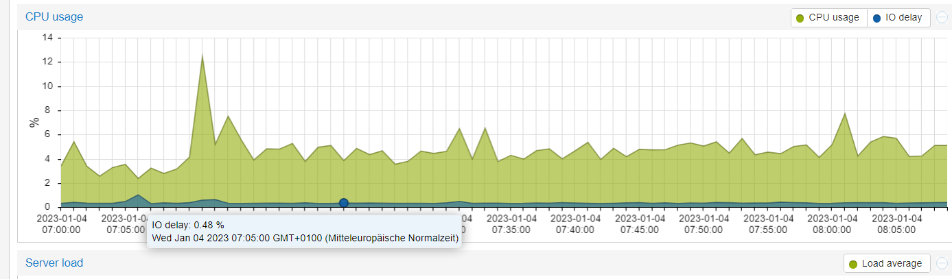

                                  IO-Verzögerung vermutlich auch fast Null?
                                  • liv-in-sky
                                    liv-in-sky @Einstein67 last edited by
                                    @einstein67

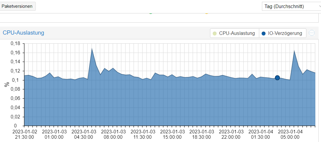

                                    du meinst das hier 🙂
                                    • E
                                      Einstein67 @liv-in-sky last edited by Einstein67
                                      @liv-in-sky Ja genau. Da kannst die CPU auch wegschalten dann siehst das Delay noch genauer.

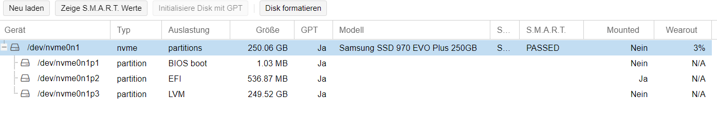

                                          Bei mir ist "Wearout" nach über 17.000 (ca. 700 Tage) Stunden auf 3%
                                          Bin zufrieden.
