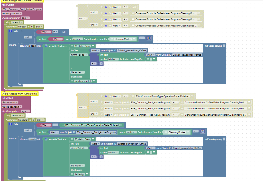

      Hallo und Frohes Neues Jahr zusammen,
      ist es möglich bei einem Text nur auf bestimmte Worte zu reagieren?
      Ich habe eine Kaffeemaschine welche bestimmte Reinigungsmodi hat.
      z.B. "ConsumerProducts.CoffeeMaker.Program.CleaningModes.ApplianceOnRinsing"
      "ConsumerProducts.CoffeeMaker.Program.CleaningModes.ApplianceOffRinsing"
      "ConsumerProducts.CoffeeMaker.Program.CleaningModes.Clean"
      etc....
      Wie bekomme ich es hin das wenn ein bestimmter Reinigungsmodus läuft ich nicht immer die ganzen Sätze als Trigger setzen muss, sondern nur zum Beispiel "ConsumerProducts.CoffeeMaker.Program.CleaningModes." oder nur "CleaningModes"
      ich hoffe ihr versteht was ich meine, weiß leider nicht wie ich es besser erklären soll.

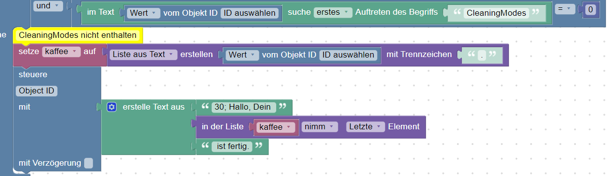

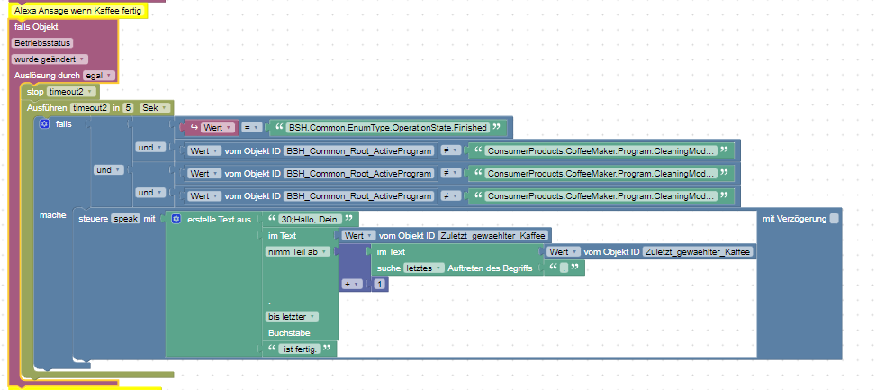

          @paul53 vielen Dank für Deine schnelle Antwort.
          Dann müsste es ja so funktionieren:
