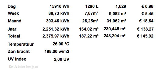

                  wo moechtest du das drin visualisieren ?
                  Die objecten runden immer ab, in vis kannst du im widget angeben wieviel stellen immer hinterm comma gezeigt werden muessen.
                  So habe ich auch diese view hier gebaut:

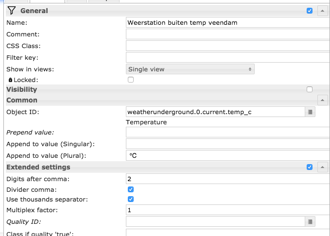

                                  @Dutchman:
                                  @Feuer001:
                                  Hab da nochmal eine frage,
                                  • Dutch
                                  ich muss das alte Thema nochmal aufgreifen. Welches Widget nutzt du dafür? Bei mir kann ich keine Kommastellen ausgeben bzw habe die Auswahl nicht. Ich nutze zum Anzeigen von Temperten Basic Strick dort gibt es aber das Feld erweitert mit den Komma stellen nicht? Gerade in Bezug auf Xiaomi dort werden mir 2 komme stellen ausgegeben aber es reicht eine
