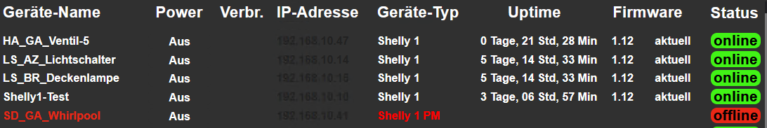

      ich habe mir ein Skript geschrieben, das meine Shellys überwacht und alle Details in meiner VIS darstellt
      Als Trigger nutze ich folgendes :
      • alle 60 Sekunden
      • Skript Start
      • Änderung eines DP bzgl. der Sortierung in der VIS
      Jetzt würde ich gerne das Skript starten, wenn sich der Online-Status von einem Shelly ändern.
      Leider funktioniert das noch nicht so ganz

      • haus-automatisierung
        haus-automatisierung Developer Most Active @Kuddel last edited by
        @kuddel Du musst mit dem $-Selector arbeiten: https://github.com/ioBroker/ioBroker.javascript/blob/master/docs/en/javascript.md#---selector
        $('shelly.0.*.online').on(shelly);
        K paul53 2 Replies Last reply Reply Quote 0
          Kuddel @haus-automatisierung last edited by Kuddel
          @haus-automatisierung sagte in Shelly Überwachungs-Skript: Frage zu Trigger:
          Super, funktioniert.
          Vielen Dank für die schnelle Hilfe

              paul53 @haus-automatisierung last edited by
              @haus-automatisierung sagte: mit dem $-Selector arbeiten:
              oder mit RegExp:
              on(/^shelly\.0\..+\.online$/, shelly);
                Kuddel @wobbix last edited by Kuddel
                @wobbix
                function shelly(obj) {
                   //Devices-Anzahl erstellen
                   if(!existsState('0_userdata.0.shelly-devices.Anzahl')){
                       createState('0_userdata.0.shelly-devices.Anzahl', 0, { name: 'Anzahl', desc: 'Anzahl der Devices', type: 'number'});
                   //Sortierung erstellen
                   if(!existsState('0_userdata.0.shelly-devices.Sortierung')){
                       createState('0_userdata.0.shelly-devices.Sortierung', 0, {name: 'Sortierung',type: "number", def: 0, states: {0:"Name",1:"IP",2:"Raum",3:"Update",4:"Gereat",5:"Status",6:"Uptime"}});
                   var counter = 0;
                   var status_counter = 0;
                   var offline_devices = 0;
                   let list_of_devices = [];
                   var cacheSelector = $('[id=shelly.0.*.name]');
                   counter = counter+1;
                   cacheSelector.each(function(id, i) {
                       var id = id.replace('.name','');
                       geraetename = getState(id + ".name").val;
                       devicename = id
                       devicenameName = devicename.replace('shelly.0.','');
                       //Gerätetatus
                       var connected = getState("shelly.0." + devicenameName + ".online").val;
                       if(connected == true) {var status = 1}
                       else{var status = 0}
                       //IP-Adresse
                       var ip = getState("shelly.0." + devicenameName + ".hostname").val;
                       //Raum
                       if(geraetename.indexOf("_AZ_") > 0 ){ raum = "Ankleide";}
                       if(geraetename.indexOf("_BZ_") > 0 ){ raum = "Badezimmer";}
                       if(geraetename.indexOf("_BR_") > 0 ){ raum = "Buero";}
                       if(geraetename.indexOf("_FL_") > 0 ){ raum = "Flur";}
                       if(geraetename.indexOf("_GA_") > 0 ){ raum = "Garten";}
                       if(geraetename.indexOf("_KE_") > 0 ){ raum = "Keller";}
                       if(geraetename.indexOf("_KZ_") > 0 ){ raum = "Kinderzimmer";}
                       if(geraetename.indexOf("_KU_") > 0 ){ raum = "Kueche";}
                       if(geraetename.indexOf("_SZ_") > 0 ){ raum = "Schlafzimmer";}
                       if(geraetename.indexOf("_WZ_") > 0 ){ raum = "Wohnzimmer";}
                       if(geraetename.indexOf("Test") > 0 ){ raum = "Test";}
                       //Typ
                       var geraet = getState("shelly.0." + devicenameName + ".id").val;
                       if(geraet == 'shelly1') {geraet = 'Shelly 1';}
                       if(geraet == 'shelly1pm') {geraet = 'Shelly 1 PM';}
                       if(geraet == 'shellyswitch25') {geraet = 'Shelly 2.5';}
                       if(geraet == 'shellyplug-s') {geraet = 'Shelly Plug S';}
                       if(geraet == 'shellyplug') {geraet = 'Shelly Plug';}
                       if(geraet == 'shellyrgbw2') {geraet = 'Shelly RGBW 2';}
                       if(geraet == 'shellyplus1') {geraet = 'Shelly Plus 1';}
                       //Infos abfragen
                       if(status == 1 ) {
                           var status = "1"
                           //Uptime
                   		var uptime = getState("shelly.0." + devicenameName + ".uptime").val;
                           var tage = Math.floor(uptime / (24*3600));
                           var stunden = Math.floor((uptime % (24*3600))/3600);
                           var minuten = Math.floor((uptime % (3600))/60);
                           //var sekunden = Math.floor(uptime % 60);
                           if (stunden < 10) {stunden = "0"+stunden};
                           if (minuten < 10) {minuten = "0"+minuten};
                           if (tage == 1) {uptime = tage.toString()+" Tag, "+stunden.toString()+" Std, "+minuten.toString()+" Min ";};
                           if (tage != 1) {uptime = tage.toString()+" Tage, "+stunden.toString()+" Std, "+minuten.toString()+" Min ";}
                           //var gereat = gereat.charAt(0).toUpperCase() + gereat.slice(1);
                           //Power
                           if(geraet != "Shelly RGBW 2") {
                               var power = getState("shelly.0." + devicenameName + ".Relay0.Switch").val;
                           else{
                               var power = getState("shelly.0." + devicenameName + ".lights.Switch").val;
                           //Verbauch
                           if(geraetename.startsWith("SD_")){
                               var verbrauch = getState("shelly.0." + devicenameName + ".Relay0.Power").val;
                               //verbrauch = Number(verbrauch);
                           else{var verbrauch = 0;}
                           //Update
                           var update = getState("shelly.0." + devicenameName + ".firmware").val;
                           if(update == true)   {update = "veraltet"}
                           else{update = "aktuell"}
                           if(!(update)) {update = ""}
                   		//Version
                   		var version = getState("shelly.0." + devicenameName + ".version").val;
                   		//Shelly Plus 1
                   		if(geraet == 'Shelly Plus 1') {
                   			//Version in String konverteiren
                   			version = String(version);
                   			//Suchen vom Slash in der Version
                   			indexslash = version.indexOf('/');
                   			//Funktion zum Suchen des - in der Versionsnummer
                   			function getPosition(string, subString, index) {return string.split(subString, index).join(subString).length;}
                   			//Minus in der Versionsnummer suchen
                   			position = getPosition(version, '-', 2);
                   			//Version auslesen
                   			version = version.substring(indexslash +1, position);
                   		//normale Shellys
                   		else{
                   			//Suche vom v in Version
                   			indexv = version.indexOf('v');
                   			//Funktion zum Suchen des 2. Punktes in der Versionsnummer
                   			//2. Punkt in der Versionsnummer suchen
                   			position_punkt = getPosition(version, '.', 2);
                   			//Version auslesen
                   			if(position_punkt < 25){version = version.substring(indexv +1, position_punkt +2);}
                   			else{
                   				position_bindestrich = getPosition(version, '-', 2);
                   				version = version.substring(indexv +1, position_bindestrich);
                       if(status == false){
                           var status = "0"
                           var uptime = ""
                           var version = ""
                           //var ip = ""
                           //var geraet = ""
                           var power = false
                           var update = ""
                           var verbrauch = 0
                           offline_devices = offline_devices+1;
                       //Alle Werte eines Gerätes in JSON schreiben
                       list_of_devices.push({"DeviceName": geraetename, "Uptime": uptime, "Status": status, "Version": version, "IP": ip, "Geraet": geraet, "Power": power, "Update": update, "Raum": raum, "Verbrauch": verbrauch});
                   //JSON sortieren
                   var sortierung = getState("0_userdata.0.shelly-devices.Sortierung").val;
                   //Nach Namen sortieren
                   if(sortierung == 0){
                       list_of_devices.sort((a, b) => {
                   		return a.DeviceName.localeCompare(b.DeviceName);
                   //Nach IP sortieren
                   if(sortierung == 1){
                   		return a.IP.localeCompare(b.IP);
                   //Nach Raum sortieren
                   if(sortierung == 2){
                   		//return a.Raum.localeCompare(b.Raum);
                           return a.Raum.localeCompare(b.Raum) || a.DeviceName.localeCompare(b.DeviceName);
                   //Nach Gerätetyp sortieren
                   if(sortierung == 3){
                   		return a.Geraet.localeCompare(b.Geraet) || a.DeviceName.localeCompare(b.DeviceName);
                   //Nach Firmware sortieren
                   if(sortierung == 4){
                   		return a.Version.localeCompare(b.Version) || a.DeviceName.localeCompare(b.DeviceName);
                   //Nach Status sortieren
                   if(sortierung == 5){
                   		return a.Status.localeCompare(b.Status) || a.DeviceName.localeCompare(b.DeviceName);
                   //Nach Uptime sortieren
                   if(sortierung == 6){
                   		return a.Uptime.localeCompare(b.Uptime) || a.DeviceName.localeCompare(b.DeviceName);
                   //console.log(list_of_devices)
                   //Inhalt aus JSON in DPs schreiben
                   counter = 0;
                   list_of_devices.forEach(device => {
                       //Device Counter
                       // Device-Name
                       dp="0_userdata.0.shelly-devices.Device_"+counter.toString()+".Device-Name";
                       createState(dp, 'empty', { name: 'Device-Name', desc: '', type: 'string', role: '',read: true, write: true });
                       setStateDelayed(dp, device.DeviceName, 800);
                       // Uptime
                       dp="0_userdata.0.shelly-devices.Device_"+counter.toString()+".Uptime";
                       createState(dp, 'empty', { name: 'Uptime', desc: '', type: 'string', role: '',read: true, write: true });
                       setStateDelayed(dp, device.Uptime, 800);
                       // Status
                       dp="0_userdata.0.shelly-devices.Device_"+counter.toString()+".Status";
                       createState(dp, 'empty', { name: 'Status', desc: '', type: 'string', role: '',read: true, write: true });
                       setStateDelayed(dp, device.Status, 800);
                       // Version
                       dp="0_userdata.0.shelly-devices.Device_"+counter.toString()+".Version";
                       createState(dp, 'empty', { name: 'Version', desc: '', type: 'string', role: '',read: true, write: true });
                       setStateDelayed(dp, device.Version, 800);
                       // IP
                       dp="0_userdata.0.shelly-devices.Device_"+counter.toString()+".IP";
                       createState(dp, 'empty', { name: 'IP', desc: '', type: 'string', role: '',read: true, write: true });
                       setStateDelayed(dp, device.IP, 800);
                       // Gereatetyp
                       dp="0_userdata.0.shelly-devices.Device_"+counter.toString()+".Geraet";
                       createState(dp, 'empty', { name: 'Geraet', desc: '', type: 'string', role: '',read: true, write: true });
                       setStateDelayed(dp, device.Geraet, 800);
                       // Power
                       dp="0_userdata.0.shelly-devices.Device_"+counter.toString()+".Power";
                       createState(dp, 'empty', { name: 'Power', desc: '', type: 'boolean', role: '',read: true, write: true });
                       setStateDelayed(dp, device.Power, 800);
                       // Verbrauch
                       dp="0_userdata.0.shelly-devices.Device_"+counter.toString()+".Verbrauch";
                       createState(dp, 'empty', { name: 'Verbrauch', desc: '', type: 'number', role: '',read: true, write: true });
                       setStateDelayed(dp, device.Verbrauch, 800);
                       // Update
                       dp="0_userdata.0.shelly-devices.Device_"+counter.toString()+".Update";
                       createState(dp, 'empty', { name: 'Update', desc: '', type: 'string', role: '',read: true, write: true });
                       setStateDelayed(dp, device.Update, 800);
                       // Raum
                       dp="0_userdata.0.shelly-devices.Device_"+counter.toString()+".Raum";
                       createState(dp, 'empty', { name: 'Raum', desc: '', type: 'string', role: '',read: true, write: true });
                       setStateDelayed(dp, device.Raum, 800);
                       // Raum
                   // 1 von der Anzahl der Offlien-Geräte abziehen (wenn Shelly offline), da der Shelly von der Druckerbeleuchtung nicht immer an ist
                   var shellyrgbw2 = getState("shelly.0.SHRGBW2#A89CF7#1.online").val;
                   if(shellyrgbw2 == false) {offline_devices = offline_devices -1};
                   // 1 von der Anzahl der Offlien-Geräte abziehen (wenn Shelly offline), wenn der Pool abgebaut ist (Letzte Änderung Leistung > 12h)
                   var whirlpool_power_last_change = getState("alias.0.Garten.SD_GA_Whirlpool.POWER").lc;
                   var date1 = new Date(whirlpool_power_last_change);
                   var date2 = new Date();
                   var diff = date2.getTime() - date1.getTime();
                   var stunden = Math.floor(diff / (1000 * 60 * 60));
                   if(stunden > 0){offline_devices = offline_devices -1;}
                   //Gesamt Anzahl der online Geräte berechnen
                   dp="0_userdata.0.shelly-devices.Anzahl";
                   createState(dp, 'empty', { name: 'Anzahl', desc: '', type: 'number', role: '',read: true, write: true });
                   setStateDelayed(dp, counter, 800);
                   //Letzte aktualisierung
                   var datum = new Date();
                   var heute = datum.getDate()+ "." + (datum.getMonth()+ 1)+"." + datum.getFullYear()+" " +datum.getHours() +":" + datum.getMinutes() +":" + datum.getSeconds() + " Uhr" ;
                   createState('0_userdata.0.shelly-devices.Letztes_Update', 0, { name: 'Letztes_Update', desc: '', type: 'string', role: '',read: true, write: true });
                   setStateDelayed('0_userdata.0.shelly-devices.Letztes_Update', heute, 800);
                   //Alle Geräte online
                   if(status_counter == counter) {
                   	dp="0_userdata.0.shelly-devices.Alle_Devices_verbunden";
                   	createState(dp, 'empty', { name: 'Alle_Devices_verbunden', desc: '', type: 'string', role: '',read: true, write: true });
                   	setStateDelayed(dp, "1", 800);
                   else{
                   	setStateDelayed(dp, "0", 800);
                   //Anzahl offline Geräte
                   dp="0_userdata.0.shelly-devices.Anzahl_offline_Devices";
                   createState(dp, 'empty', { name: 'Anzahl_offline_Devices', desc: '', type: 'number', role: '',read: true, write: true });
                   setStateDelayed(dp, offline_devices, 800);
                //Trigger definieren
                schedule("* * * * *", shelly);
                on({ id: "0_userdata.0.shelly-devices.Sortierung" }, shelly);
                shelly();
