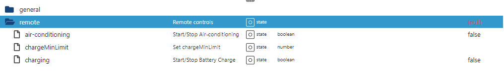

                  ich kann leider das Laden über den Punkt nicht starten. Beenden über den Zustand "false" funktioniert. Stelle ich den Datenpunkt auf "True" startet nichts. Was mache ich falsch? Ziel: ich möchte vollautomatisch die Beladung anstoßen bzw. auch stoppen.
                  Vielen Danke !
                  • Codierknecht
                    Codierknecht Developer Most Active @alf4711 last edited by
                    @alf4711
                    Ich habe die entsprechende Hardware zwar nicht, aber wenn ich mir den Screenshot so ansehe, würde ich mal versuchen ein chargeMinLimit zu setzen.
