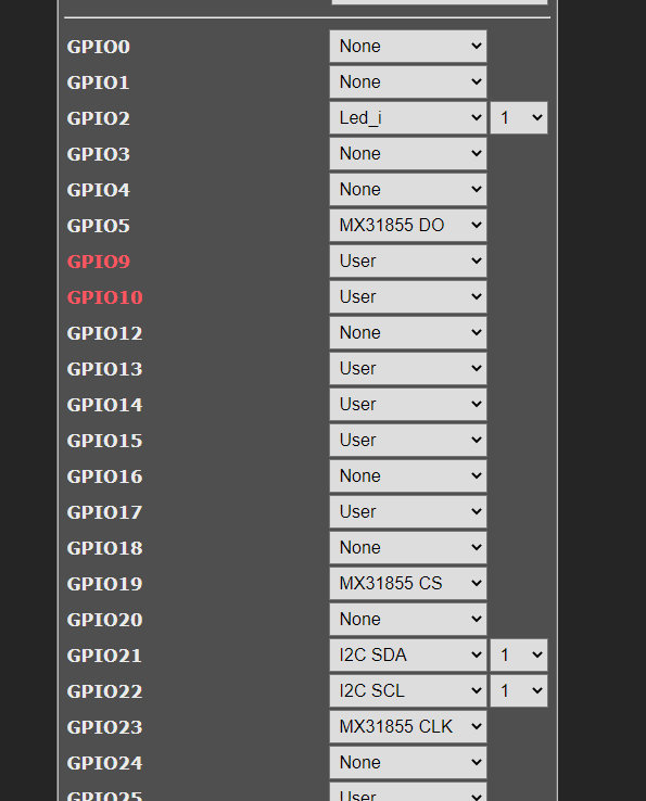

      ich habe einen NodeMCU Wroom32 mit einem MAX 6675 folgendermaßen beschaltet
      ich möchte über den selben Wroom32 einen viererblock relais schalten.
      kann mir da jemand weiter helfen.
      danke schon mal.

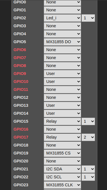

        @medoc auch wenn du es nirgends erwähnst nutzt du offensichtlich Tasmota.
        Deine Relaiskarte mit den 4 Relais hat vermutlich neben Plus (VCC oder 3.3V) und Minus (GND) auch 4 Pins / Eingänge zum schalten der Relais.
        Suche dir 4 freie Pins / GPIO-Ports an deinem WROOM32 und schieße diese daran an.
        Achtung die Bezeichnung am WROOM32 kann anders sein als in der List aus dem Screenshot - aber das hast du vermutlich schon herausbekommen.
        Die 4 Pins stellst du um auf "Switch" 1 bis 4, wenn es damit nicht klappt probierst du "Switch_N". Der Unterschied ist das bei dem einen das anlegen einer Spannung schaltet, beim anderen das anlegen von Masse.
        Nachdem du die GPIO-Ports eingestellt und das Gerät neu gestartet hast solltest du auf der Oberfläche 4 On/Off Buttons haben welche die Relais schalten

              es ist vollkommen verrückt:
              bei relay 1-4 sehe ich die schalter, aber es schaltet nichts.
              stelle ich switch ein, sehe ich keine schalter.
              irgendwie komme ich nicht weiter

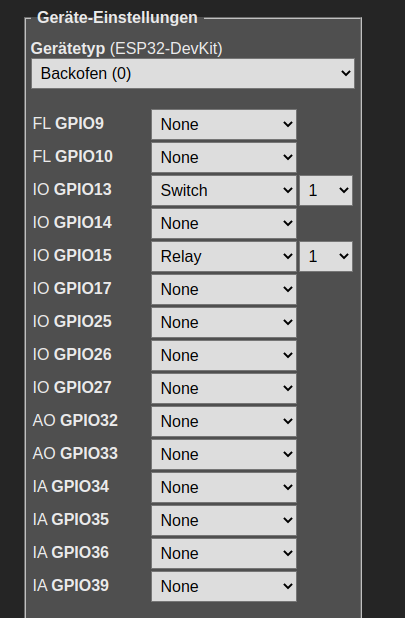

                jepp im meinem artikel habe ich mich verschrieben, statt Switch muss es natürlich Relais heißen.
                Hast du es mit erst einmal einem versucht, dann als Paar, also ein Switch 1 und Relais 1 ob es dann geht?

                  @bananajoe
                  hab ich versucht.klappt nicht.

                    @medoc erst einmal langsam: Schalten die denn über die Weboberfläche des WROOM32?
                    Hast du GPIO15 (=Pin 21) richtig zugeordnet, sprich daran den Schaltkontakt für das Relais gesteckt?
                    Funktioniert die Relaiskarte? Wenn VCC und GND angeschlossen ist müsstet du mit einer Strippe die ebenfalls auf VCC liegt per Stecken die Relais ein/ausschalten können. Oder mit einer Strippe die auf GND liegt. Funktioniert das?
