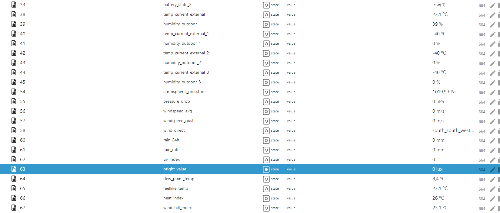

                            @wal kannst du was du den Batterie-Datenpunkten sagen?
                            Die Inneneinheit hat ja eine Knopfzelle und die Außeneinheit 3x AA
                            Kann ich erkennen wenn ich die Batterien der Außeneinheit wechseln müsste?
                            Wal 1 Reply Last reply Reply Quote 0
                            • Wal
                              Wal Developer @BananaJoe last edited by
                              @bananajoe ,
                              ich habe ja das andere Teil, aber die Knopfzelle am Bedienteil habe ich nicht eingefügt. Das hängt direkt an einem USB-Netzteil.
                              Die Datenpunkte habe ich unter Tasmota nicht, Batterie der Aussenstellen währe aber schön muss ich nochmal an der CPU mitloggen. 😉

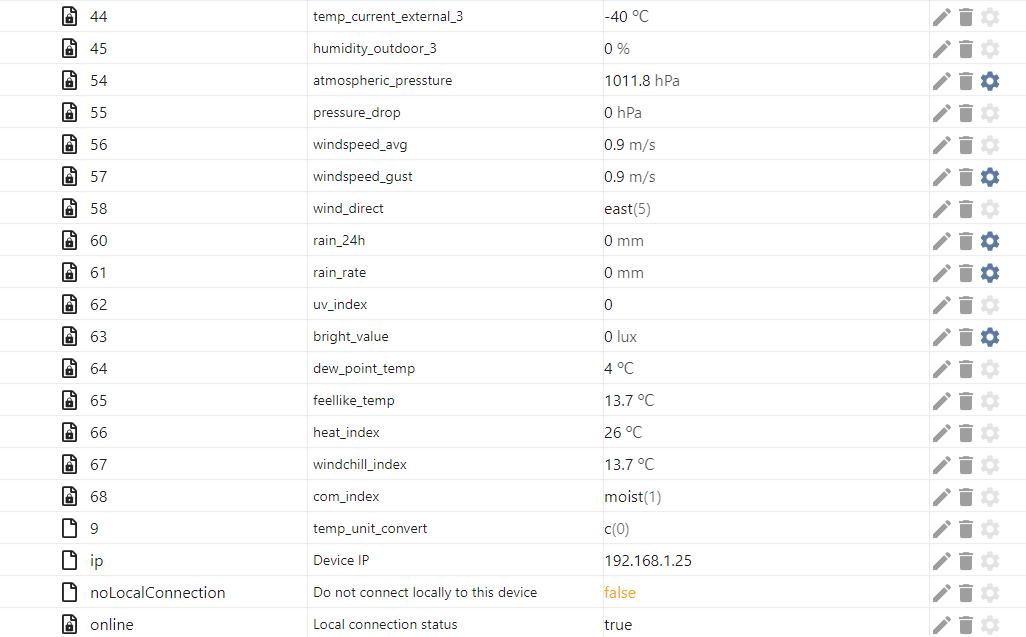

                                • BananaJoe
                                  BananaJoe Most Active @guitardoc last edited by BananaJoe
                                  @guitardoc
                                  Die _1 . _2 und so weiter sind Platzhalter für die möglichen optionalen Zusatzsensoren.
                                  Welcher Batteriestatus wofür ist wird die Zeit zeigen.
                                  Beim zuordnen hilft auch die Tuya App und das Innengerät an sich.
                                  Wobei die Inneneinheit bei mir Keller hängt in einer Ecke wo die nicht stört. Die ist bei mir nur dazu da die Daten ins WLAN zu kippen.
                                  Böen zeigt eigentlich immer das gleiche an wie der Wind.
                                  Ich überlege noch mir eine Vorhersage zu bauen anhand des Luftdrucks. Aber der Wetteradapter liefert das auch.
                                  Hauptgrund war das ich so diverses lokal Verbinden kann (Helligkeit für Lampen, Jalousien/Markisen bei Wind, Fenster bei Regen)

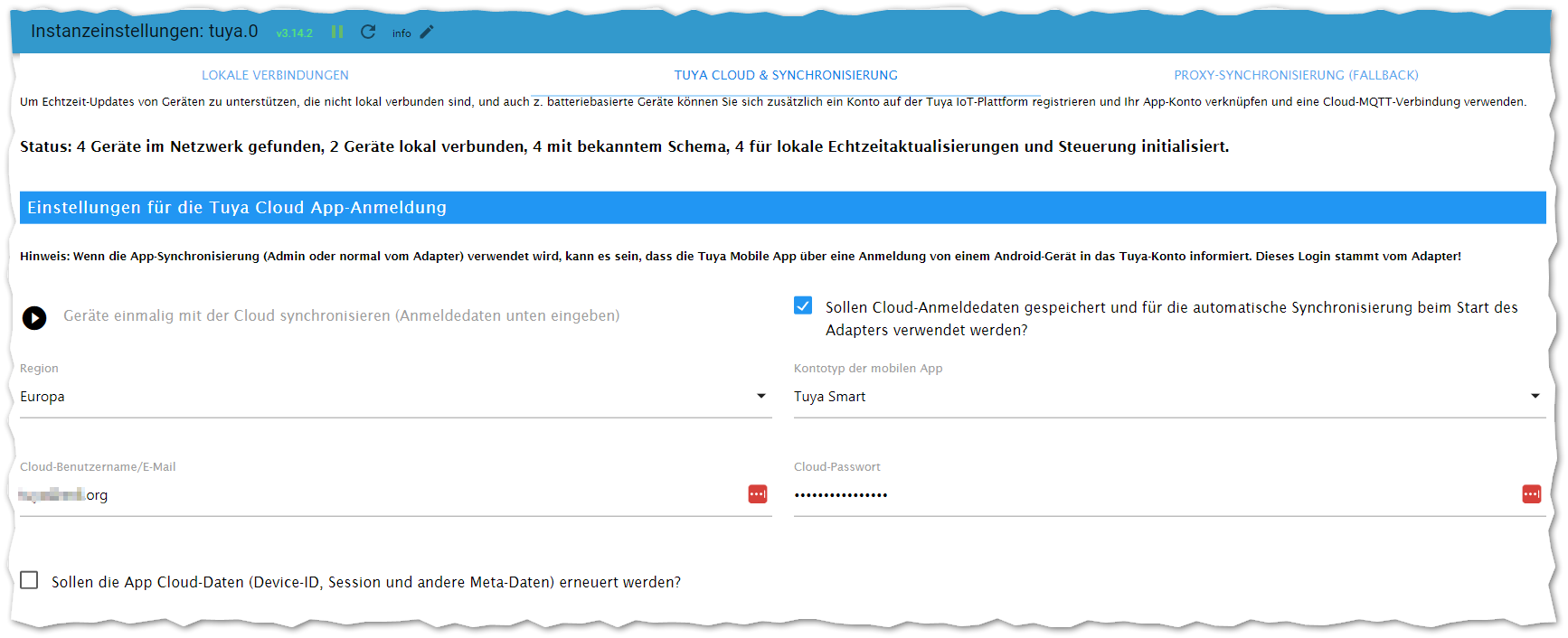

                                          @bananajoe Darf ich noch mal nachfragen, wie du das Teil in den ioB bekommen hast? Ich habe es jetzt geschafft, die Wetterstation mit der Bresser App zu koppeln und offensichtlich ist sie damit auch im WLAN.
                                          Dann hab ich den Tuya-Adapter installiert und nichts an den Einstellungen verändert - alles so gelassen wie es vorgegeben war. In den Objekten wird mir jetzt unter Tuya ein einziges Gerät angezeigt, und zwar eine Sirene, welche ich in Smartlife integriert hatte. In Smartlife habe ich noch weitere Geräte integriert, die werden im ioB aber nicht angezeigt. Die Wetterstation wird auch nicht angezeigt. Die kann ich aber jetzt nicht mehr in die Smartlife App einbinden, denn die Einbindung funktioniert ja nur, wenn das Gerät noch nicht im WLAN ist.
                                          Hmm - ich bin nun ein bisschen ratlos was ich wie machen muss...
                                          Danke schon mal vorab für die Hilfe!
                                          BananaJoe 2 Replies Last reply Reply Quote 0
                                          • BananaJoe
                                            @guitardoc die Bresser App nicht verwenden, schmeiß das Gerät da wieder raus.
                                            Und dann neu mit der Tuya Smart App verbinden (Die Station dazu wieder in den Kopplungsmodus bringen)
                                            Du kannst die Station nicht in beiden Apps gleichzeitig verwenden.
