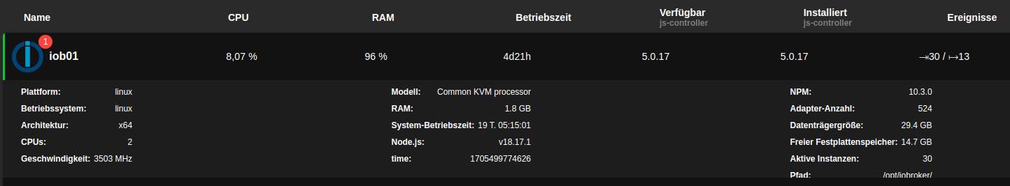

              Habe hier das gleiche Problem. iob auf Proxmox mit 4 GB RAM. Gebraucht werden laut Proxmox zwischen 1.5 und 2 GB. Trotzdem bekomme ich die "Probleme mit der Arbeitsspeicher-Verfügbarkeit" Fehlermeldung.
              Unter Hosts sagt mir iob 95% Ram (ich gehe davon aus, dass das die Auslastung ist und nicht das freie RAM, steht nicht genauer). Unten bei RAM steht das 1.8 GB ...
              2 Host System, die Meldung kommt aber nur auf dem Master.

                  Pingus @Thomas Braun last edited by
                  @thomas-braun Ok, woran hast du das gesehen? Man will ja etwas lernen 🙂

                      Thomas Braun Most Active @Pingus last edited by Thomas Braun
                      @pingus
                      An deinem Screenshot mit den inkonsistenten Versionsnummern.
                      nodejs 18.17.1 ist zu alt, npm 10.3.0 ist zu neu.
                      Da hast du also von Hand dran herumgefummelt. npm wird aber NIE manuell angepackt, das kommt immer aus dem Paket 'nodejs'.

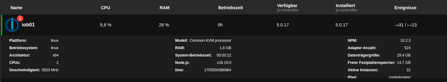

                        Danke euch, sollte jetzt passen. iob diag ist still und sagt nichts.
                        Ich habe jetzt mal die zweite Instanz deaktiviert und entfernt. Auf den Speicherverbrauch hat das keinen Einfluss.
                        10 GB RAM der VM zugewiesen und jetzt liegt der RAM Verbraucht in iob bei ca 33% ...
                        Mal kommende Updates abwarten.

                            Homoran Global Moderator Administrators @Pingus last edited by
                            @pingus sagte in Fehler: Probleme mit der Arbeitsspeicher-Verfügbarkeit:
                            undxwarum steht im Screenshot 1.8GB?

                                Pingus @Homoran last edited by Pingus
                                @homoran Genau das frage ich mich auch 🙂
