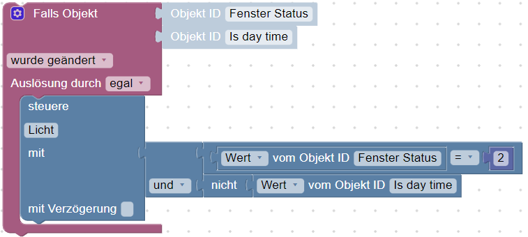

        Den DP "is day time" findest Du hier:
        javascript.0.variables.isDayTime

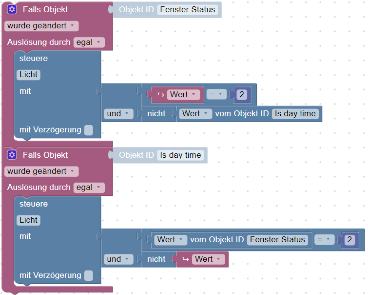

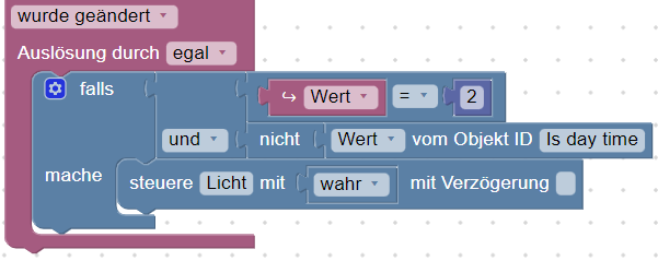

          paul53 @Horst Böttcher last edited by paul53
          @horst-böttcher sagte: Lampe nur dann einschalten wenn der status "2": "OPEN" ist sonst nicht und das auch nur nachts
          Oder soll die Lampe auch ausgeschaltet werden, wenn eine Bedingung nicht erfüllt ist? Dann:
          oder
