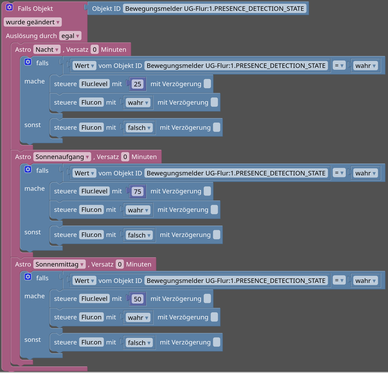

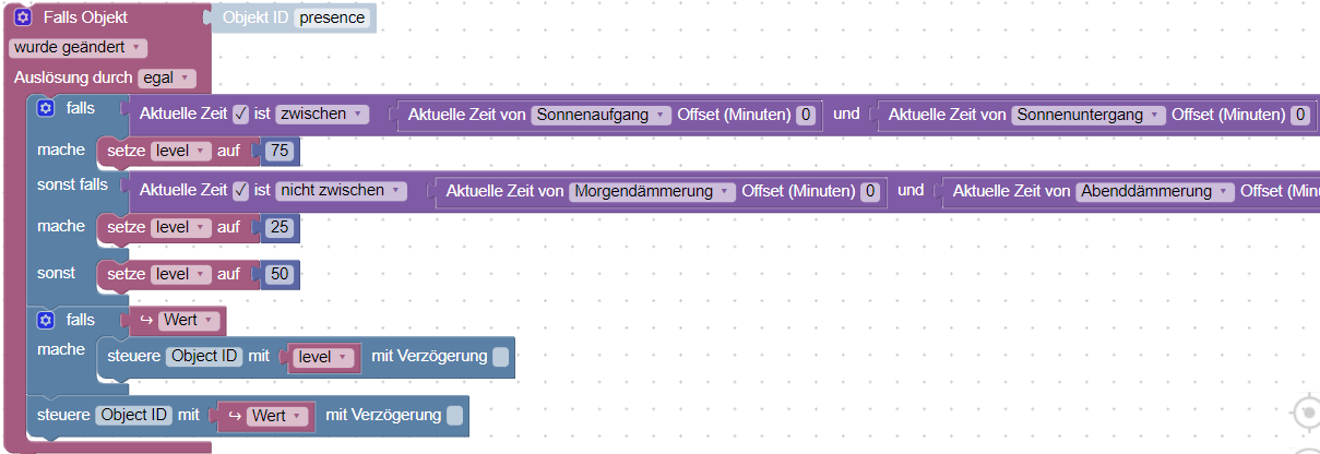

      ich habe hier ein Problem mit dem Astro Trigger :
      ich will zu verschiedenen Tageszeiten das Licht im Flur mit verschiedenen Helligkeitswerten Dimmen.
      Egal was ich beim Astro Trigger eintrage, Nacht, Sonnenaufgang, Dämmerung...usw... nichts davon löst aus.
      In den IOB Systemeinstellungen stehen die Koordinaten von meinem Wohnort drin, die Uhrzeit des Rechners auf dem der IOB läuft, stimmt auch. Daran kann es nicht liegen.
      Nehme ich die Astro Trigger raus, löst es ganz normal aus, wenn der HmIP-SPI eine Bewegung erkennt.
      Ich will hier nur ungern die Uhrzeit als Auslöser nehmen, aber wenn
      das mit Astro nicht zuverlässig funktioniert, bleibt mir wohl nichts anderes übrig. 😞
      Ich sitze jetzt schon seit über 2h dran und bekomme das nicht hin.
      Kann es sein, das die Astro Trigger verbugt sind, oder übersehe ich etwas ?

        @norp2k22 Ich bin bewege mich zwar nicht im JS Umfeld - aber meines Erachtens ist das ein Fehler trigger im trigger zu verwenden. Diese ganzen scheduler gehören außerhalb des triggers und können Statusvariablen setzen, die Du dann innerhalb Deines triggers abfragen kannst. Aber einen schedule innerhalb es triggers kann in meinen Augen nicht funktionieren.

            paul53 @norp2k22 last edited by paul53
            @norp2k22

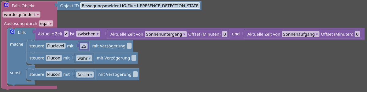

            Innerhalb des Präsenz-Triggers muss man Zeitspannen abfragen und darf nicht auf Zeitpunkte triggern.
            Beispiel:

              Die Trigger sind nicht buggy.
              Du verwendest Trigger in Trigger - das funktioniert nicht!
              Dein Auslöser ist der BWM. Daher ist der erste Trigger so schon korrekt.
              Du musst innerhalb des Triggers dann die aktuelle Uhrzeit gegen SA/SU prüfen, wenn abhängig von der Zeit noch irgendwelche Dinge (Level) zu steuern sind.
              Wenn Du einfach nur prüfen willst, ob es Tag oder Nacht ist, kannst Du einfach den DP javascript.0.variables.isDayTime verwenden.
              Was @paul53 vorschlägt sollte schon ziemlich nah an Deine Anforderungen rankommen ... um nicht zu sagen: zu 100% erfüllen 😉

                    norp2k22 @paul53 last edited by norp2k22
                    Ok, ich probiere es jetzt mal nach dieser Methode.
                    Nachtrag :
                    Löst nicht aus.
                    Was übersehe ich ?
                    Thomas Braun paul53 2 Replies Last reply Reply Quote 0

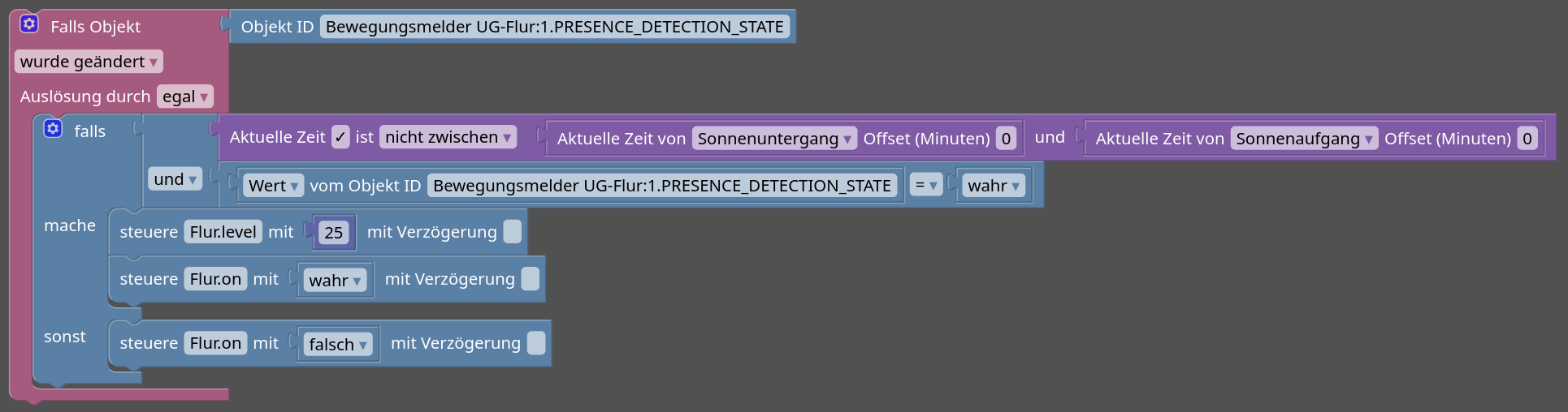

                      Thomas Braun Most Active @norp2k22 last edited by
                      @norp2k22 sagte in Astro Trigger löst nicht aus:
                      Was übersehe ich ?
                      Das muss 'ist nicht zwischen Sonnenaufgang und Sonnenuntergang' lauten.

                        norp2k22 @Thomas Braun last edited by
                        @thomas-braun
                        Ok, ist geändert und löst jetzt aus.
                        Hmm, Verständnisfrage :
                        die Sonne ist doch schon untergegangen. Wir befinden uns ja jetzt gerade irgendwo ZWISCHEN Sonnenuntergang und
                        Sonnenaufgang.
                        Wiso löst das jetzt bei NICHT ZWISCHEN aus ?
                        Wie ist hier im IOB die genaue Reihenfolge der Astro Tageszeiten definiert ?
                        Oder habe ich einen Denkfehler...
                        Das Endergebnis (vorerst)
                          Thomas Braun Most Active @norp2k22 last edited by Thomas Braun
                          Weil es dunkel ist und wir uns damit NICHT ZWISCHEN Sonnenaufgang und Sonnenuntergang befinden.
                          Ich würde die beiden Zeitpunkte in deinem Blockly noch tauschen, ist irgendwie logischer.
                            @norp2k22 sagte: Löst nicht aus.
                            Bei Astrozeiten darf die Zeitspanne (von ... bis) nicht über den Tageswechsel gehen, deshalb für dunkel "nicht zwischen SA und SU".

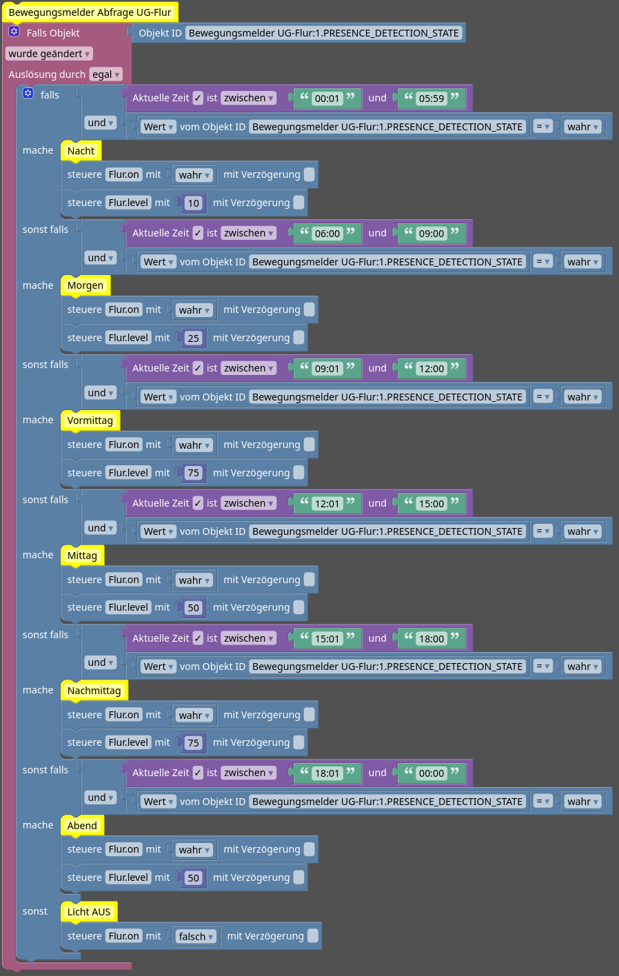

                                    norp2k22 @norp2k22 last edited by

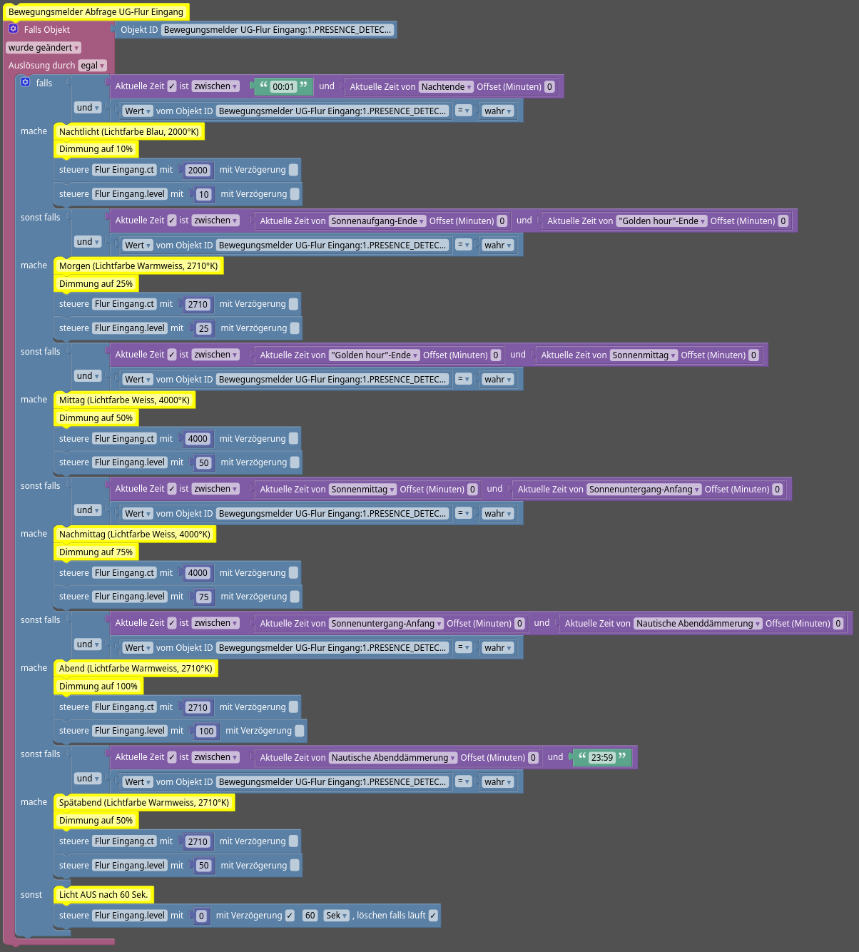

                                    Wäre ja auch zu einfach gewesen...
                                    Diese Version :
                                    Funktioniert zwar, ABER : genau das wollte ich eben NICHT. Ich müsste im Sommer und Winter immer die Uhrzeiten manuell anpassen, und das für 3 weitere Programme/Räume. Daher die Astrofunktionen.
                                    Es funktioniert damit aber nicht, keine chance. Ich weis nicht, wie ich das sonst noch anders lösen könnte.
                                    Oder ist meine komplette vorgehensweise hier falsch ? Keine Ahnung. 😞

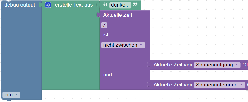

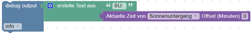

                                      Dann prüfe mal die Uhrzeit des Sonnenuntergangs:
                                      • N
                                        @paul53 said in Astro Trigger löst nicht aus:
                                        Er gibt Datum und Uhrzeit vom SU im Protokoll zurück, das funktioniert.
