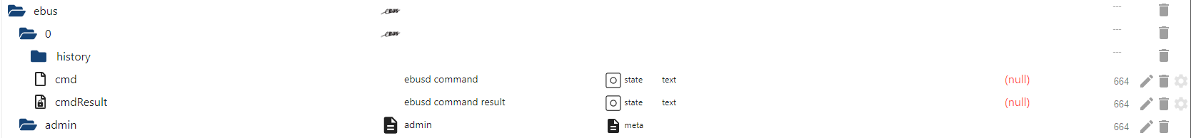

      ich habe mit seit einiger Zeit passiv im Forum herum getrieben und möchte mich zunächst bei euch für das hier verbreitete Wissen bedanken. Leider habe ich seit gestern abend ein Problem, bei dem ich nun ziemlich ratlos bin (als Newbie mag das aber durchaus nichts bedeuten)
      Problembeschreibung:
      Seit gestern Abend bekam ich vom ebus-Adapter (angeschlossen an meiner Vaillant Therme) keine Daten mehr. Die Datenpunkte blieben auf dem letzten Stand stehen. Andere Adapter, wie z.B. die IOs des Raspberry oder der MQTT Adapter erfassen weiterhin werte, die auch in der InfluxDB gespeichert werden.
      Vollgänge Maßnahmen bin ich bislang durch:
      • Hardwarepegel mit Oszi überprüft (Hardware des Ebus-Kopplers macht was sie bislang auch tat)
      • Neustart des RPI --> keine Veränderung
      • Löschen und Neuinstallation des Ebus-Adapters --> Keine Veränderung
      • Löschen und Neuinstallation des Ebus-Adapters inkl. Objektbaum --> Keine Veränderung
      • Test des Ebus-Deamon über "ebusctl info" und Einblick der Daten auf dem Http-Port (läuft direkt auf localhost/8889/data --> Daten liegen vor
      • IO-Broker in den Expertenmodus geschaltet und das Loglevel des Ebus-Adapters hochgedreht --> Das Pollen der Messwerte auf dem Ebus funktioniert und auch die http-Abfrage scheint zu funktionieren
      Aktueller Stand
      Ich bin mir folglich ziemlich sicher, dass der Koppler, EbusDeamon und dessen Kommunikation mit dem EBus-Adapter funktionieren, aber leider finde ich weiterhin in den Objekten des Ebus-Adapters außer dem history-Ordner und cmd bzw. cmdResult keine Inhalte. Auch die aktiv abgefragten Daten werden nicht als Objekt angelegt.

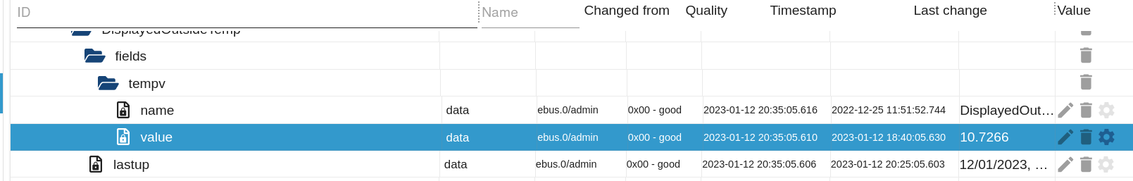

            Dante 0 @Canis last edited by
            ich bin mir nicht sicher obs bei mir das gleiche Problem vorliegt.....
            Ich sehe bei den Objekte auch veraltete Werte, prinzipiell funktioniert die ebus Hardware bzw. der ebus2wlan converter. Aber einige Werte sind ewig "alt":
