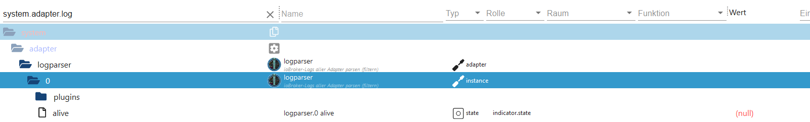

          Kuddel @Glasfaser last edited by
          @glasfaser ja den DP gibt es.
          Die Instanz ist aktuell aus und der DP sieht dann so aus
          • Glasfaser
            Glasfaser @Kuddel last edited by Glasfaser
            @kuddel sagte in Warnung unterdrücken:
            der ist aber nicht beschrieben ... hat den Wert (null)
            false oder true sollte seine , deshalb hast du auch die Fehlermeldung !

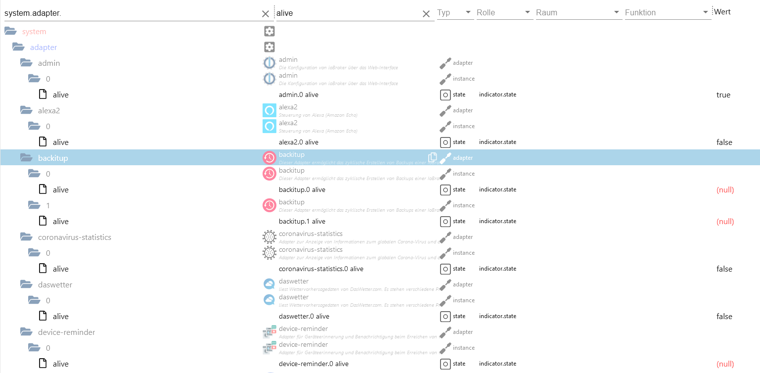

              Kuddel @Glasfaser last edited by Kuddel
              @glasfaser zum testen bin ich in meiner Testumgebung unterwegs, wo die meisten Instanzen deaktiviert sind.
              Diesen Fehler mit "null" haben komischerweise nicht alle Instanzen:
              EDIT:
              Ich habe alle fehlerhaften Instanzen kurz gestartet und wieder gestoppt.
              Jetzt steht der DP auf false.
