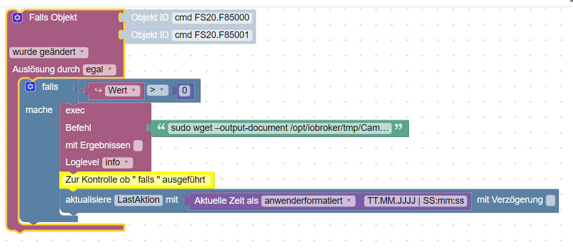

      Ich möchte, wenn es Klingelt ein Bild meiner IP Kamera speichern.
      Was ich habe ist folgendes :
      • Das Blockly Script
      <block xmlns="https://developers.google.com/blockly/xml" type="on_ext" id="*Wd9o_3QBbmu7n(.|H9M" x="37.666656494140625" y="-112.33335876464844">
       <value name="OID0">
         <shadow type="field_oid" id="x;IGNi$;5Kn:kB`tq1{$">
           <field name="oid">cul.0.FS20.F85000.cmd</field>
       <value name="OID1">
         <shadow type="field_oid" id="@nInN9t]rzjFfqw{DoLD">
           <field name="oid">cul.0.FS20.F85001.cmd</field>
         <block type="controls_if" id=",E+)WRA_=k%0lckb]:h[">
             <block type="logic_compare" id="mc*;#$q(in/W,^NYSm0.">
               <field name="OP">GT</field>
                 <block type="on_source" id=")!]cHIs5IHqe:aSL?i;W">
                 <block type="math_number" id=";~!@F3p$erxkoh%mO_Kq">
                   <field name="NUM">0</field>
             <block type="exec" id="|dc(Wlzqg,`[3J#AwM-E">
               <mutation xmlns="http://www.w3.org/1999/xhtml" with_statement="false"></mutation>
               <field name="WITH_STATEMENT">FALSE</field>
               <field name="LOG">log</field>
               <value name="COMMAND">
                 <shadow type="text" id="D-t0!nfSJz;wNEZt3zIo">
                   <field name="TEXT">sudo wget –output-document /opt/iobroker/tmp/CamBild.jpg 'http://xxx.xxx.xxx.xx:80/snapshot.cgi?user=abc&amp;pwd"'</field>
                 <block type="text" id="*wuA:AUw8Pje6_^m*FSt">
                   <field name="TEXT">sudo wget –output-document /opt/iobroker/tmp/CamBild.jpg 'http://xxx.xxx.xxx.xx:80/snapshot.cgi?user=abc&amp;pwd='</field>
                 <block type="comment" id="=K3U4+r?LSApEOLoXn)m">
                   <field name="COMMENT">Zur Kontrolle ob " falls " ausgeführt </field>
                     <block type="update" id="Cik=io5YoK.Ny/-vV}jL">
                       <field name="OID">0_userdata.0.HaustürKamera.LastAktion</field>
                         <block type="time_get" id="5a{-58b8y%qD*-RU5%UN">
                           <mutation xmlns="http://www.w3.org/1999/xhtml" format="true" language="false"></mutation>
                           <field name="OPTION">custom</field>
                           <field name="FORMAT">TT.MM.JJJJ | SS:mm:ss</field>
      • Den Link der Kamera
        http://xxx.xxx.xxx.xx:80/snapshot.cgi?user=abc&pwd=
        Der mir das Bild im Browser anzeigt.
      • Das Verzeichnis
        /opt/iobroker/tmp/ mit Schreibrechte
      Nur leider tut sich da nichts.
      Bin auf eure Hilfe angewiesen. 😞
