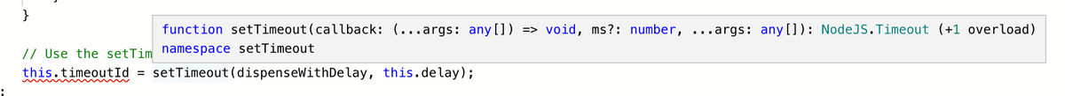

      Ich habe ein Typescript Script mit setTimeout, bei dem ich den returnWert speichere, um es abzubrechen.
      this.timeoutId ist vom Type number und das hat mal funktioniert, aber ich habe heute allgemein meine Scripts mal aufgeräumt und auch mit dem VSCode Plugin gearbeitet und irgendwo in dem Prozess ging das kaputt. Jetzt wird das zur native NodeJS Methode aufgelöst und nicht zu dem iobroker override.
      Ich habe in dem Script keine Imports, alle anderen calls wie setState und getState funktionieren. Bevor ich jetzt zu Holzhammermethoden greife und irgendwie den ganzen Adapter lösche / zurücksetze, hat ja vielleicht jemand einen Tipp, was ich verbockt habe? Ich kann auch ein leeres Javascript Script erstellen und das wird auch schon falsch aufgelöst:
      Ich könnte das natürlich auch einfach umbauen, dass es halt den NodeJS Type nimmt, aber ich habe die Befürchtung, dass die Optimierungen rundum setTimeout halt auch nicht aufgerufen werden.

        und wie lautet die Fehlermeldung?
        Bei mir wird das genau so angezeigt? Auch NodeJS.timeout
        Was funktioniert nicht mehr so wie früher?

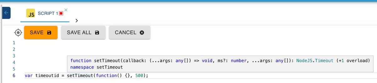

        Der Scriptadapter fängt setTimeout eigentlich nur ab um zur Sicherheit das timeout-handle zu speichern, damit wenn du das Skript stoppst, aber selbst den timer nicht stoppst, macht das der skriptadapter für dich. sonst würden die timer immer weiterlaufen.

          TypeScript compilation failed: this.timeoutId = setTimeout(dispenseWithDelay, this.delay); ^ ERROR: Type 'Timeout' is not assignable to type 'number'.

            aber das ist ja wieder eine andere Funktionssignatur für setTimeout.
            Bist du sicher, das du nicht irgendwo selbst setTimeout nochmal überschrieben hast?

                noch eine Anmekrung zu der meldung mit dem auflösen.
                Das wird deswegen nur so angezeigt, weil sich niemand die Mühe gemacht hat, nochmal für den script-adapter eine eigene typedefinition für settimeout anzufertigen.
                aber ist eigentlich auch irrelevant, da es an der eigentlichen ur-funktion ja nix verändert.

                    Wahrscheinlich habe ich geträumt. Selbst in der Doku vom js-controller steht die Methode würde Timeout als type zurückliefern. Keine Ahnung, wie das mal funktioniert hat...
