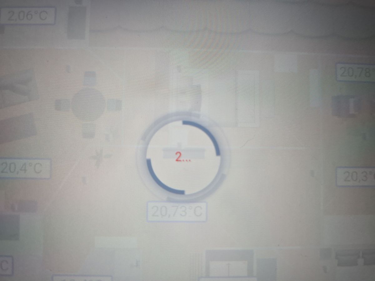

      • ¹Zur Erläuterung Ladebalken Problematik
      Meist passiert dies wenn das Display nach einer Weile wieder eingeschaltet wird, soll an den Energiesparfkt. von Andriod etc. liegen (WakeWIFI etc.)

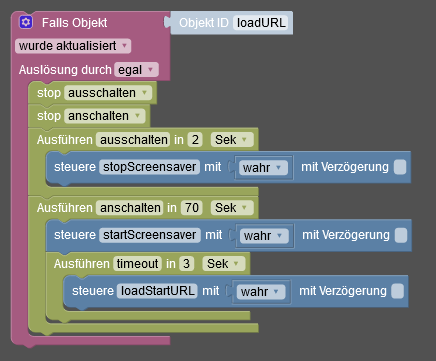

      **Mögliche Lösung von @djmarc75 zur Verhinderung Ladebalken
      Ich umgehe sowas per Blocklyskript (obwohl das bei meinem Tab nicht vorkommt) indem ich die jeweilige Seite "vorlade" und dann erst nach 2 Sekunden der Screensaver ausgeschaltet wird. Diese Latenzzeit stört mich nicht.

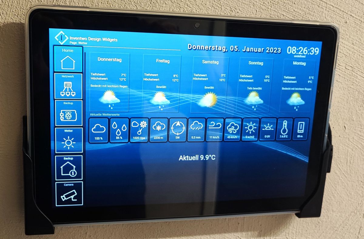

                        @svenomatt nun mal zu meinem Tablet im Wohnzimmer (muss allerdings dazu sagen dass ich dieses fast ausschliesslich zur ANZEIGE der VIS und der Aktionen, welche im Haus stattfinden, benutze. Wenig zum antouchen!
                        ABER... ich bin damit mehr als zufrieden.
                        https://www.idealo.at/preisvergleich/OffersOfProduct/200612563_-tab-m10-hd-2-gen-lenovo.html#datasheet
